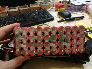

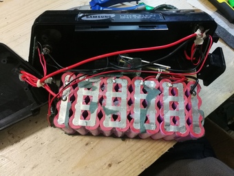

Pensavo di seguire lo schema della mia batteria provo ad allegarla sempre che ci riesca.

Inserito il - 06/12/2017 : 12:22:53  Mostra Profilo Invia a ddragone un Messaggio Privato  Rispondi Quotando
48,86 KB
54,57 KB

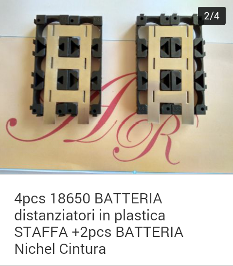

@lby64
2090 Messaggi
Inserito il - 07/12/2017 : 14:31:43  Mostra Profilo Invia a @lby64 un Messaggio Privato  Rispondi Quotando
Per usare batterie con linguette già saldate
da stagnare successivamente tra loro
stanno apparendo cose tipo queste.
234,72 KB

Fabio Negri
445 Messaggi
Inserito il - 07/12/2017 : 15:02:20  Mostra Profilo  Rispondi Quotando
Ci sono da un bel po' Tra l'altro secondo me è l'unico sistema per fare un lavoro decente non avendo la puntatrice l'anno scorso avevo poi fatto così la batteria con le celle di recupero e tuttora funziona benissimo

Fabio Negri
445 Messaggi
Inserito il - 07/12/2017 : 16:16:36  Mostra Profilo  Rispondi Quotando
Cominciamo dicendo che quel tipo di spaziatore in combinazione con il nickel a cintura garantisce un' ottima resistenza meccanica
e un' ottima conduzione che già sono requisiti importanti.
Poi con le celle di recupero sono riesciutito, utilizzando pasta salda e una buona spazzola, a usare una quantità ridottissima di lega stagno di qualità (se non ricordo male stagno argento) da pretagliare in piccolissimi spezzoni da interporre nell' asola al centro della banda.
Con mano ferma e rapida e con un saldatore potente il risultato è stato buono.
Però ribadisco erano celle di recupero e alla fine economicamente conviene saldare con la puntatrice e la striscia normale in nickel, se possibile generosa.
Modificato da - Fabio Negri in data 07/12/2017 16:18:06

Che bella idea quel quadrato in nikel... Si fa rapidissimamente e viene un bel lavoro....
Fabio Negri
445 Messaggi
Inserito il - 07/12/2017 : 19:45:08  Mostra Profilo  Rispondi Quotando
Più che altro conduce alla grande, ma quello della foto, preso un anno fa su ebay è pessimo solo placcato quello di nkon è ok

Mi manca solo l'isolante per le batterie.( serve? una pellicola di plastica di altro tipo?)
Pensavo prima di ricreare il parallelepipedo con le batterie e poi collegarle tra loro con il nichel, la procedura vi convince? Ho letto che questa saldatrice non dovrebbe avere problemi per il posizionamento degli elettrodi, dovrei essere in grado di lavorare sulla seconda fila di celle senza problemi.
