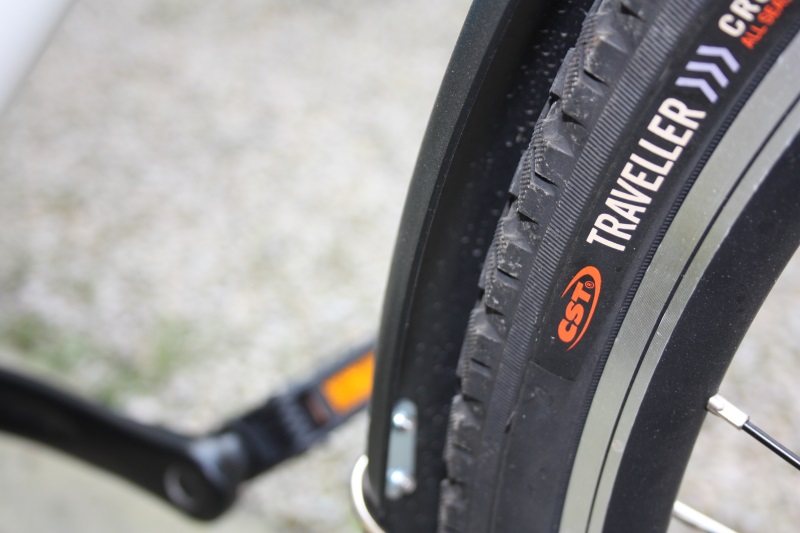

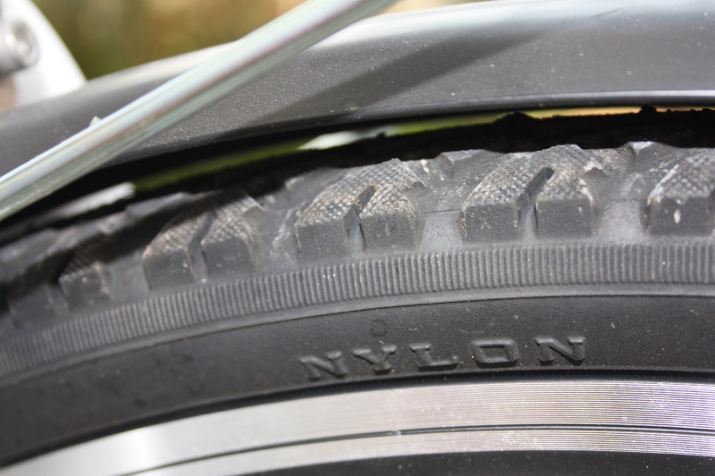

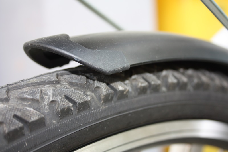

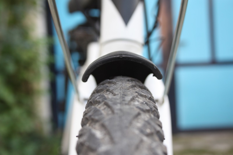

Lucianoiz3
74 Messaggi
Inserito il - 11/09/2018 : 22:01:11  Mostra Profilo  Rispondi Quotando
Eccomi qua, ho fatto un pò di foto, spero si riesca a capire...
Altrimenti le rifaccio
92,44 KB
81,31 KB
102,47 KB
109,8 KB
126,63 KB
Sergiom1961
1861 Messaggi
Inserito il - 11/09/2018 : 22:28:03  Mostra Profilo Invia a Sergiom1961 un Messaggio Privato  Rispondi Quotando
Mi sembra che di spazio ce ne sia a sufficienza anche per una 2,25
Modificato da - Sergiom1961 in data 11/09/2018 22:28:52
