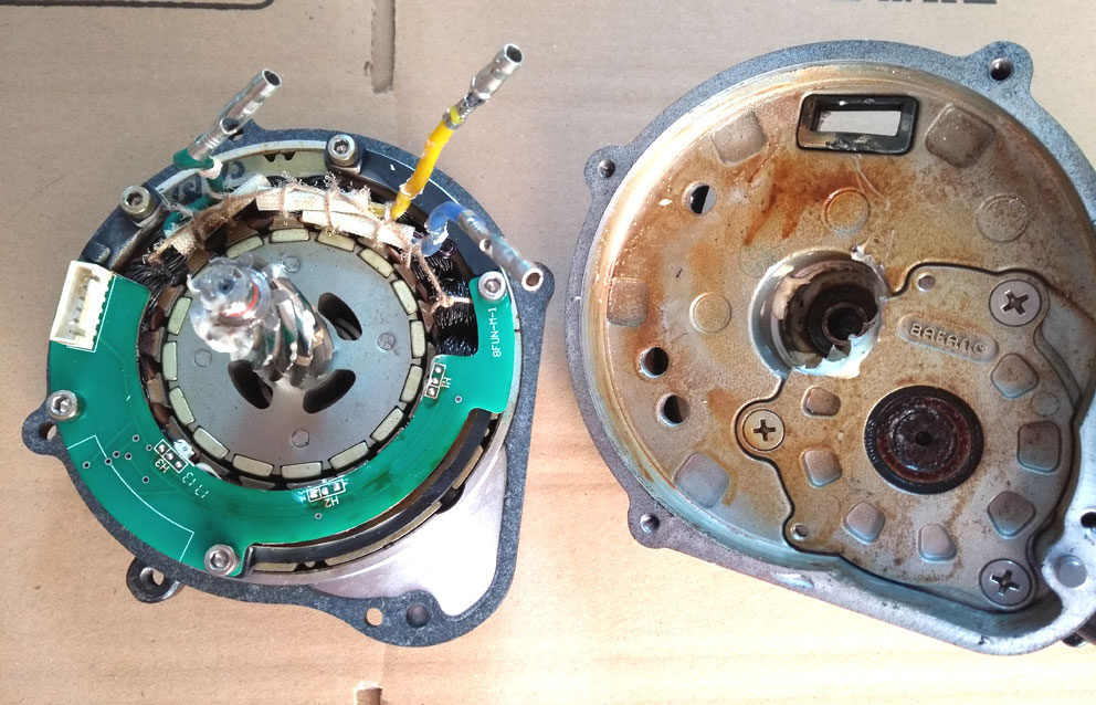

Questo e il mio BBS 02 350 watt 36 volts dopo 800 km.e 8 mesi di vita
Il rivenditore dice che per conciarlo cosi lo sfruttato troppo o usato male
Certo ho fatto qualche salita impegnativa ( 800m. Di dislivello) usando anche assi stenza max o acceleratore nei tratti piu ripidi
pero cose che ho fatto spesso a che con altri motori simili senza problemi

Lunacycle vende il motore come ricambio a 150$.
Per cui penso che succeda....

Credo che tu abbia probabilmente usato una corona troppo grande o comunque un rapporto troppo lungo in salita, altrimenti è difficile bruciare quel motore... Solo se non lavora a pieni giri scalda molto e si brucia!

Che rapporti usi?
Il 350W non dovrebbe girare a 80rpm?
... pensavo fosse difficle farlo girare fuori range ottimale!

Cavolo. Mai vista una cosa simile su un BBS . Credo che Barba abbia ragione, rapporti troppo lunghi in salita.
Col mio 350 ho affrontato dislivelli ben superiori e salite belle toste, ma non l’ho bruciato.

Quoto ,trasmissione sviluppata male ,oppure programmazione fatta male tipo tutto al 100% ,con correnti e rampe sopra il 70%?
L'acceleratore usato in modo inappropriato ,sono sempre più convito che le potenze per accelerare sono ben altre .
Non è il primo e neanche l'ultimo che ho visto ,ad alcuni anche i magneti si sono scollati oltre all'avvolgimento fumè!

Ciao ho una 46 davanti e pacco 7 rapporti dietro
Certo uso spesso l acceleratore in salite ripide sia perche la mia forza muscolare e limitata soa petche l assistenza anche sul 9 e scarsa
Praticamente la differenza fra 1 e 9 é poca

Io in salita uso 30 davanti e 42 dietro. Tu mi Sa che hai usato il bbs come un’ auto in quarta su per una salita ripida.
Mi meraviglio che ti sia durato 800 km... Con quei rapporti e un po di sfiga lo puoi bruciare in una sola salita...
Per farla breve: con quel motore, la corona davanti dovrebbe essere dai 30T a 36T, e dietro il pignone più grande dai 36T ai 46T. Io ho il 46T su un cambio a 10 velocità, su un Bafang BBS01 da 250W, e davanti una corona da 32T. Lo uso scriteriatamente da 3 anni e mai un problema.
Una volta ho voluto fare lo sborrone in salita, ho cambiato sul pignone da 11 dietro e salivo sul asfalto a quasi 20 km/h sulla strada che da Romano D'ezzelino porta a Costalunga. Dopo dieci minuti, mi fermo e tocco il motore. Per poco non ci lasciavo la pelle...
Morale: i sborroni prima o poi rimangono a piedi.
P.S. Non dirgli al tipo del negozio del tuo cambio (46T davanti e - probabilmente - 28 dietro), altrimenti ti ride in faccia...

Grazie dei consigli
Pero con rapporti cosi corti in pianura si viaggia lenti
Con i mie rapporti attuali piu di 35 km orari non riuscivo ad andare col rappirto piu lungo
Inserito il - 11/10/2018 : 14:26:40  Mostra Profilo Invia a Steu851 un Messaggio Privato  Rispondi Quotando
e ti pare poco? Il motore dovrebbe staccare a 25!
Grazie dei consigli
Ovviamente va fatta una scelta...
probabilmente hai sbagliato motore..se vuoi fare i 40Km/h e anche le salite più toste dovevi prendere il 48v da 120 rpm (per non dire il BBSHD) così con una 36T davanti e l'11 dietro potevi più o meno raggiungerli e in salita saresti andato praticamente ovunque con, almeno, una 40T posteriore.
Inoltre andare a 40 Km/h richiede parecchi W quindi hai sempre spremuto il motore in maniera eccessiva e, in salita, hai fatto costantemente lavorare il motore molto distante dal suo regime ottimale (circa 80 rpm) facendolo surriscaldare ogni volta... da ciò la cottura!
Se dovessi decidere di ripararlo e continuassi ad usarlo come hai fatto finora ti troveresti velocemente di nuovo in questa situazione dovresti quindi montare un pacco pignoni posteriore con il "mega range" più grosso che trovi, poi montare almeno una 42 imbutita davanti ma sarebbe meglio, come ti hanno già suggerito, montare da una 36t a scendere.

per l'uso come motorino elettrico si fonde... Inutile consigliare rapporti corti, dopo sali ma a meno di 10kmh e quindi troppo piano per un ciclomotore elettrico... Semplicemente non è adatto per quell'uso.. Meglio un hubbone corto sovralimentato in tensione e ampere... Ovviamente del tutto illegale..

@Flavio287: Sei certo di aver scritto la sigla del motore corretta? Non mi risulta che esistano dei BBS-02 da 36V-350W, con quelle caratteristiche ci sono solo i BBS-01, ben meno robusti...
Comunque come ti hanno detto siccome non si può avere la botte piena e la moglie ubriaca ecco che ti posso dare due consigli:
1) Accorcia il rapporto finale sostituendo la corona almeno con una 42T imbutita fatta apposta per i BBS, sacrificherai un po' la velocità in pianura ma non troppo (95RpMx42:13=307RpN, che su ruota da 26" corrispondono a circa 38Km/h) ma in salita andrai molto meglio.
2) Lascia la corona da 46T ma trova un pacco pignoni che abbia i rapporti assai più corti, andrai meglio in salita, anche se con la 46/13T il motore sforzerà sempre in pianura.

Barba hai ragione é un BBS01B

Comunque, andare in pianura a 40kmh fa forzare il motore come in salita. Tutte le bici che ho hanno il wattmetro. Il tsdz2 in pianura se gli fai fare più dei 35kmh va sopra 650w come in un salitone al 25%. Con la differenza che il salitone di solito è breve, la pianura può essere infinita. Quindi se lo tienei al massimo a quelle velocità è come se stessi scalando una montagna altissima....

@Andrea104KG: La differenza tra chiedere ad un BBS 648W continui in salita o in pianura è che quando fai 40Km/h il motore raffredda, mentre in salita a 10Km/h non lo fa assolutamente...
