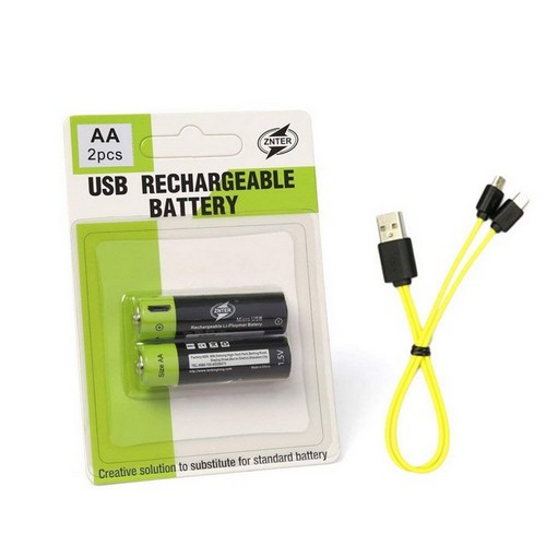

le AA e le AAA (e anche altre) ci sono, costano (almeno 17€ le AA) e non hanno certo capacità esorbitanti [1,2mAh circa, qualcuno dichiara fino a 3000mWh (watt), ma non so come vengono misurati], si dovrebbero "rifare" con un numero di cicli maggiore, ma...

Le celle di cui si sta parlando sono rimpiazzi per le alcaline da 1,5V, poichè hanno una presa per ricaricarle tramite usb, suppongo che abbiano all'interno una elettronica più sofisticata, che include anche uno step down per fornire gli 1,5V anzichè i 3-4,2 della cella al litio, il vantaggio più grande rispetto alle NiMh dovrebbe proprio essere nella tensione ad 1,5 come le alcaline anzichè 1,2 delle NiMh costante fino a fine carica, in certi apparati nati per funzionare con le alcaline dovrebbero avere una resa superiore alle NiMh pur avendo una capacità di targa inferiore, per via della tensione superiore e costante.

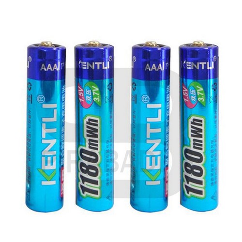

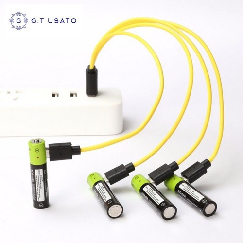

Inserito il - 16/11/2018 : 14:25:56  Mostra Profilo Invia a Steu851 un Messaggio Privato  Rispondi Quotando
nella prima foto sull'imballo c'è proprio scritto 1,5V, le altre mi paiono quelle descritte da Sergiom1961 sempre da 1,5V, nella terza foto c'è scritto sia 1,5 che 3,7V bisognerebbe interpretare l'ìdeogramma cinese nel mezzo

io ho 2 kentli AAA, messe su una pila sembrano non esaurirsi mai, ed il fascio luminoso è sempre forte e costante.
ne sono rimasto così soddisfatto che oggi ne ho ordinate altre 4 pur avendo un prezzo un po alto, vuoi mettere la soddisfazione di mantenere costanti le prestazioni di una torcia per tutto il tempo della capacità delle batterie?
mai più duracell e compagnia cantante usa e getta, comprese le ricaricabili economiche che fanno pietà.
amazon: Kentli caricatore CH4 – 57 al 4 X AAA 1.5 V 1180 mWh litio Li-Polymer Li-Ion ricaricabile
