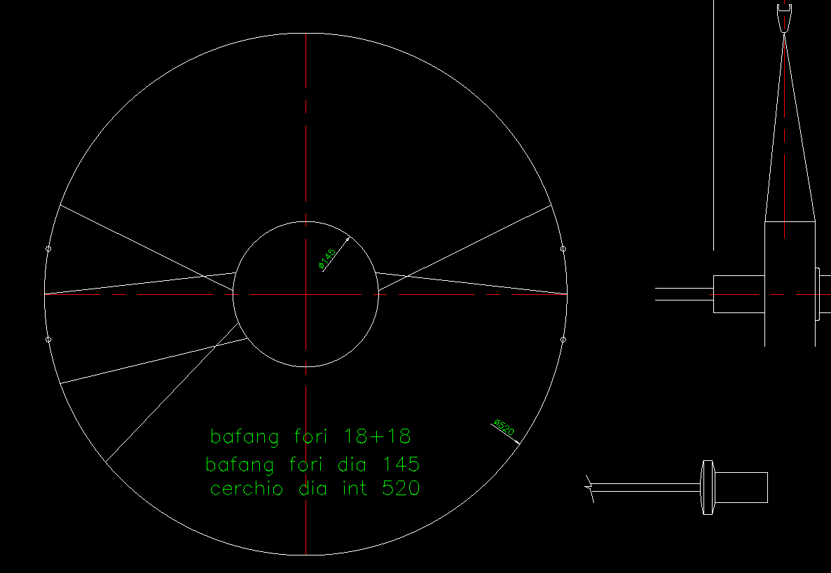

Ciao a tutti, cerco in zona Reggio Emilia meccanico e/o appassionato per raggiare cerchio da 26 con hub anteriore Bafang; I raggi li ho io.
provaci non è difficile: lo raggi con un incrocio, monti i primi quattro una coppia opposta all'altra (dalla stessa parte) lasciando un foro libero fra i due raggi e poi monti gli altri.
Avrai bisogno di un appoggio per tenere l'insieme orizzontale fino a che non li avrai montati tutti. Un cacciavite, un tiraraggi e tanta pazienza. Se il cerchio ha il profilo alto come la figura monta il niplo su un raggio a rovescio per poterlo introdurre nel suo foro.
