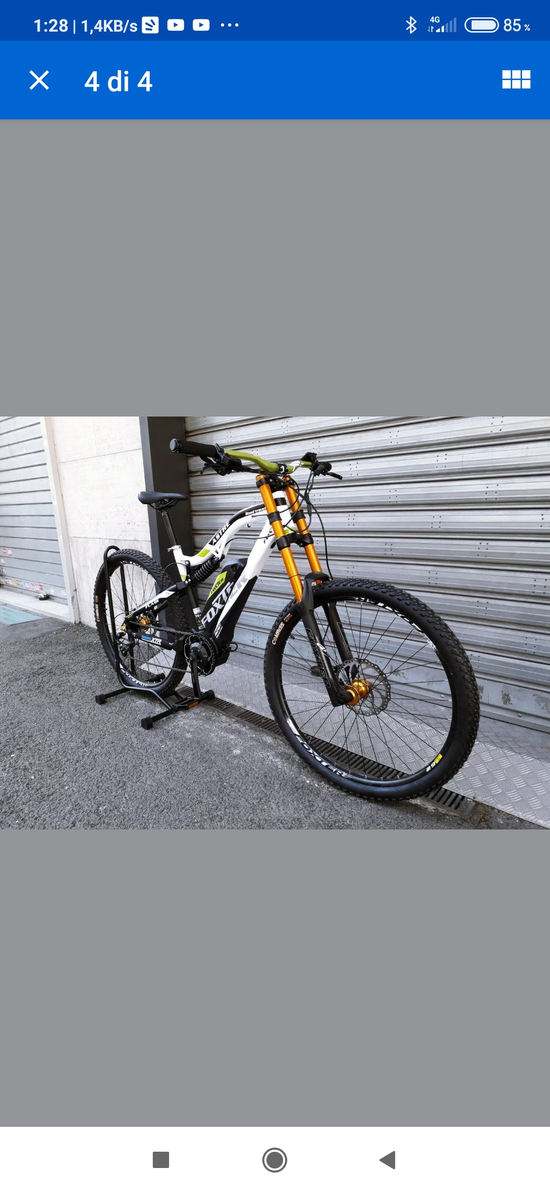

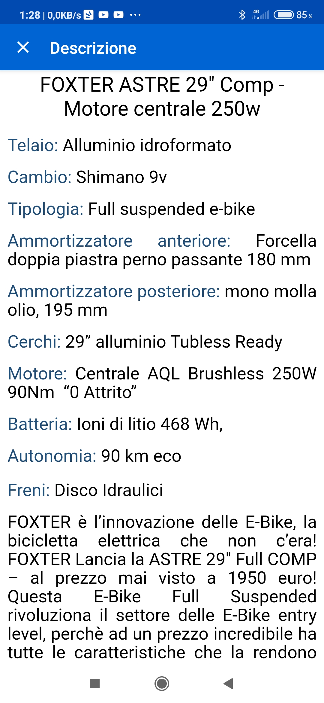

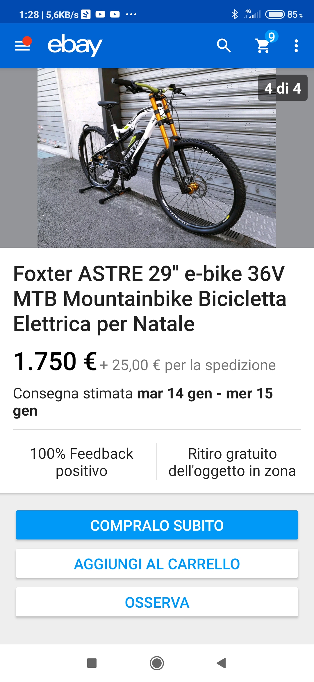

Ho visto questa ebike su ebay a un prezzo ottimo... Cosa ne pensate? Sarà cinese di sicuro, però qualità prezzo non sembra male... Vi metto le specifiche

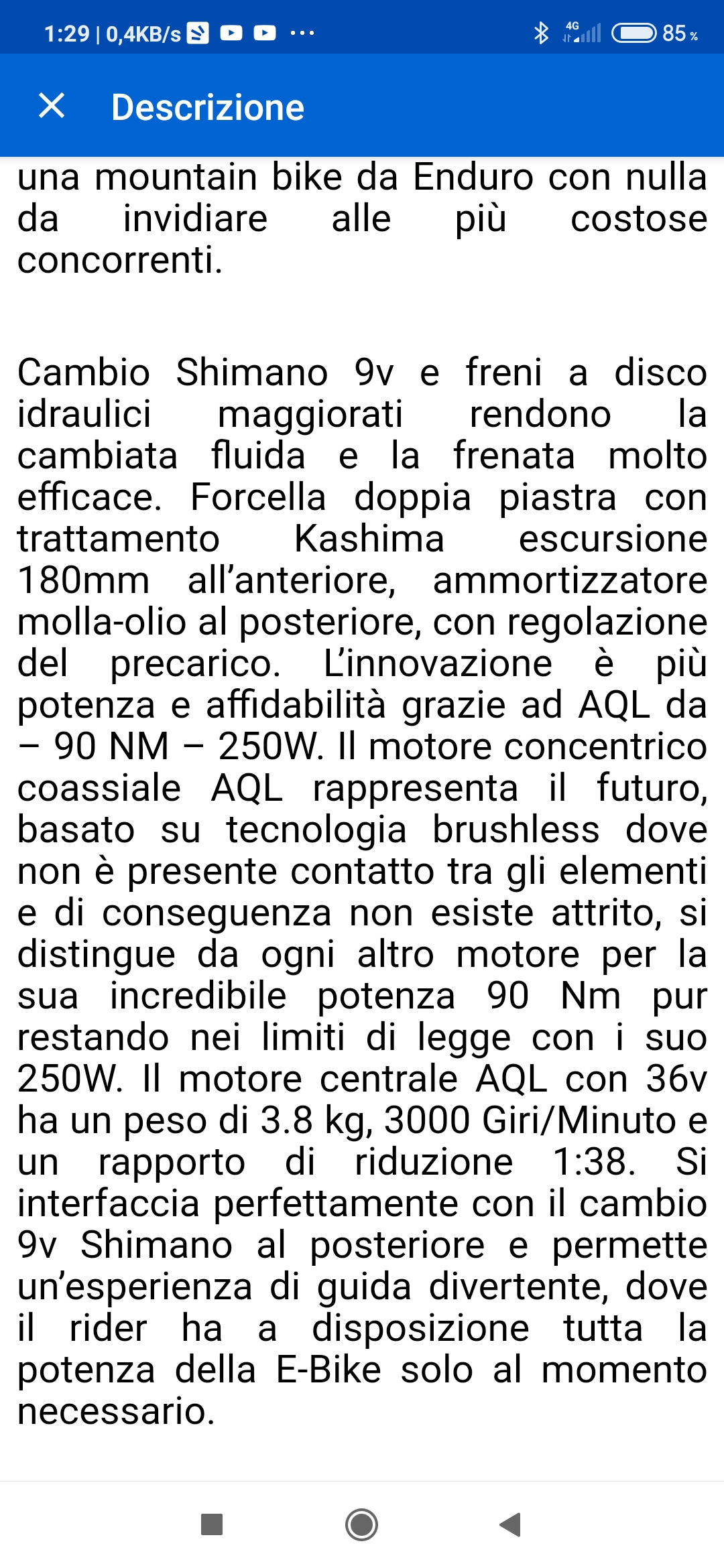

Una forcella a doppia piastra su una bici economica non ha senso, anche perchè una buona forcella doppia piastra costa quanto tutta quella bici. Io lascerei perdere, anche la sola descrizione mi pare una accozzaglia di termini messi insieme da chi di MTB non sa nulla ma fanno rumore adatto ad attirare gli sprovveduti.
Una bici da enduro deve essere fatta bene,con componentistica seria, altrimenti se usata su un vero percorso enduro ti fai male, mentre se usata su percorsi tranquilli tipo forestali o poco più, le pessime sospensioni a lunga escursione sono solo di impaccio e controproducenti

quoto e aggiungo: ma che motore è? è conosciuto?

A me sembra una ditta che modifica le thor...
14571 Messaggi
Inserito il - 10/01/2020 : 18:29:56  Mostra Profilo Invia a andrea 104KG un Messaggio Privato  Rispondi Quotando
Invece sbaglio... hanno anche un sito . Il motore è strano mai sentito.. https://www.foxter.it/modelli

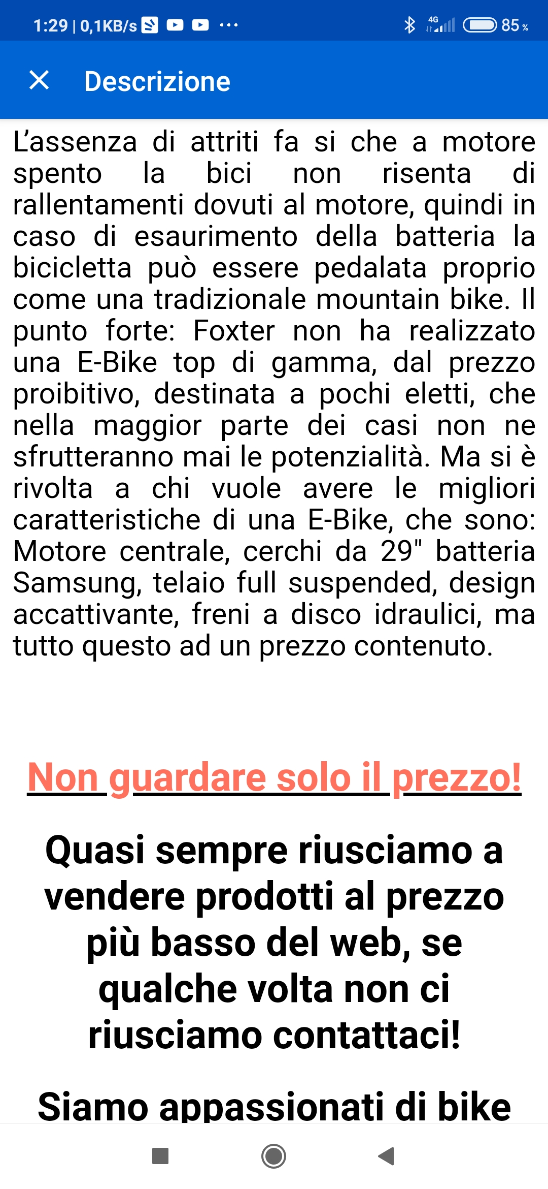

A mio parere solo un'accozaglia di termini messi a caso, senza entrare nelle specifiche vere.
Visto che stai spendendo dei bei soldini entrerei di più nei dettagli delle caratteristiche.
Già il fatto che scrivano motore "senza attrito" mi fa dubitare della loro serietà

A me piace, ha alcuni particolari economici come il cambio 9v e la batteria un po' piccola unita ad un motore che non conosciamo e dai consumi imprevedibili: magari consuma poco e l'autonomia è ampia, ma andrebbe provato.
La rapportatura mi pare un po' lunghina, ma, con corona più piccola e pacco pignoni 11-40 si dovrebbe arrampicare bene se la coppia corrisponde a quella dichiarata!

Anche a me piace a dir la verità, certo non come dh ma per un uso cross country e un pò di montagna a passo d'uomo e discese non a rotta di collo sicuramente va come tante altre... rimane l'incognita motore, ma potrebbe essere meglio di altri, ho visto nei contatti che sono di roma, qualche romano potrebbe indagare

qui il motore ma non capisco se ha il torsimetro o il pas
https://www.alibaba.com/product-detail/Powerful-and-long-range-AQL-36v_60634712727.html

No Andrea, con 180 di escursione ed un raggio di sterzo limitato dalla doppia piastra va sicuramente peggio di una bipa con sospensioni dalla corsa ridotta ma di migliore qualità

La doppia piastra serve solo quando serve VERAMENTE, altrimenti è solo d'impiccio: Quando svolti avrai lo stesso problema che si riscontra sulle moto, gli steli vanno ad interferire con il telaio bloccando la rotazione, e comunque di solito 180mm di escursione sono troppi per quasi tutti gli usi...
La cosa positiva delle forcelle a doppia piastra è che ci si fissa molto bene il fanale anteriore e ci si nasconde altrettanto bene la centralina!!!
