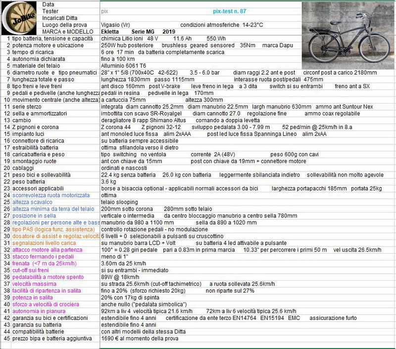

Qui c’è la SCHEDA con il riassunto delle caratteristiche principali

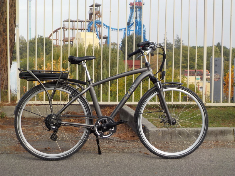

CICLISTICA

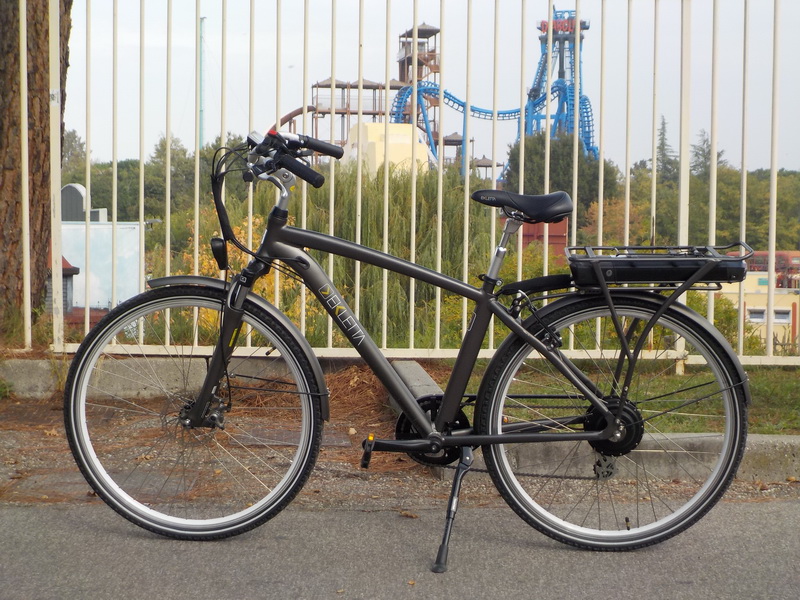

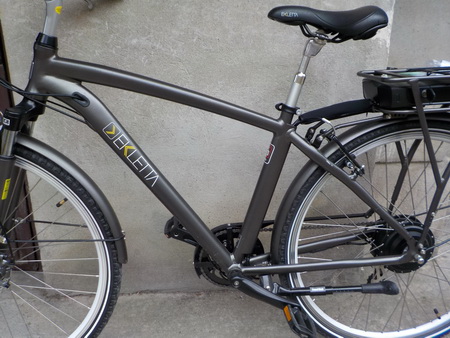

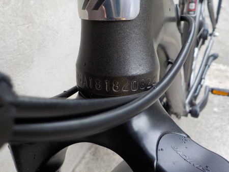

Il telaio è completamente in alluminio 6061 T6, molto solido e legato: non ha svirgolamenti nemmeno nelle manovre strette
E’ di tipo slooping che garantisce la robustezza
quasi come un telaio chiuso, ma ne aumenta la facilità di salire in sella se si hanno carichi sul (robusto) portapacchi

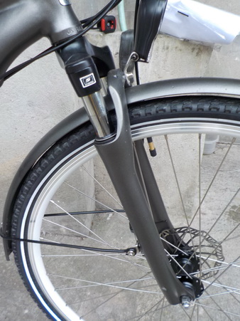

L’ammortizzatore anteriore, Suntour Nex con escursione da 50mm, aumenta il confort sui fondi sconnessi e sulle buche lavora bene
Il peso senza batteria è di 22.4kg ; la batteria pesa 3.6kg e porta il peso complessivo a 26 kg; è un peso “nella media” ma va ricordato che è dotata di parafanghi e di carter di protezione della catena e che è stata privilegiata la robustezza di tutti i componenti

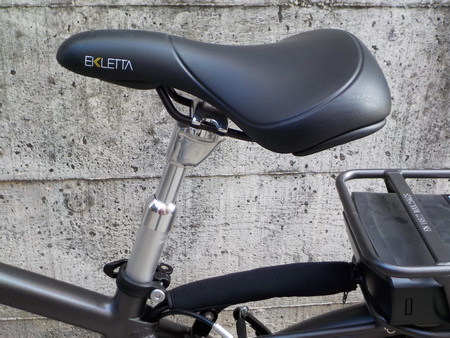

La sella è di tipo “unisex” imbottita con strato al gel e con morbida zona centrale: è il modello RoyalGel della SR
E’ montata su molle ad elastomeri ed è imbottita: risulta confortevole anche su fondi sconnessi
La regolazione dell’altezza è rapida e quella dell’inclinazione è fine

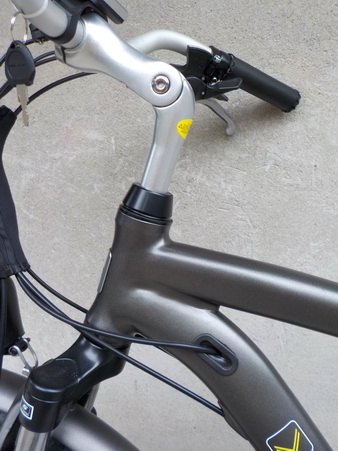

Il manubrio è largo e comodo, di tipo turistico
Le manopole sono morbide e di diametro generoso: non affaticano anche dopo lunghe pedalate
La regolazione è del tipo a dado e controdado ed è presente una lunga pipa regolabile che consente di adattare l’inclinazione del busto al valore preferito
La serie sterzo è “integrata” ed il diametro è da 25.2mm: buona garanzia di durata

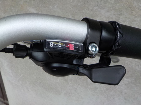

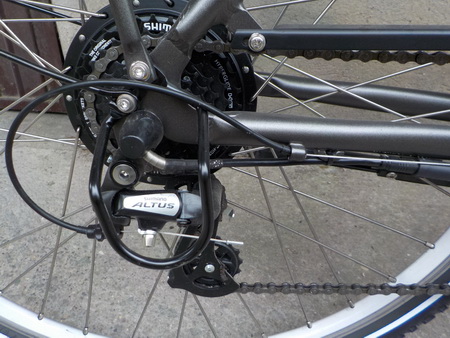

Il cambio è un supercollaudato Shimano Altus a deragliatore con 8 rapporti che si è rivelato preciso e rapido; non ha dato il benchè minimo problema in tutto l’arco della prova
Il comando, sempre Shimano, è del tipo a doppia levetta : comodo e morbido da azionare con pollice e indice
L’indicatore della marcia inserita è ben visibile, ma solo quando c’è luce

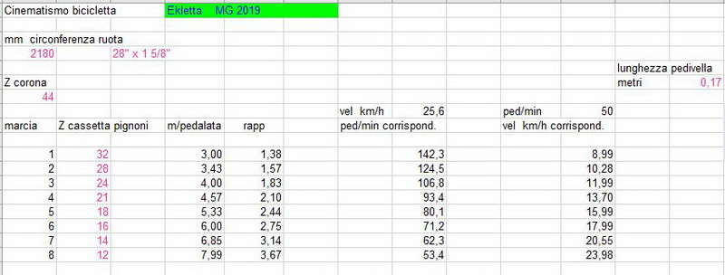

Il range dei rapporti è esteso e consente di pedalare con buon rendimento muscolare sia alla velocità massima sia a meno di 9 km/h: si trova il giusto rapporto in ogni condizione di strada
Chi va frequentemente in salita potrebbe proficuamente adottare una corona più piccola

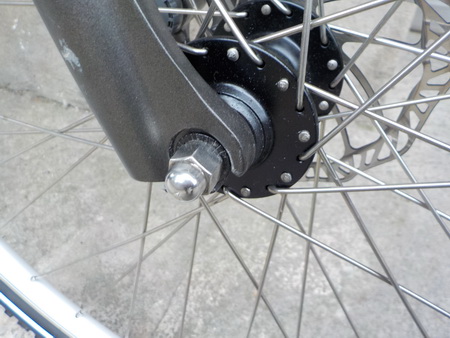

Lo smontaggio della ruota anteriore richiede l’uso di una chiave da 15mm

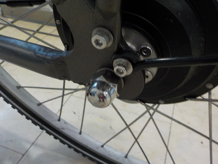

La ruota posteriore si smonta utilizzando una chiave da 19mm e staccando il connettore del motore

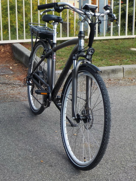

La stabilità in marcia è ottimale, anche a velocità elevate; l’ho portata fino a 57km/h senza alcun problema; segnalo comunque che sopra ai 40 km/h si comincia ad avvertire il peso della batteria montata così in coda al telaio (e vabbè sono velocità da cinquantino !)
Lunghezza e passo sono quelli di una classica bici muscolare; il telaio non manifesta svirgolamenti nemmeno nelle manovre strette e questo rende la MG reattiva nei cambi di direzione
La marcia senza mani è del tutto stabile e la bipa risulta facilmente guidabile: il peso della batteria praticamente non altera le doti dinamiche di questo modello

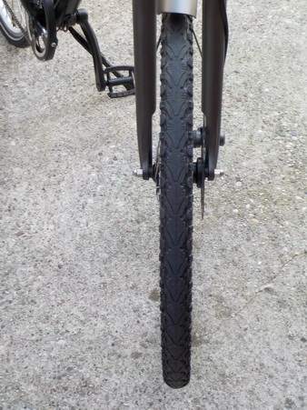

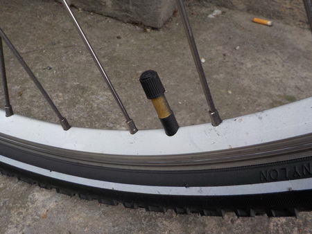

I pneumatici sono da 28” x 1”5/8 ; superano bene le piccole asperità ed hanno una buona tenuta
Hanno una leggera tassellatura sul fianco che risulta inavvertibile in marcia, ma che favorisce il grip sugli sterrati
la valvola è una Schrader (tipo automobilistico): facile gonfiarla ai distributori di carburante e dai gommisti

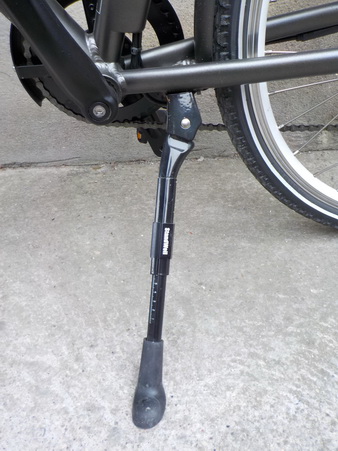

Il cavalletto è monopiede; è regolabile per ottenere l’inclinazione desiderata; si estende bene lateralmente e conferisce una buona stabilità alla bipa anche quando si caricano pesi sul portapacchi; non consente la rotazione dei pedali perciò quando si spinge la bipa in retromarcia bisogna ricordarsi di ripiegarlo

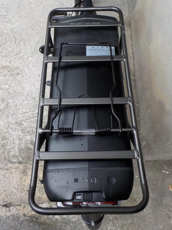

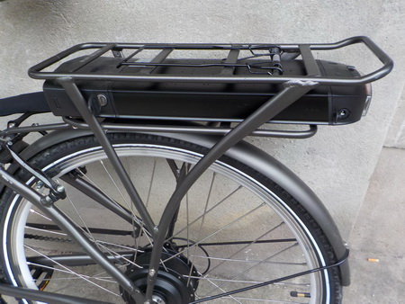

Il portapacchi posteriore è robusto ed integra il portabatteria; la presenza appunto della batteria, alza il baricentro del carico facendo leggermente peggiorare la guida; vale soprattutto per l’applicazione del seggiolino per bimbi
La portata certificata è di 25kg e si vede che la sua struttura è solida
La sua larghezza massima è di 175mm: bisogna controllare che il seggiolino per bimbi sia compatibile con questa misura

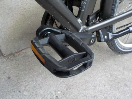

I pedali sono in resina e le pedivelle sono in lega; ci sono i catadiottri regolamentari

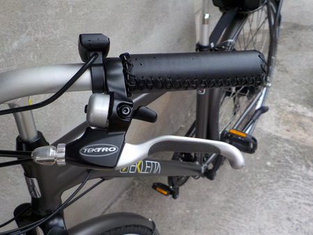

Il campanello è integrato nella leva freno di sinistra e si aziona col dito indice: comodo ed evita ulteriori ingombri sui nostri manubri sempre molto affollati; il suono che produce ha un tono dolce ma non è particolarmente forte

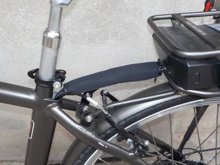

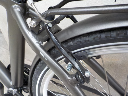

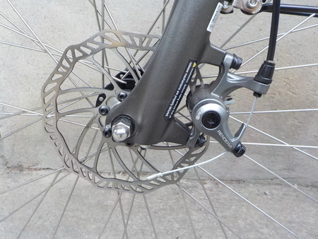

L’impianto è “misto” con freno a disco anteriore e V-brake al posteriore
Questa non frequente soluzione si è dimostrata efficace per garantire spazi di frenata brevi e tenuta sulle discese lunghe
Il freno a disco anteriore ha un diametro di 160mm

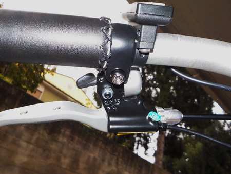

Qui il freno posteriore che è azionato dalla leva destra
Le leve sono robuste e morbide da azionare
entrambe sono dotate degli switch di cut-off del motore
La frenata è potente e ben modulabile; lo spazio di fermata da 25 km/h è di 3.60m: buon valore molto distante dai 7 metri che la legge prescrive come valore massimo
Per far bloccare la ruota posteriore bisogna tirare la leva con forza: normalmente non succede; se nelle frenate di panico si raggiunge il bloccaggio, c’è un leggero intraversamento del posteriore ma assai facilmente gestibile
Non c’è alcuna tendenza al ribaltamento
In discesa, la frenata è potente e ben modulabile; si arriva progressivamente al bloccaggio del posteriore ma senza che venga compromessa la stabilità; il disco anteriore, dopo un uso intenso, tende a diventare rumoroso ma non perde di efficacia
In definitiva: un ottimo impianto frenante

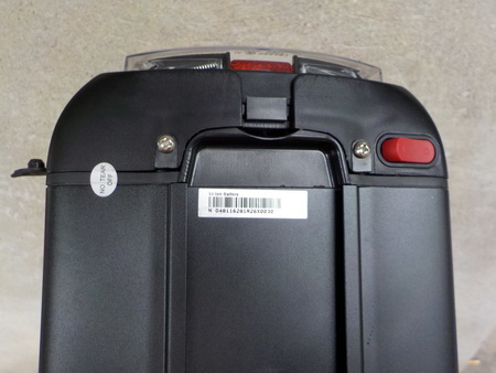

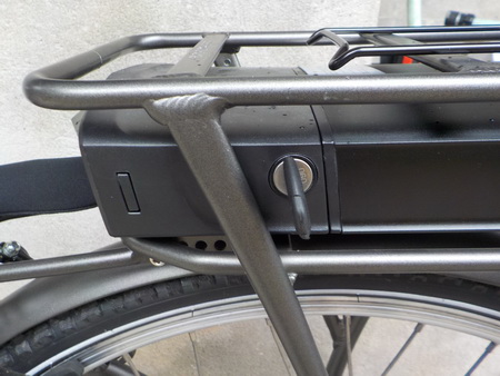

Il suo alloggiamento, nella robusta struttura del portapacchi posteriore, consente di non alterare il passo della bipa; in quella posizione piuttosto alta e tutta indietro tenderebbe a dare problemi di stabilità, ma come visto parlando del telaio, si comincia ad avvertire qualche indizio soltanto in discesa

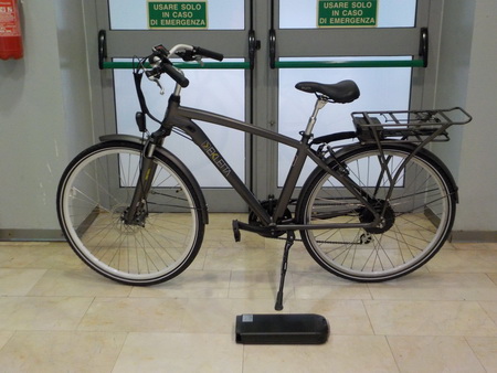

L’estrazione della batteria avviene sfilandola verso il dietro dopo averla sbloccata con la chiave e non richiede sforzi particolari

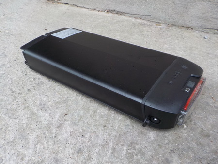

Ecco come si presenta la batteria quando estratta

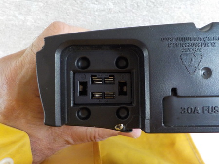

Qui si vede una parte della slitta con cui si aggancia alla struttura della bipa e si vede l’interruttore di cui è dotata
Tale interruttore interrompe del tutto l’alimentazione ai contatti elettrici (utile per isolare la batteria dalla centralina o per trasportare in sicurezza la batteria smontata insieme ad altri oggetti)

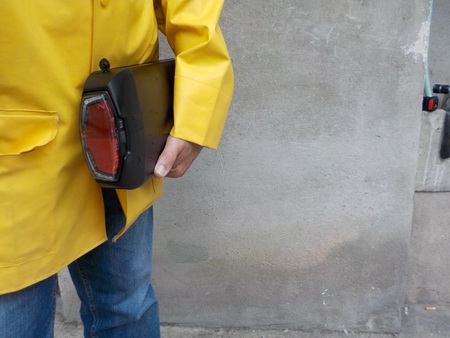

Si trasporta molto facilmente sottobraccio, ma dopo un pò si avverte il peso: 3.6kg
La chiave di bloccaggio non ha alcuna funzione elettrica ed è ubicata sulla parte fissa della struttura portabatteria

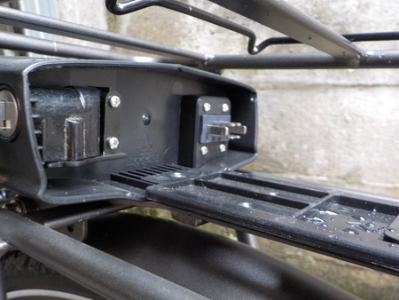

Nelle foto si vedono i contatti sulla bipa
Qui si vedono i contatti sulla batteria, ben incassati e ma non troppo protetti (però c’è l’interruttore che ci fa star tranquilli)
Sul lato superiore è presente un indicatore di carica a 4 led attivabile tramite pulsante anche a batteria estratta
(si vede anche il pulsante per l’accensione della luce posteriore)

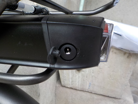

La ricarica può essere eseguita a batteria montata o estratta
il connettore di ricarica è sempre facilmente accessibile in entrambe le situazioni

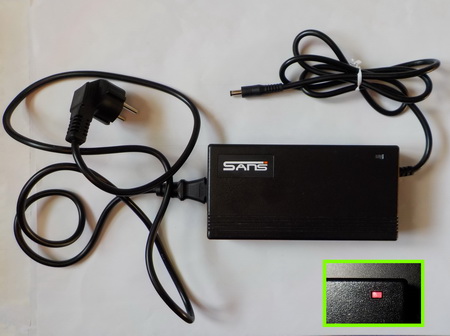

Il caricabatteria è di tipo switching, senza ventola : è perciò silenziosissimo
Pesa 600 grammi compresi i cavi; eroga una corrente massima di 2.0A (ma non dimentichiamo che è a 48V) e ricarica la batteria completamente scarica in 6 ore e 17 minuti
La sua dimensione è piuttosto contenuta e ben si presta ad essere portato con se
I cavi sono di lunghezza normale e la spina di rete è di tipo “europeo”
E’ dotato di una spia che indica la connessione alla reta e un’altra che si accende di color rosso durante la carica e diventa verde a carica ultimata

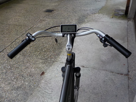

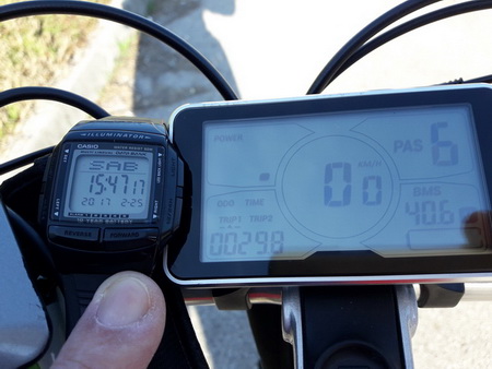

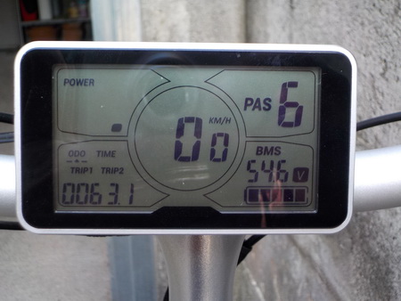

Il cruscottino, rispetto alla versione precedente, è stato cambiato: ora ha il display a centro manubrio e i pulsanti sono separati e posti vicino alla manopola sinistra; è una soluzione che aumenta la facilità di consultazione del display e che lo preserva in caso di cadute accidentali della bipa
Vi si legge, con cifre grandi, la velocità istantanea e il livello di assistenza selezionato
Una barra, posta a sinistra, indica la potenza istantanea inviata al motore: utile per tenere sotto controllo i consumi soprattutto in salita
C'è ora anche una utile precisa indicazione numerica della tensione della batteria oltre alla classica barra
Ci sono poi le indicazioni del trip-computer che sono commutabili con il pulsante SET

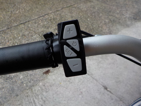

I pulsanti servono ad accendere la centralina (se l’interruttore della batteria è su ON), a cambiare il livello di assistenza, ad accendere la retroilluminazione e a comandare le funzioni del trip-computer
Il pulsante GIU’ avvia il soft-start/camminata assistita
I pulsanti sono ben distanziati e sufficientemente rilevati: agevole azionarli con i guanti
Anche di notte non è difficile identificarli al tatto
I comandi si raggiungono facilmente senza staccare la mano dal manubrio
Di giorno la visibilità del display è buona ma non ottima: le cifre non hanno un elevato contrasto e in certe condizioni la loro leggibilità non è ottimale
Qui le confronto con un orologio da polso Casio
Per la notte, la retroilluminazione è ottima e la leggibilità … è addirittura migliore che di giorno

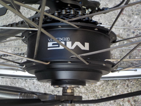

E’ un hub posteriore geared, da 250W, a 48V, brushless, sensored
E’ un motore ad alta coppia (Hi-Torque) adatto alle salite ma, in virtù della elevata tensione di alimentazione, conserva buone doti velocistiche
Come tutti i motori utilizzati dalla Ekletta, viene prodotto dalla giapponese DAPU (che fornisce anche la centralina)
La spinta è vigorosa e il funzionamento silenzioso anche sotto sforzo
Ekletta MG 2019 - rumore in marcia

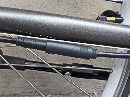

Il motore è dotato di un connettore per poter agevolmente smontare la ruota

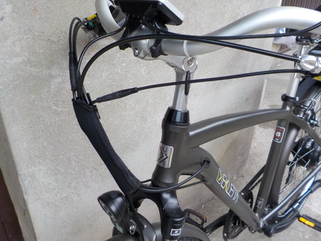

CABLAGGI
Il cablaggio è ordinato
Nella zona manubrio i cavi sono ben raggruppati; rapidamente entrano all’interno del telaio
Da notare la presenza di connettori per ogni cavo, utilissimi in caso di sostituzione di qualche componente

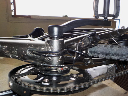

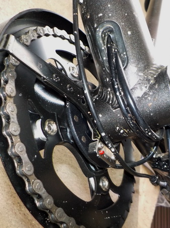

I cavi riemergono sotto al movimento centrale rimanendo nascosti alla vista ma in realtà non molto protetti
Scompaiono poi in un tubo apposito per riemergere nella zona batteria, anche qui con comodi connettori
Il sistema che controlla la rotazione dei pedali (quello che definiamo PAS ) è montato sull’asse pedali, lato corona
Pur se in una posizione ben protetta, rimane comodo da raggiungere per una eventuale sostituzione del sensore
E’ dotato di un piccolo led per verificarne facilmente il funzionamento
Il cavo motore –come di consueto- rimane esposto, ma è una necessità per poter scollegare l’utile connettore stagno che consente un agevole smontaggio della ruota

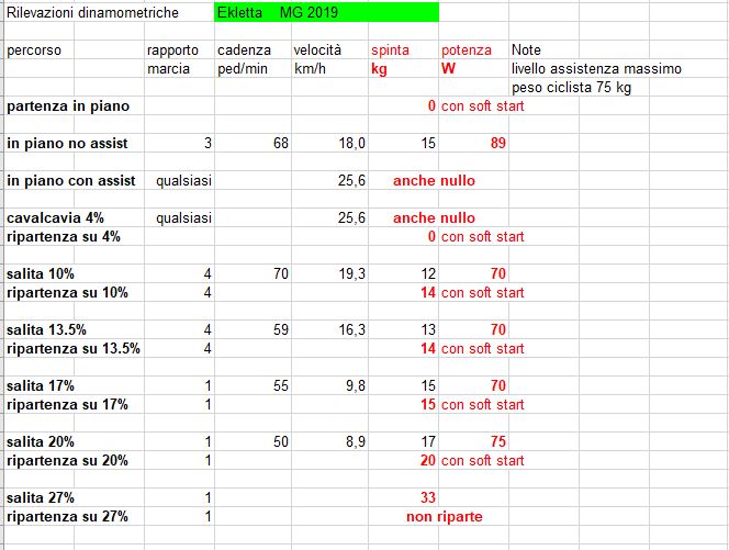

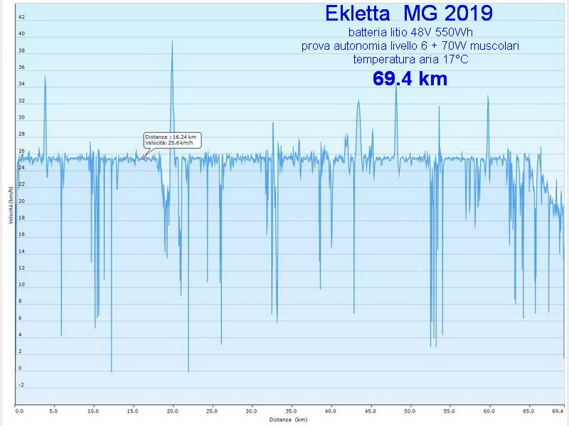

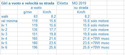

I livelli di assistenza modulano la velocità di marcia fra 15.6 e quasi 25.6 km/h
Questi i valori di velocità ai vari livelli
Velocità minima: su strada piana non si riesce a viaggiare, con l’assistenza attiva, a meno di15 km/h
La differenza fra le velocità a vuoto e su strada è praticamente nulla: aumentando la spinta sui pedali, la velocità cresce poco perciò, in piano, si è portati ad esercitare un contributo fisico basso .... ma l’altra faccia della medaglia è che non si suda nemmeno d’estate
La centralina ha una risposta potente ad ogni diminuzione di velocità dovuta alla pendenza o al vento: quando inizia una salita, il motore “pompa” con vigore per mantenere più possibile costante la velocità di marcia; fino a pendenze di circa il 5% la velocità non cala … e non ci si accorge nemmeno di essere in salita

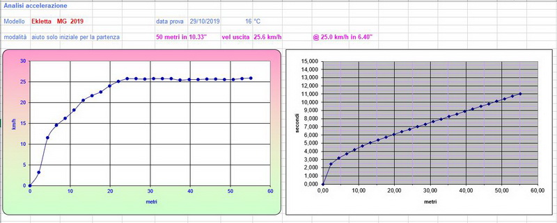

L’avvio dell’assistenza avviene dopo 0.28 giri di pedale (100°) pari a 0.83m in prima marcia: è un valore non molto breve che consente comunque di avviare rapidamente la spinta del motore nella marcia in piano
Il motore eroga, con una veloce progressione, tutta la sua potenza e l’accelerazione risulta sostanziosa
Ekletta MG 2019 - avvio assistenza su strada
Anche il riattacco del motore dopo un rallentamento non ha ritardi sensibili: la MG è scattante !
Invece ho verificato anche su questo modello (come altri con centraline a 48V) il ritardo nel riavvio dell’assistenza dopo una discesa: in questa situazione bisogna lasciar scendere la velocità di qualche km/h rispetto al valore corrispondente al livello di assistenza prima che il motore riattacchi
E’ il risvolto negativo della compensazione molto forte che si ha quando si inizia una salita
Utilizzando il pulsante “soft-start”, non è richiesto alcun contributo muscolare per la partenza
Detto soft-start è utilissimo nelle partenze in salita dove ci allevia sostanziosamente il picco iniziale di sforzo
Questa centralina consente la “pedalata simbolica” cioè una pedalata lenta e senza esercitare sforzo
Si possono perciò utilizzare rapporti lunghi a bassa velocità (la tipica andatura “da lungomare”) senza perdere il contributo del motore
La pedalata non ha prevalenza sul soft-start: se si parte con questo comando attivato e si inizia a pedalare, la velocità rimane a 6 km/h; appena si rilascia il pulsante, interviene la normale regolazione dell’assistenza

Agendo su una qualsiasi delle leve dei freni, l’assistenza si interrompe immediatamente

Ecco il consueto grafico della velocità in funzione della distanza percorsa e del tempo
Il tempo per percorrere 50m da fermo è breve: 10.33” e la velocità di uscita è quella massima: 26.5 km/h;
si raggiungono i 25km/h in 6.40” corrispondenti a 22m dalla partenza
E’ una ottima accelerazione che consente di districarsi bene nel traffico
(questa prova viene eseguita con la batteria appena staccata dal carichino dopo la ricarica)

La MG è una buona scalatrice ! L’alimentazione a 48V e il motore ad alta coppia fanno bene la loro parte
Ecco la tabella degli sforzi necessari sulle varie pendenze e le velocità relative
La partenza in piano può avvenire anche con sforzo molto lieve vista la buona scorrevolezza e se si usa il soft-start lo sforzo scende a zero
La marcia in piano può avvenire anche senza esercitare spinta sui pedali, ma solo tenendoli in lenta rotazione
Il cavalcavia al 4% viene superato a ben 25.6. km/h, che è la velocità massima in piano, senza esercitare alcuno sforzo sui pedali perciò con qualsiasi rapporto innestato
La ripartenza con il soft-start non richiede alcuno sforzo
Ekletta MG 2019 - cavalcavia 4 %
La salita al 10% si supera a ben 19.3 km/h con lo sforzo normalmente esercitato in pianura (70W) e in 4.a marcia
E anche la ripartenza – col pulsantino provvidenziale – non ci obbliga ad usare i muscoli : solo 14kg
Ekletta MG 2019 - salita 10 %
Sul 13.5% si sale ancora in 4.a marcia a 16.3 km/h e ancora con uno sforzo di 70W
E la partenza richiede solo 14 chili applicati al pedale (col solito soft-start)
Nel filmato si sente che, alla base della pendenza del 13.5%, ho staccato per un momento la pedalata per far perdere velocità alla bipa e non sfruttare l’inerzia nel percorrere la salita
Ekletta MG 2019 - salita al 13.5 %
Passiamo sul 17% : bastano anche qui 70W per superare la pendenza a 9.8km/h in prima marcia
La partenza richiede appena di spingere sul pedale (15kg) sempre con l’ausilio del pulsantino apposito
Ekletta MG 2019 - salita al 17%
Come sempre quando la bipa in prova arrampica bene, la porto sul difficile 20%
La potenza necessaria a salire si è incrementata appena (75W) e sono salito a 8.9km/h in 1.a marcia
La ripartenza richiede, sempre col soft-start, 20kg che è un valore esplicabile da chiunque
Ekletta MG 2019 - salita al 20%
E per finire: la durissima prova sulla rampa al 27%
Partendo dal piano si percorre senza nemmeno accorgersene
Partendo dal tratto al 10% si fa un certo sforzo (33kg sui pedali) perchè il motore non riesce a raggiungere i giri di buon rendimento
Sul 27% non sono riuscito a ripartire: il soft-start riesce ad avviare la bipa ma, al suo rilascio, il motore non spinge immediatamente con abbastanza vigore per prendere velocità
Ekletta MG 2019 - rampa al 27%
L’indicazione nel display della potenza assorbita è utile per coordinare bene il proprio sforzo con la potenza erogata dal motore al fine di prolungare l’autonomia
Tiriamo le somme: si può andare su pendenze fino al 20% … in giacca e cravatta, ma attenzione che i wattora scorrono come un fiume impetuoso

Si può attivare la funzione di “camminata assistita” tramite il pulsante “giù” sul cruscottino
L’attivazione del motore avviene dopo 1 secondo
La velocità in piano è piuttosto elevata: 8.2 km/h che corrisponde ad una camminata veloce
Ma l’uso di questa funzione è importante in salita dove non solo si incarica di far marciare la bipa senza doverla spingere, ma addirittura ci “tira” anche su pendenze del 27%
Perciò, se anche la salita dovesse essere troppo dura o sconnessa per restare in sella, una forma di assistenza elettrica ci viene comunque garantita
Ekletta MG 2019 - camminata assistita

Le velocità ai vari livelli di assistenza sono risultate esattamente uguali su strada e a ruota sollevata: segno che il motore potrebbe spingere la bipa a velocità maggiori di quella massima, ma che è limitato elettronicamente
La centralina, come già detto, compensa le variazioni di pendenza e di vento contrario in modo molto efficace facendo rimanere la velocità costante fino a pendenze di circa il 5% (con il mio peso di 72kg)

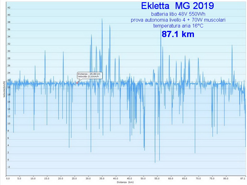

Ho eseguito due prove di autonomia a livello di assistenza crescente sul consueto itinerario prevalentemente pianeggiante ma che include un tratto urbano e alcuni cavalcavia; ho applicato ai pedali l’altrettanto usuale tranquillo sforzo di 70W
A livello 4, con cui ho eseguito la prima prova, la velocità tipica è risultata di 21.6km/h e ho usato la quinta marcia
La velocità è rimasta piacevolmente costante per tutto l’arco della prova e solo negli ultimi chilometri ha segnalato una modesta riduzione
Il totale dei chilometri percorsi è stato 87.1
La temperatura ambiente durante la prova era di 16°C ;
normalizzando il valore a 20°C si prevedono 92 km di autonomia “primaverile”
La seconda prova l’ho eseguita col livello massimo di assistenza (6) e in 5.a marcia
La velocità è risultata di 25.6km/h anche in questo caso molto costante per tutto l’arco della scarica
Con una temperatura ambiente di 17°, la percorrenza totale è stata di 69.4km;
normalizzando il valore a 20°C si prevedono 72 km di autonomia
Sono valori che permettono turismo anche a lungo raggio e che non ci costringono mai alla marcia solo muscolare nell’uso urbano

I freni, molto ben modulabili, consentono rallentamenti sicuri (qualche bloccaggio al posteriore ma facilmente controllabile)

Gli 8 rapporti del cambio consentono di trovare facilmente la giusta cadenza di pedalata anche a motore spento
Ecco come si presenta senza batteria

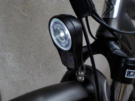

La luce anteriore è monoled a luce fissa; la luce che emette è regolare ma appena sufficiente per la marcia in zone non illuminate (e, se la strada è bagnata, diventa scarsa)
E’ alimentata da due pile AAA la cui sostituzione non richiede attrezzi

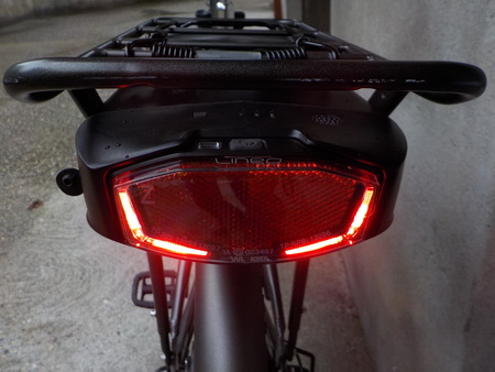

La luce posteriore è una ottima Spanninga Lineo, caratterizzata dalla forma a linea della zona luminosa; la luce è fissa ed è ben visibile sia da dietro che lateralmente
L’alimentazione avviene tramite due pile AA che garantiscono alcune decine di ore di autonomia e che si sostituiscono senza usare attrezzi
La luce è dotata di catadiottro ed è omologata
Faccio notare che tale luce è inserita nel contenitore della batteria: se si decide di lasciare a casa “il serbatoio di elettroni”, considerare che non si avrebbe più né luce né catadiottro posteriore
Quando una automobile con i fari accesi illumina la MG, si ha una buona visibilità laterale della luce posteriore e un ottimo effetto riflettente da parte della banda catadiottrica sui pneumatici; l’effetto è di una buona visibilità

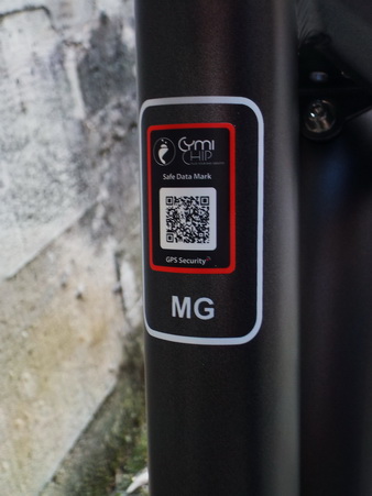

ANTIFURTO
La MG non è dotata di antifurti di serie salvo la chiave di bloccaggio della batteria
Assolutamente necessario dotarla del sistema preferito per poterla affrancare solidamente a qualche struttura fissa durante il parcheggio
Sul telaio è bulinato il numero di serie: molto utile per poterne rivendicare il possesso
Tutte le bipa della Ekletta possono essere assicurate per il furto e possono avere anche l’Europassistance con recupero del mezzo in caso di guasto; sono dotate anche del sistema Cymi-Chip che è un trasponder che restituisce i dati del cliente nel caso venga ritrovata dopo un furto

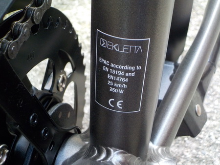

Sul telaio è riportata la conformità alle normative relative all’assistenza elettrica

Il prezzo di listino, al momento del test, è di 1690 €

io la batteria sul portapacchi proprio non la digerisco:
- è un punto molto soggetto a sollecitazioni dovute alle asperità
- crea una distribuzione dei pesi non ottimale (se non sbaglio questa bici tende a impennare)
- riduce la portata del portapacchi (se il portapacchi è dato per 25kg e 5 se li prende la batteria, rimangono 20kg. se ci devo portare un bambino, togli ancora almeno un paio di kg del seggiolino e rimangono meno di 18kg per il bambino, un po' pochi, almeno sulla carta)
non capisco perché i costruttori siano così restii ad abbandonare il portapacchi in favore del tubo obliquo (o anche dietro al tubo della sella)
