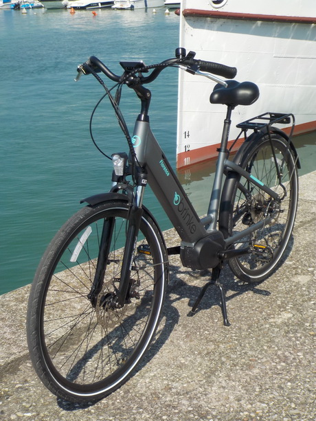

Test numero 90 !

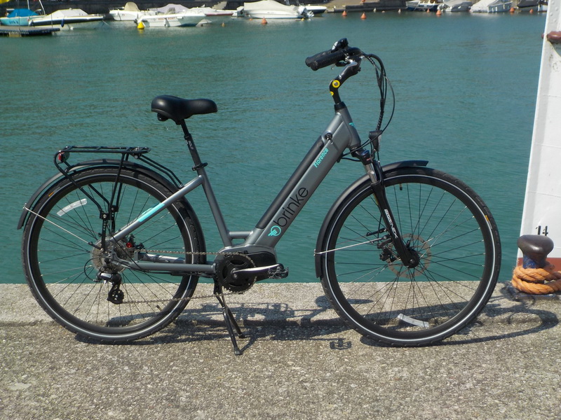

E “l’onore” tocca ad una piacevole bipa turistica prodotta dalla BRINKE di Desenzano (Brescia)
http://www.brinkebike.com/
Si chiama
FLORENCE
ed è appena approdata alla linea di produzione; difatti il modello in prova è la preserie e ha qualche piccola differenza rispetto a quella definitiva … e le manca il carter di protezione della catena
L’ho portata in giro per più di 400km

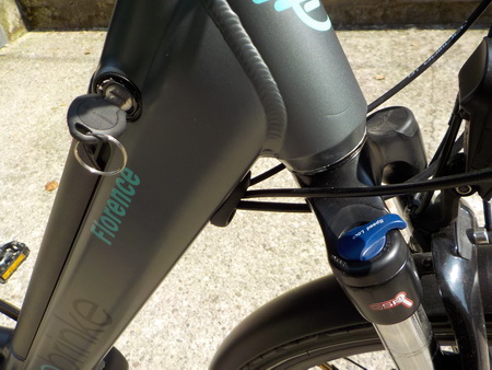

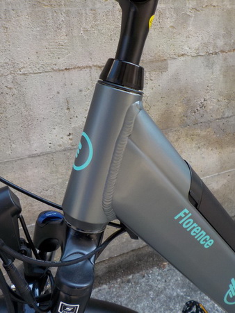

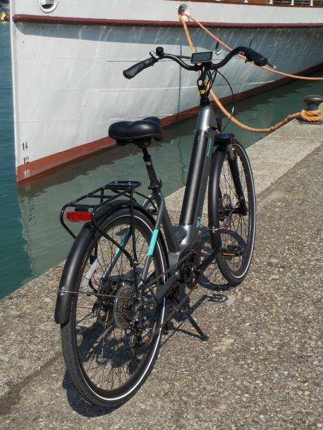

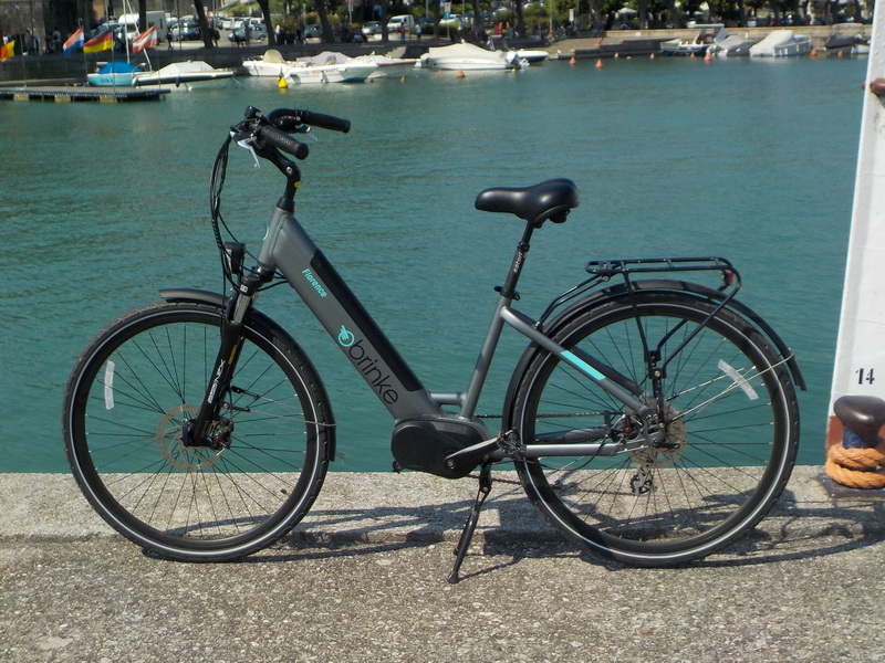

Il telaio è in alluminio idroformato 6061, specifico per accettare il motore centrale Dapu
E’ di tipo aperto per salire facilmente in sella anche col seggiolino bimbi
E’ ammortizzata anteriormente e sul cannotto sella ed è molto confortevole
Il peso senza batteria è di 24kg : si paga la solidità
La batteria pesa 3kg e porta il peso complessivo a 27kg
La sella è ammortizzata e con scavo
Il manubrio ha una forma turistica; le manopole sono ergonomiche e comode
La serie sterzo è integrata e il cannotto ha un diametro di 25.4mm
La posizione in sella è a busto eretto (“all’olandese”)
L’altezza minima della sella rispetto al terreno va da 855 a 1020 mm

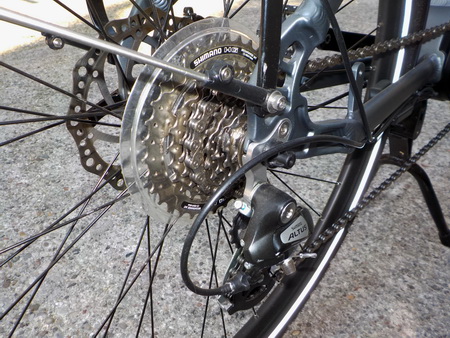

Il cambio è uno Shimano Altus a deragliatore con 8 rapporti preciso, rapido e con una buona estensione dei rapporti;
Il comando, sempre Shimano, è del tipo a doppia levetta : comodo ma un po' duro su questo esemplare di preserie
Il range dei rapporti è esteso e consente di pedalare con buon rendimento muscolare sia alla velocità massima sia a meno di 7 km/h

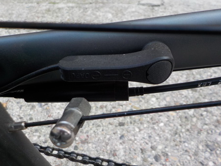

E’ presente il sensore di cambiata per evitare strappi alla catena quando si cambia marcia

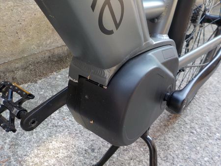

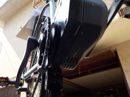

La centralina è alloggiata all’interno del gruppo motore e accessibile con lo smontaggio di un coperchio; ha l’autospegnimento dopo 5 minuti di inattività

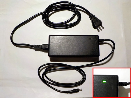

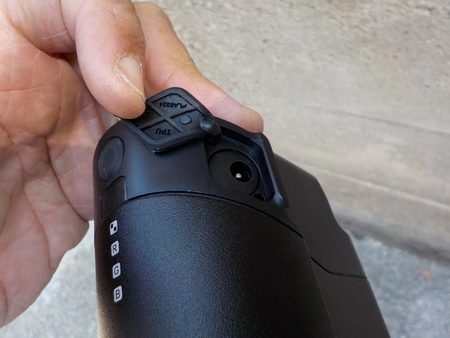

Il caricabatteria è di tipo switching, senza ventola e ricarica la batteria completamente scarica in 6 ore e 33 minuti

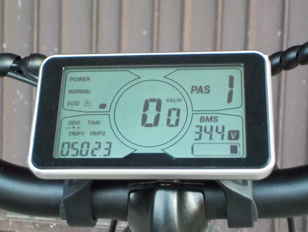

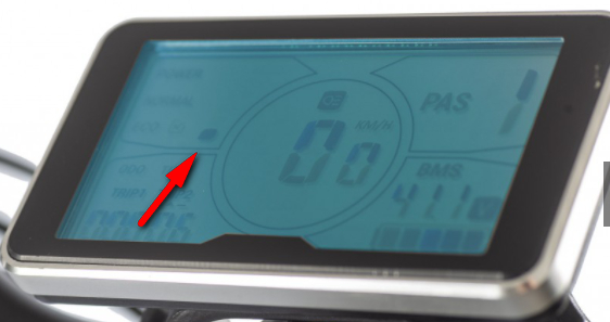

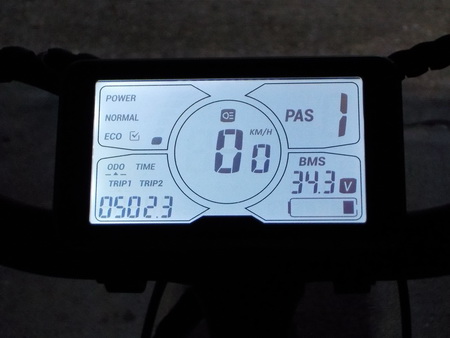

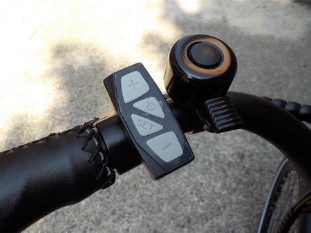

Al centro del manubrio c’è un cruscottino a cristalli liquidi retroilluminato E’ completato da una pulsantiera fissata a sinistra sul manubrio con pulsanti molto comodi e utilizzabili anche con i guanti
La visibilità del display in piena luce è mediocre: lo schermo tende ad avere molti riflessi; al buio la sua leggibilità è ottima

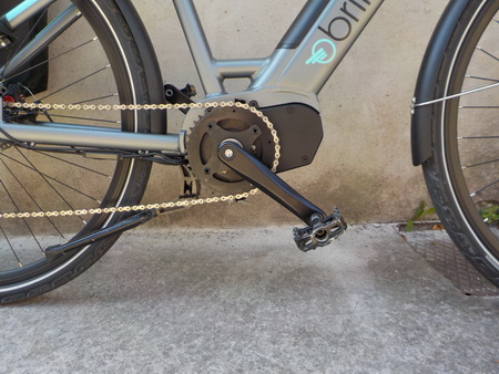

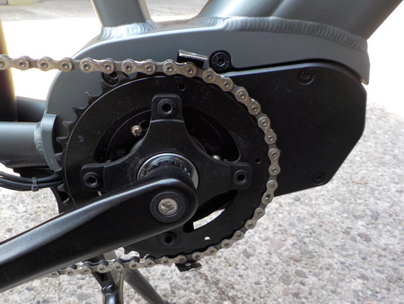

La Florence è motorizzata con un gruppo motore centrale della giapponese DAPU da 250W e una coppia alla corona di oltre 80Nm : valore elevato che si avverte bene in salita

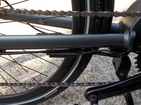

La linea di catena risulta ottimale
Durante la marcia il rumore del motore è praticamente inavvertibile; non diventa mai sensibile nemmeno in accelerazione o in salita
Il cablaggio elettrico è ordinato e quasi invisibile
La motorizzazione Dapu centrale utilizza il sensore di sforzo applicato ai pedali
L’assistenza viene regolata su 5 livelli più il livello “zero” in cui è disinserita; è attiva fino a 24.5km/h e a 26 cessa del tutto
La cadenza di pedalata massima a cui arriva l’assistenza elettrica è oltre le 90ped/min
Il livello di assistenza cambia, oltre alla sensibilità del torsiometro, anche la corrente massima
Si può settare la rapidità di risposta del sensore su tre livelli (Eco-Normal-Power) ma questo non ha effetto sulla potenza

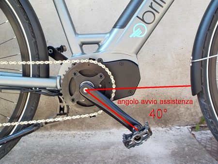

L’assistenza non si avvia da fermo, ma occorre ruotare i pedali di circa 40° pari a 27 centimetri in prima marcia: non è molto, ma penalizza le ripartenze su salite ripide

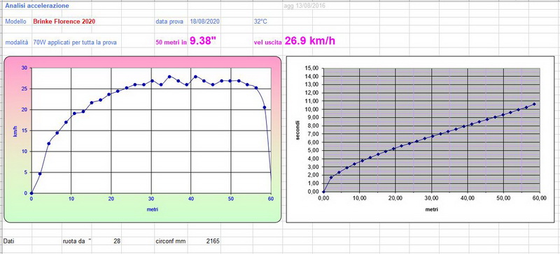

Il tempo per percorrere 50m da fermo è ottimamente breve: 9.38” e la velocità di uscita è già il massimo consentito dal limitatore elettronico

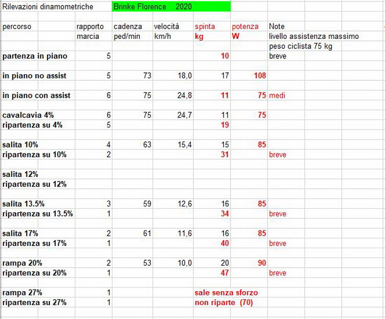

Il cavalcavia al 4% viene superato a 24.7km/h in 6.a marcia (non occorre scalare) con uno sforzo impercettibilmente superiore a quello in piano
La salita al 10% si supera a 15.4 km/h in 4.a e con uno sforzo leggero (85W)
Mettendo in seconda marcia lo sforzo per ripartire (sempre limitato alla prima mezza pedalata) è di 31kg
Anche sul duro 17% bastano 85W muscolari per salire a 11.6km/h in 2.a marcia e 61 ped/min
La partenza richiede, in prima marcia, uno sforzo che diventa sensibile: 40 kg sul pedale
Sul durissimo 20% si sale in 1.a marcia a 10.0km/h e con uno sforzo di 90W: si può ancora … fischiettare mentre si sale
La cadenza di pedalata è stata di 53ped/min perciò ancora buona
La ripartenza richiede una spinta di 47kg cioè bisogna staccare il “didietro” dalla sella, ma sempre per un piccolo intervallo di tempo
Sul 27% si arrampica richiedendo ancora solo 90W muscolari (in 1.a) ma il motore tende a sforzare

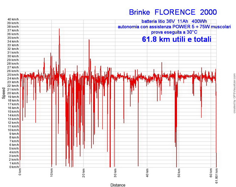

Con ogni livello di assistenza si può raggiungere la velocità massima che è di 26km/h, ma con sforzi sui pedali crescenti
Nell’ultimo quarto della scarica la coppia rimane elevata ma la velocità tende a diminuire progressivamente e bisogna spingere con un pò più forza sui pedali per mantenerla

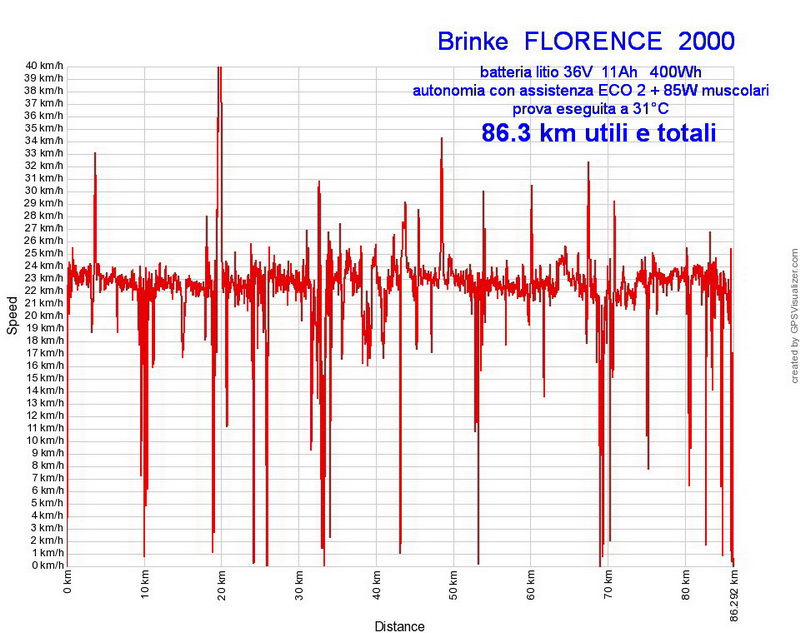

Ho utilizzato il livello ECO2 di assistenza che è ottimo per il turismo e richiede uno sforzo contenuto (85W medi)

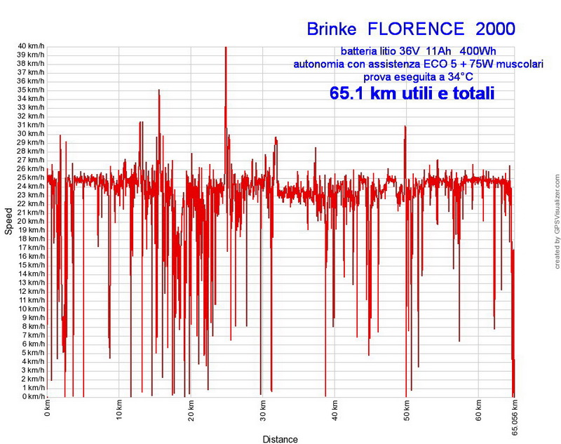

Il valore di autonomia a 20°C è di 80km con una velocità di 23.5km/h
Con il livello ECO5 (che è il massimo) la velocità sale a 24.8 con 75W muscolari e l’autonomia 20°C risulta di 60km: molto adatto al “commuting” perché non fa mai sudare
Utilizzando il settaggio POWER5, che rende la bipa più reattiva, l’autonomia a 20°C scende a 57km

Senza assistenza richiede 108W muscolari per marciare in piano a 18km/h che è un valore da robusta bici turistica; in salita bisogna accontentarsi di marciare lentamente e con un certo sforzo

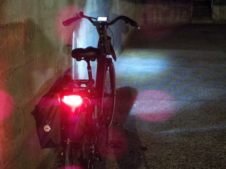

Le luci sono alimentate dalla batteria principale

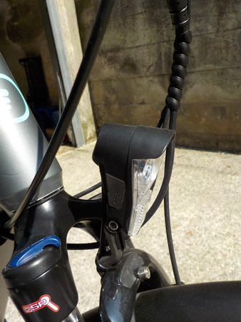

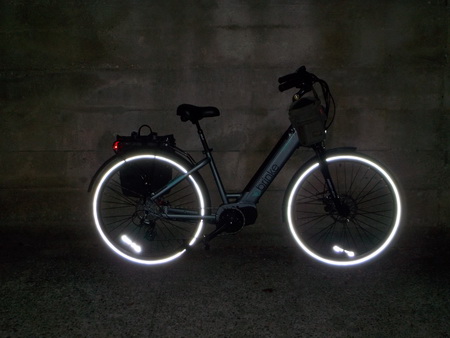

Il fanale anteriore illumina la strada in modo sufficiente ma non di più; è dotato di una presa USB che però è attiva solo a luce accesa

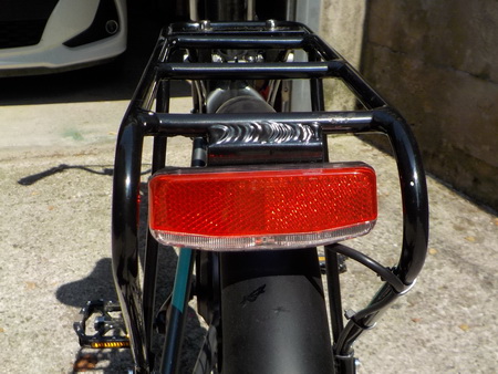

La luce posteriore produce una ottima luce ben visibile a distanza; è anche dotata della funzione “stop” cioè si accende quando tocchiamo i freni (ma solo a luci spente)

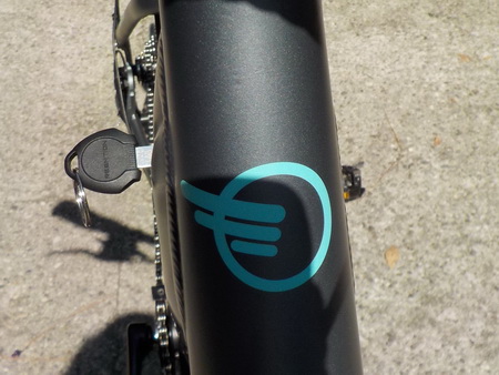

Non è dotata di antifurti di serie salvo la chiave di bloccaggio della batteria

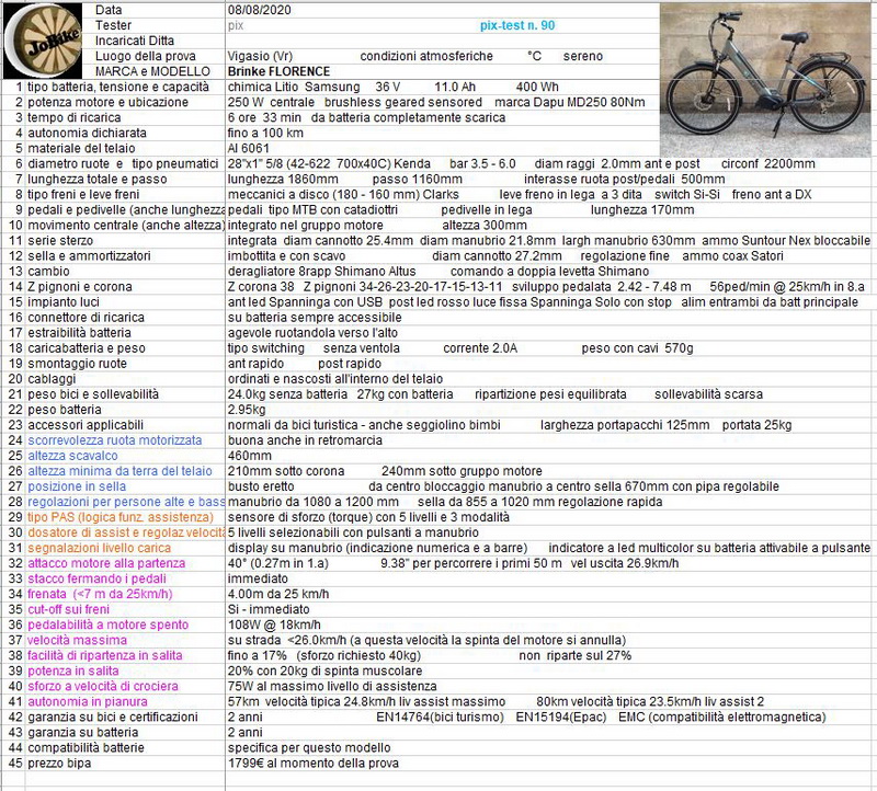

Qui c’è la SCHEDA con il riassunto delle caratteristiche principali
Scheda valutazione

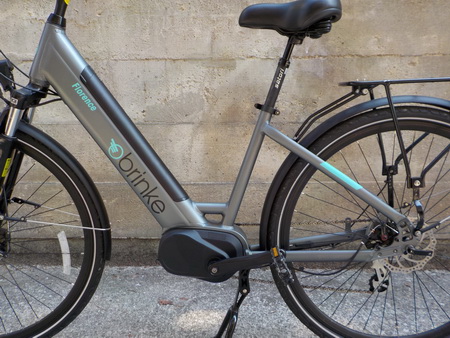

Il telaio è completamente in alluminio idroformato 6061, specifico per accettare il motore centrale Dapu
E’ di tipo aperto per salire in sella più facilmente anche con carichi sul portapacchi posteriore

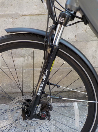

L’ammortizzatore anteriore, Suntour Nex bloccabile, lavora bene garantendo un elevato confort ed una guida precisa

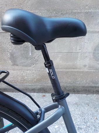

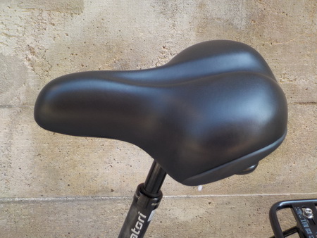

La sella è di tipo imbottito e con scavo centrale; è una sella unisex confortevole e adatta ad un uso generico
La regolazione dell’altezza è rapida e quella dell’inclinazione è fine

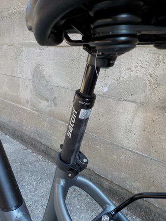

E’ dotata di cannotto ammortizzato coassiale Satori mod. Solo che lavora bene e che è regolabile per adattarlo al proprio peso (e alle proprie preferenze)

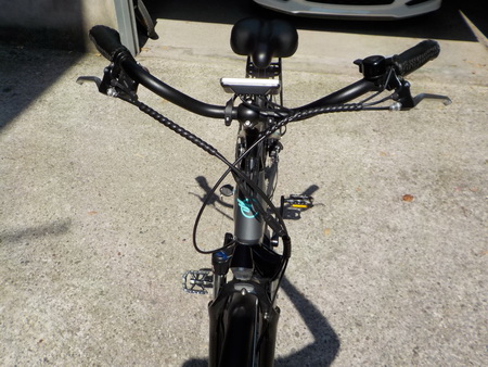

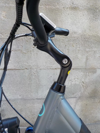

Il manubrio è largo (630mm), con una piega turistica e di ottima solidità; ha un diametro di 21.8mm ed è equipaggiato con manopole a forma ergonomica che contribuiscono ad assorbire le sconnessioni della strada e che non stancano anche in lunghe permanenze in sella
La serie sterzo è integrata e il cannotto ha un diametro di 25.4mm; è dotato di pipa regolabile

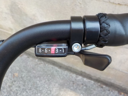

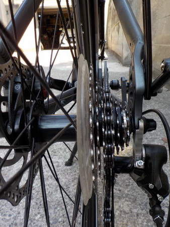

Il cambio è uno Shimano Altus a deragliatore con 8 rapporti preciso, rapido e con una buona estensione dei rapporti; non ha dato il benchè minimo problema in tutto l’arco della prova, anche quando l’ho maltrattato

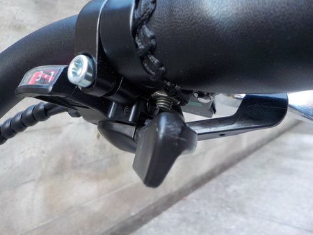

Il comando, sempre Shimano, è del tipo a doppia levetta : comodo da azionare ma un po' duro su questo esemplare di preserie
Si scala con il pollice e si sale di rapporto con l’indice; si possono scalare due rapporti con una unica pressione sulla levetta
L’indicatore della marcia inserita è ben visibile di giorno, ma non vede di notte

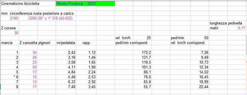

Il range dei rapporti è esteso e consente di pedalare con buon rendimento muscolare sia alla velocità massima sia a circa 7 km/h: si trova il giusto rapporto in ogni condizione di strada, ma gli ultimi due rapporti più lunghi sono forse un po' troppo distanziati
A 25km/h si può viaggiare con una cadenza di 56 pedalata al minuto che è un ritmo molto tranquillo
E’ presente un sensore che “taglia” la spinta del motore quando si effettua la cambiata per evitare dannosi strappi alla catena se si cambiasse rapporto col motore “in tiro”

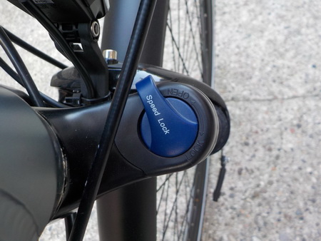

Lo smontaggio sia della ruota anteriore, sia quello della ruota posteriore sono di tipo rapido: nessun problema ...salvo il fastidio della foratura

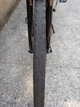

I pneumatici sono dei Kenda da 28” x 1”5/8 e sono di tipo stradale; tengono bene un po' in tutte le condizioni;

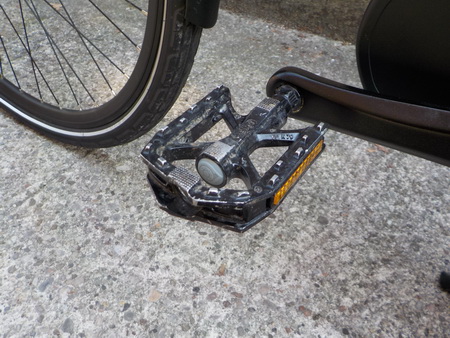

I pedali sono in lega, di forma larga e hanno i piolini per garantire la presa della suola della scarpa anche se bagnata; sono comodi nell’uso quotidiano; ci sono i catadiottri regolamentari
Le pedivelle sono in lega e sono lunghe 170mm

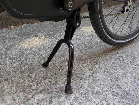

Il cavalletto è del tipo a due zampe e mantiene stabile la bipa anche con carichi sul portapacchi; ottimo se si applica il seggiolino per bimbi

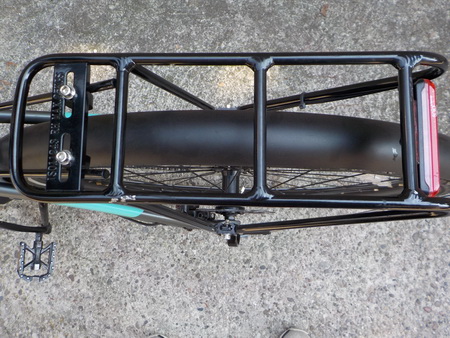

Il portapacchi posteriore è robusto (omologato per 25kg); la larghezza è di 125mm perciò ben adatto al montaggio di un seggiolino per bimbi

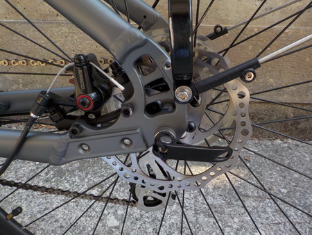

IMPIANTO FRENANTE

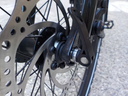

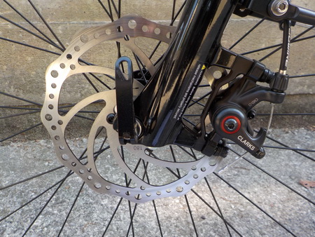

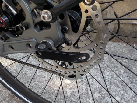

L’impianto è a dischi con comando meccanico Clarks : ben modulabile e potente
Qui il freno anteriore con disco da 180mm
E questo il freno posteriore con disco da 160mm

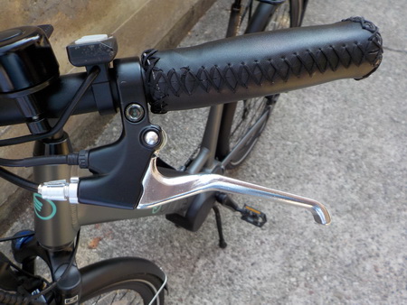

Le leve sono robuste e morbide da azionare; entrambe sono dotate degli switch di cut-off del motore
La frenata è buona e ben modulabile; lo spazio di fermata da 25 km/h è di 4.0m: valore non troppo corto ma nella media dei freni a disco
La pressione da esercitare sulle leve dei freni non è mai eccessiva anche se si vuole il massimo dell’azione frenante
C’è una certa tendenza al bloccaggio della ruota posteriore ma non si innesca mai il ribaltamento in avanti (cosa molto utile se il ciclista non è particolarmente esperto)
In discesa sono instancabili ! Si manifesta un progressivo blocco della ruota posteriore che però, quando si arriva al bloccaggio completo, genera un intraversamento poco prevedibile ma non pericoloso

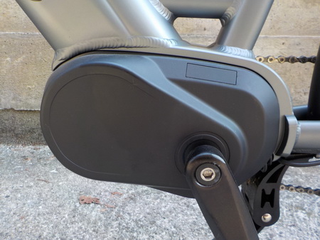

E’ alloggiata all’interno del gruppo motore e accessibile con lo smontaggio di un coperchio
E’ assai ben protetta e raffreddata tramite il carter della motorizzazione stessa

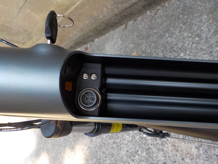

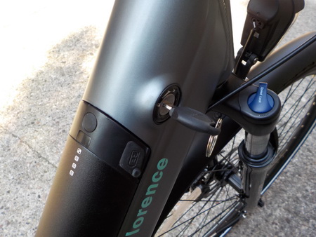

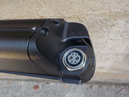

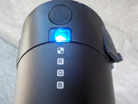

BATTERIA

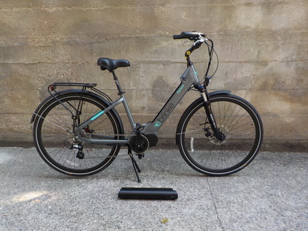

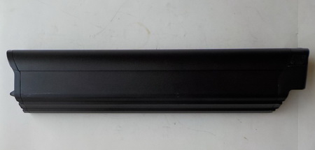

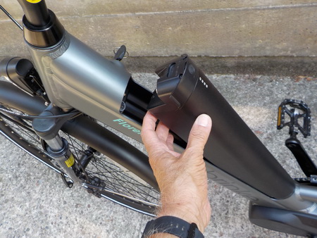

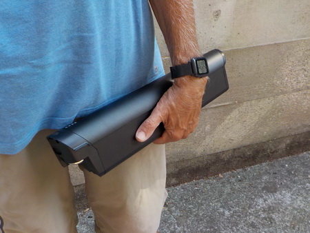

La Florence è equipaggiata con una batteria al litio a 36 Volt
La capacità è di 11.0Ah per un totale di 400 Wh
Gli elementi di cui è composta sono della Samsung
Devo fare una nota: la capacità non è molto grande, ma è stata voluta così per connotare questo modello come “base” anche se ha dotazioni di tutto rispetto; per autonomie e prestazioni telaistiche maggiori la Brinke ha in catalogo altri modelli

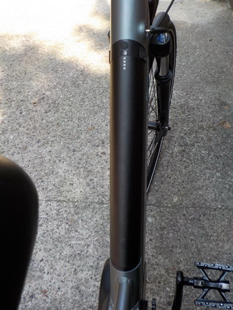

L’alloggiamento della batteria è ricavato nel tubo obliquo del telaio che ha una forma a U (molto solida)
Qui si vede anche il connettore sul telaio
La batteria non è del tutto “annegata” nel telaio e questo favorisce una certa snellezza nelle forme della bipa
L’estrazione della batteria avviene ruotandola verso l’alto, dopo averla sbloccata con la chiave (che non ha alcuna funzione elettrica, ma solo quella di blocco meccanico)
La manovra non richiede sforzi e non ci sono impuntamenti da superare; il riposizionamento della batteria avviene spingendola rapidamente nella parte alta fino a sentire lo scatto del bloccaggio: molto facile
Ecco come si presenta la batteria quando estratta
Si trasporta facilmente sottobraccio anche se è priva di maniglie; il peso è abbastanza contenuto: 2.95kg
I contatti di potenza sulla batteria sono ben incassati ma restano sotto tensione anche a batteria estratta
Prestare attenzione se la si ripone insieme ad oggetti metallici
Sul lato superiore è presente un indicatore di carica a led attivabile tramite pulsante anche a batteria estratta
E’ dotato di un solo led, di buona visibilità, che cambia colore a seconda dello stato di carica (blu-verde-rosso) e lampeggia quando si è “in riserva”
E’ attivabile anche stando in sella; dopo la pressione del pulsante, l’indicatore rimane acceso per alcuni secondi consentendo un’agevole lettura

Il caricabatteria è di tipo switching, senza ventola: è perciò silenziosissimo
Pesa 570 grammi compresi i cavi; eroga una corrente massima di 2.0A e ricarica la batteria completamente scarica in 6 ore e 33 minuti
La sua dimensione è piuttosto contenuta e ben si presta ad essere portato con se
I cavi sono di lunghezza normale e la spina di rete è di tipo “italiano” da 10A
E’ dotato di una spia che indica la connessione alla rete e un’altra che si accende di color rosso durante la carica e diventa verde a carica ultimata
COMANDI e REGOLAZIONE DELL’ASSISTENZA
La Florence è dotata di un cruscottino a cristalli liquidi retroilluminato posto al centro del manubrio; in questa posizione risulta protetto in caso di caduta della bipa
Una pulsantiera è fissata a sinistra sul manubrio
I pulsanti sono larghi e rilevati: sono molto comodi e utilizzabili anche con i guanti
Sono ottimamente disposti e raggiungibili tutti facilmente col pollice senza muovere la mano dal manubrio
Vi si comanda l’accensione della centralina, il cambio di livello di assistenza, la commutazione delle funzioni del display e la camminata assistita
I livelli di assistenza sono 5 ed è presente il valore “zero” che stacca l’assistenza ma fa rimanere attivo il cruscottino con le sue indicazioni
Sulla sinistra c’è l’indicazione del modo di funzionamento che è il valore della risposta del torsiometro come spiegherò più avanti al paragrafo “Modalità di assistenza”
Il display mostra, in sequenza, l’odometro,il trip e un secondo trip che si azzera ad ogni ricarica della batteria; mancano però la media oraria e l’orologio che sono funzioni tipiche dei ciclocomputer
Al buio, invece, la sua leggibilità è ottima
MOTORE
La sua potenza è di 250W regolamentari ed è alimentato a 36V
E’ accreditato di una coppia alla corona di 80Nm : valore elevato che si avverte bene in salita
Qui si vede l’ingombro laterale dell’intero gruppo che è contenuto
La distanza dalla battuta del pedale al centro del telaio è a sinistra di 107 millimetri e a destra di 111: valori praticamente simmetrici e simili a quelli di una bici muscolare
La linea di catena risulta ottimale: fatto che si apprezza nelle cambiate sempre precise anche con i rapporti estremi
Nella vista da sotto si notano i fori di aereazione (che non comunicano con le parti elettriche ed elettroniche) per un miglior smaltimento del calore nella marcia a bassa velocità
Qui si vede il lato corona
Nella zona manubrio i cavi dei sensori dei freni e del cruscottino sono bene inguainati ….
…. e scompaiono in fretta nel telaio
E’ presente un sensore di velocità della ruota posteriore e il sensore di cambiata i cui cablaggi entrano subito nel telaio
Il resto dei sensori e dei collegamenti di potenza sono tutti interni al gruppo motore o al telaio

L’assistenza non si avvia da fermo, ma occorre ruotare i pedali di circa 40° pari a 27 centimetri in prima marcia: è un valore breve che consente di avvertire subito la spinta del motore, ma che penalizza le ripartenze su salite ripide
Il motore, una volta avviato, eroga tutta la sua potenza e l’accelerazione risulta sostanziosa
Il torsiometro è molto sensibile e basta il peso della gamba per poterlo attivare e questa è la ragione per cui hanno introdotto il ritardo all’avvio: per evitare partenze indesiderate o avvii del motore quando si è fermi ad un semaforo

Su entrambe le leve dei freni sono presenti i sensori di cut-off, perciò agendo su una qualsiasi delle leve l’assistenza si interrompe immediatamente

Ecco il consueto grafico della velocità in funzione della distanza percorsa e del tempo
Il tempo per percorrere 50m da fermo è ottimamente breve : 9.38” e la velocità di uscita è già il massimo consentito dal limitatore elettronico: 26.9 km/h (questa prova viene eseguita con la batteria appena staccata dal carichino dopo la ricarica)
Va segnalato che, nella prova, ho impresso ai pedali una spinta di circa 70W che è il consueto sforzo che applico in questa prova; la sensibilità del torsiometro mi ha consentito di far comunque erogare al motore la sua potenza piena
Bisogna considerare che questo tempo è realizzato nonostante il leggero ritardo all’avvio
Nella parte iniziale del grafico si nota bene questo ritardo: la pendenza della curva si “impenna” dopo il primo metro
E’ una ottima accelerazione che consente di muoversi agevolmente nel traffico

Le bici a pedalata assistita con motore centrale, se dotate di un cambio a rapporti anche corti, sono notoriamente buone scalatrici; e la Florence non fa certo eccezione !
Ecco la tabella degli sforzi necessari sulle varie pendenze e le velocità relative
La partenza in piano richiede un piccolo sforzo per il primo arco di pedalata poi il motore si incarica di portarci rapidamente alla velocità di crociera
Premetto che nei test in salita vado alla ricerca del minimo sforzo; se si spinge di più, ovviamente, le velocità aumentano rispetto a quelle riportate nel test
Il cavalcavia al 4% viene superato a 24.7km/h in 6.a marcia (non occorre scalare marcia) con uno sforzo impercettibilmente superiore a quello in piano
La ripartenza richiede una spinta sui pedali di 19kg scalando un rapporto, ma solo per un breve tempo fino a che i pedali hanno fatto mezzo giro
Brinke Florence - cavalcavia 4 %
Brinke Florence - salita 10 %
Sul 13.5% si sale in 6.a a12.6 km/h e con il medesimo sforzo applicato sul 10%: 85W
Anche lo sforzo per ripartire aumenta di poco (34kg)
Brinke Florence - salita al 13.5 %
Anche sul duro 17% bastano 85W muscolari per salire a 11.6km/h in 2.a marcia e 61 ped/min, perciò ancora con una cadenza ottimale
Nel filmato riparto con una sola mano sul manubrio perché nell’altra tengo la fotocamera… e si vede che comunque non ho difficoltà
Brinke Florence - salita al 17%
Sul durissimo 20% sono salito in 1.a marcia a 10.0km/h e con uno sforzo appena superiore ai casi precedenti (90W): si può ancora … fischiettare mentre si sale
La cadenza di pedalata è stata di 53ped/min perciò ancora buona per scaricare sui pedali tutta la nostra potenza muscolare
La ripartenza ha richiesto invece uno sforzo di 47kg cioè bisogna staccare il “didietro” dalla sella, ma sempre per un piccolo intervallo di tempo
Brinke Florence - salita al 20%
Ed ecco la durissima prova sulla rampa al 27%
La Florence si arrampica richiedendo ancora solo 90W muscolari (in 1.a) ma su una simile pendenza la batteria si esaurisce in poca strada ed il motore tende a sforzare
Purtroppo il ritardo all’avvio dell’assistenza non consente di ripartire: la spinta necessaria sui pedali è superiore al nostro peso
Se invece siamo già in marcia anche lentamente (vedi nel filmato la ripartenza dal tratto al 10%) si sale senza problemi
Brinke Florence - rampa al 27%
Faccio notare che il settaggio “eco-normal-power” non ha alcun effetto sulla capacità di percorrere salite
Riassumendo: si possono affrontare salite anche molto ripide senza affanno e si riparte senza problemi fino al 17% senza bisogno di mettersi in diagonale rispetto alla strada

Prova eseguita a livello di assistenza ECO2 in 6.a marcia
Percorrenza utile e totale (*) di 86.3km a 31°C di temperatura ambiente
Normalizzando il valore di autonomia a 20°C si prevede una autonomia di 80km
*considero percorrenza utile i chilometri percorsi fino a che la velocità scende del 10% rispetto a quella iniziale; l’autonomia totale è quella fino a spegnimento della centralina per tensione troppo bassa oppure quando la velocità scende sotto ai 18km/h; nella prova qui eseguita la velocità non è mai scesa sotto ai valori descritti perciò autonomia utile e totale coincidono
Per la seconda prova ho utilizzato il livello ECO5 (cioè il massimo dell’assistneza) di assistenza e ancora la 6.a marcia
La velocità tipica è salita a 24.8km/h e la percorrenza è stata di 65.1km utili e totali a 34°C
Lo sforzo muscolare è sceso a 75W medi; in realtà su strada perfettamente piana sarebbero stati necessari solo 70W, ma poiché la centralina non compensa le variazioni anche molto leggere di pendenza o di vento, lo sforzo medio per mantenere la velocità è un po' maggiore e l’ho fissato in 75W
Normalizzando il risultato, ottengo un valore di 60km utili e totali
Questi sono in pratica i valori minimo e massimo di autonomia con sforzi limitati; i livelli intermedi di assistenza consentono autonomie intermedie fra questi due valori
Ovviamente se si spinge sui pedali più di quanto abbia fatto io nelle prove, si ottiene un incremento dell’autonomia … ma io sono pigro e non mi va di sudare quando pedalo in pianura

Ho poi fatto una terza prova con il settaggio “Power” e livello 5 per fare un confronto
Questo set è sicuramente utile su terreni accidentati per poter modulare rapidamente ed istintivamente la spinta del motore variando la spinta sui pedali, ma si è rivelato utile anche nel traffico congestionato o in presenza di pedoni per avere una maggiore reattività della bipa
La velocità tipica è rimasta invariata rispetto ad Eco5 (24.8km/h), come invariato è stato lo sforzo muscolare (75W)
Come detto la bipa è diventata un po' più “nervosa” e i dati rilevati lo confermano
La percorrenza è stata di 61.8km (sempre utili e totali) con una temperatura di 30°C
Normalizzando il valore a 20°C calcolo una autonomia di 57km
Tre chilometri in meno “persi” per la maggiore reattività
Sono valori tutti buoni considerando la non eccessiva capacità della batteria e consentono un uso cittadino e turistico senza problemi

I due ammortizzatori sono di buona qualità ed hanno una buona efficacia: il confort è buono anche su fondi difficili

Comoda la possibilità di smontaggio rapido di entrambe le ruote che consente di alloggiare la Florence in bagagliai non particolarmente capienti: si può facilmente caricare la bipa in auto per arrivare all’inizio del nostro itinerario montano

Gli attriti dovuti al sistema di assistenza derivano dal cinematismo del gruppo motore
Come si vede nella seconda parte del filmato, i pedali scorrono un pò meno bene di quelli di una muscolare
Occorrono 108W muscolari per marciare a 18km/h senza assistenza elettrica: è un valore assai simile a quello di una bici turistica “nordeuropea”
In piano si torna a casa agevolmente anche senza assistenza
In salita, invece, il peso si fa sentire e occorre utilizzare i rapporti più corti del cambio che diventano rapidamente insufficienti in caso di salite ripide: in definitiva, meglio non farsi sorprendere dalla scarica della batteria se si è in montagna

Ecco come si presenta senza batteria
IMPIANTO LUCI
Le luci sono alimentate dalla batteria principale e la loro accensione si comanda, comodamente, con i pulsanti a manubrio
Il fanale anteriore è completo di catadiottro regolamentare ed è prodotto dalla Spanninga; è a led bianco ed illumina la strada in modo sufficiente ma non di più; è dotato di una presa USB che però è attiva solo a luce accesa
La luce posteriore è a led rosso fisso sempre prodotta dalla Spanninga (modello Solo); produce una ottima luce ben visibile a distanza
E’ anche dotata della funzione “stop” cioè si accende quando tocchiamo i freni; questa funzione è però attiva solo di giorno perché la luce non ha due livelli e di notte quando si frena la luce rimane costante
Ecco l’effetto delle due luci accese
L’immagine seguente rappresenta quello che vede un automobilista che illumini la Florence lateralmente con i fari:
buono !

Per il sensore di cambiata non ho dati perché su questo esemplare di preserie, pur essendoci il sensore, non era stato ancora implementato nel software
La batteria non è proprietaria e penso possa essere ricellata senza problemi

Grazie Pix per la superba recensione molto ben dettagliata. Ho di recente acquistato questa "bipa" che ho trovato adatta alle mie necessità. Ho trovato però, nell'uso delle funzioni del display, alcune incomprensioni ovvero nella lettura dei km non comprendo il secondo valore che compare che corrisponde +o- al doppio dei km poi il movimento delle tacche sulla sinistra, l'impossibilità di variare da eco a sport senza passare dalla funzione set ed inoltre al valore dA assegnare alla circonferenza della ruota (700x40c). Il display dovrebbe essere un magnum-bikes das-kit C7 e dovrebbe nascondere un menù "segreto", per alcune personalizzazioni, attivabile con i tasti + e - che però sembrerebbe non consentito. Ne sai qualcosa???
Carlo
12248 Messaggi
Inserito il - 20/11/2020 : 22:10:42  Mostra Profilo Invia a pixbuster un Messaggio Privato  Rispondi Quotando
Grazie Carlo
Ti dico quello che so:
Sul display si vede l'odometro cioè i chilometri totali fatti dalla bipa (e non è azzerabile)
Il secondo valore è quello del "trip" cioè i chilometri fatti dall'ultimo azzeramento che si può fare solo dal menù "set"
Il terzo valore (trip 2) si azzera automaticamente ogni volta che viene ricaricata la batteria (e serve a capire quanti chilometri possiamo ancora fare con la carica della batteria)
Ti confermo che passare da eco a sport si può fare solo dal menù "set" ma, come ho detto nel test, cambia solo la "reattività" del torsiometro e non il livello di assistenza
La circonferenza esatta da impostare è 2165mm ma mettendo 2200 non cambia in modo sensibile
Invece non ho capito a quali tacche ti riferisci: se è la barra che nel display del test è a destra in basso, indica la tensione della batteria
In pratica fornisce, in modo grafico, il valore numerico della tensione che si vede subito sopra
Il fatto che l'indicazione cambi è perchè in qualche modo - come per tutti i sistemi voltmetrici per controllare lo stato della carica - risente della potenza erogata dal motore
In pratica ti dice quanta autonomia hai se continui con quel tipo di assorbimento
E' una indicazione molto grossolana; per avere una indicazione un pò più plausibile, devi sospendere la pedalata per qualche secondo e poi leggerla prima di riprendere la pedalata
Sul menù "segreto" purtroppo non so nulla

Grazie pix per la risposta, la barra a cui mi riferisco e' presente sulla sinistra dove sono visibili le 3 funzioni sulla reattivita' del motore (Eco/Normal/Sport) e si incrementa/decrementa in continuazione mentre per il menu "segreto" ho vosionato alcuni video su Youtube per un modello identico a quello della Florence che evidentemente e' bloccato dal firmware del motore. Cerchero' il modo come accedervi xche' sarebbe interessante personalizzare meglio il funzionamento del motore.
Grazie ancora per la tua disponibilita'.
