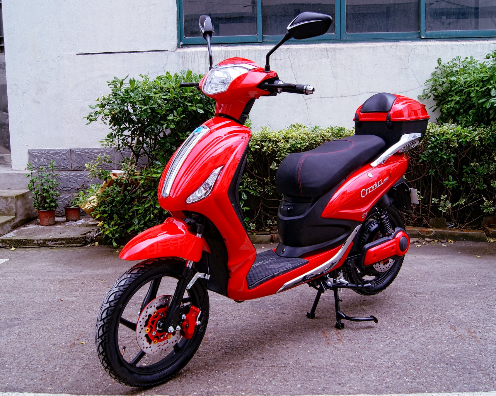

Buongiorno a tutti,
sono nuovo in questo forum e volevo chiedere se c'è qualche esperto o qualcuno che ha esperienza con delle risposte alle mie domande:
Ho un CityAll Ciervo, scooter elettrico, uguale allo Ztech - Vitale - Etnascooter, etc...
1. Un paio di volte è successo che durante la marcia è scattato l’automatico, l’interruttore generale, lo scooter si spegne nel mezzo della strada. Qualcuno sa il perché?
2. Altre volte durante la marcia lo scooter emette un bip sonoro, cosa indica?
3. Il telecomando dell’antifurto ha 4 tasti: lucchetto aperto, lucchetto chiuso, fulmine, altoparlante sbarrato: significato?
4. Con l’interruttore luci acceso su “luci di posizione” il faro anteriore resta spento, si accende solo quello di dietro, è normale questo comportamento? Il faro si accende solo come anabbagliante e abbagliante.
5. Con le frecce di direzione accese non c’è alcun tic tac sonoro, è normale?
Grazie a tutti per le risposte.

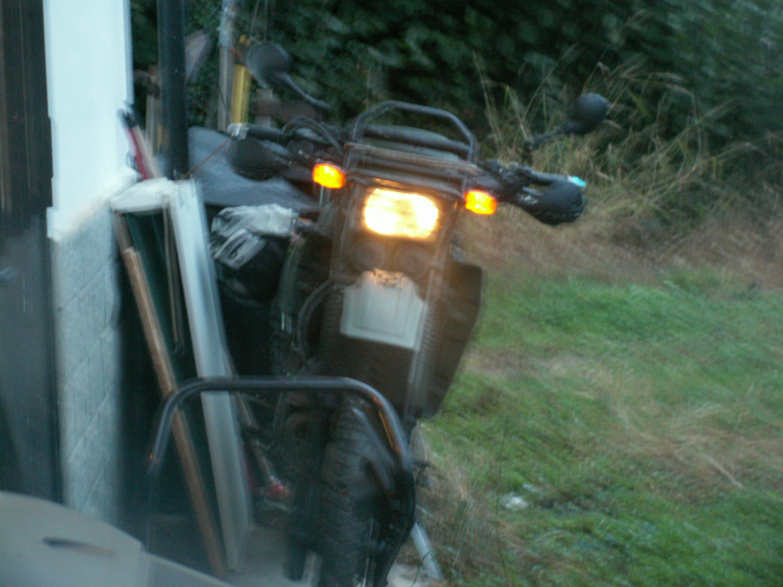

Per la luce di posizione,bè SE non c'è la sola lampadina bruciata della posizione dipende da dove è stato progettato e costruito il mezzo,in alcuni paesi la posizione NON è dentro il faro ma viene fatta per esempio dalle frecce davanti che si accendono debolmente.
la mia kawasaki era così e quando me l'hanno fatta ritargare (perchè la targa militare usa non gli andava bene) ho dovuto aggiungere la posizione nel faro. Ma era già tutto predisposto.

Nella foto vedi la mia moto con le posizioni fatte dalle frecce anteriori come è nata + quella nel faro
