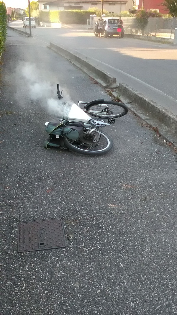

Inserito il - 20/06/2021 : 21:59:31  Mostra Profilo Invia a claudio02 un Messaggio Privato  Rispondi Quotando
311,6 KB
11242 Messaggi
Inserito il - 20/06/2021 : 23:09:52  Mostra Profilo Invia a andrea 104KG un Messaggio Privato  Rispondi Quotando
Mamma mia... è la tua? com'è anda a finire? bruciato tutto?
8437 Messaggi
Inserito il - 20/06/2021 : 23:31:08  Mostra Profilo Invia a claudio02 un Messaggio Privato  Rispondi Quotando
no no e' solo il degrado delle lipo
11242 Messaggi
Inserito il - 20/06/2021 : 23:43:18  Mostra Profilo Invia a andrea 104KG un Messaggio Privato  Rispondi Quotando
fiuuuu per fortuna somigliava vagamente alla Giant....
