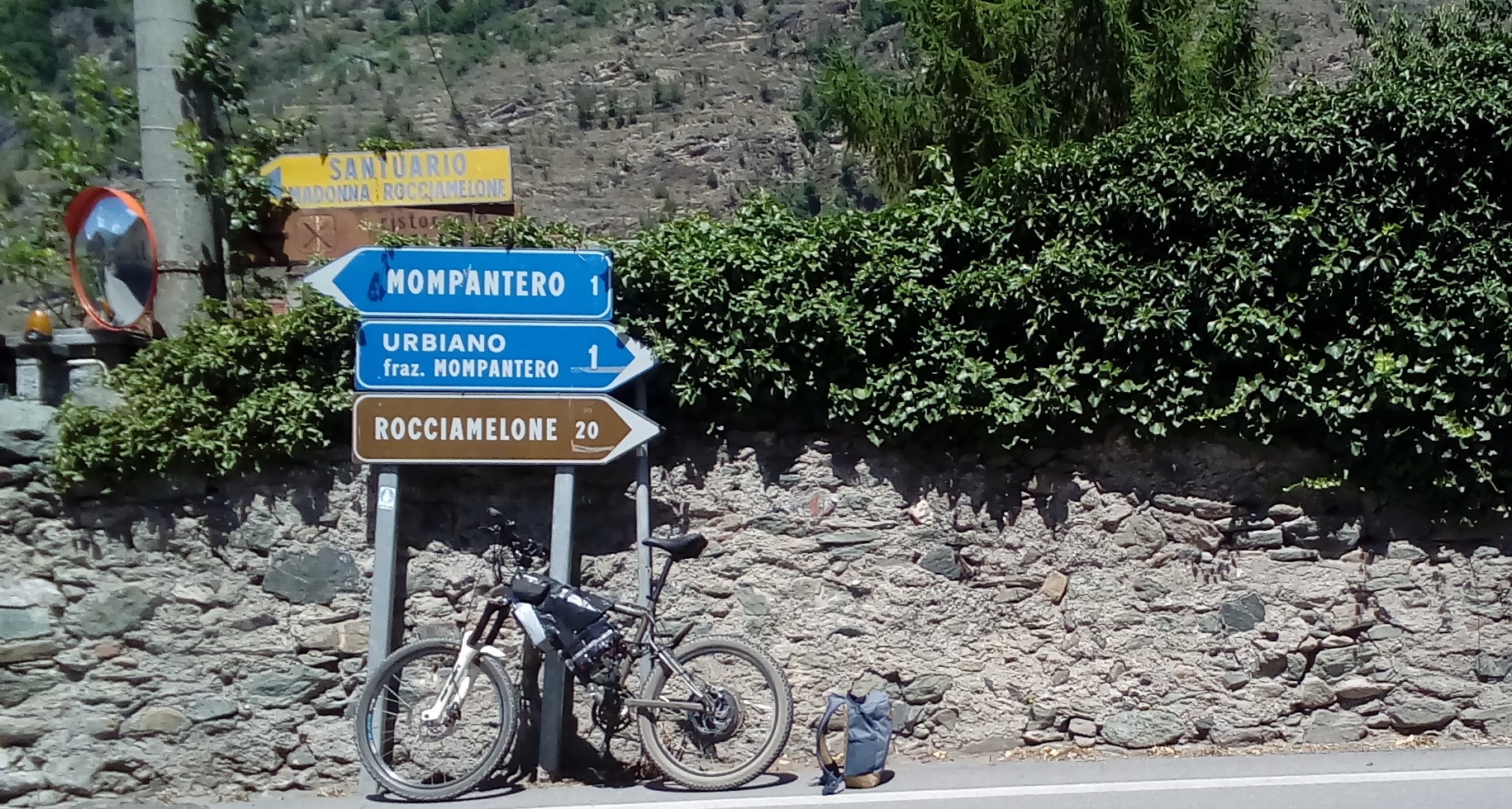

Qui comincia la salita vera e propria: azzeriamo il Cycle analyst.
907,59 KB
Due foto mentre salgo

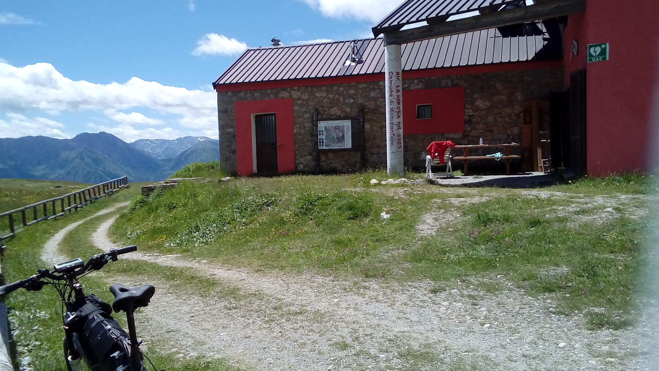

Arrivati in cima.
1665,67 KB
1044,49 KB
836,68 KB

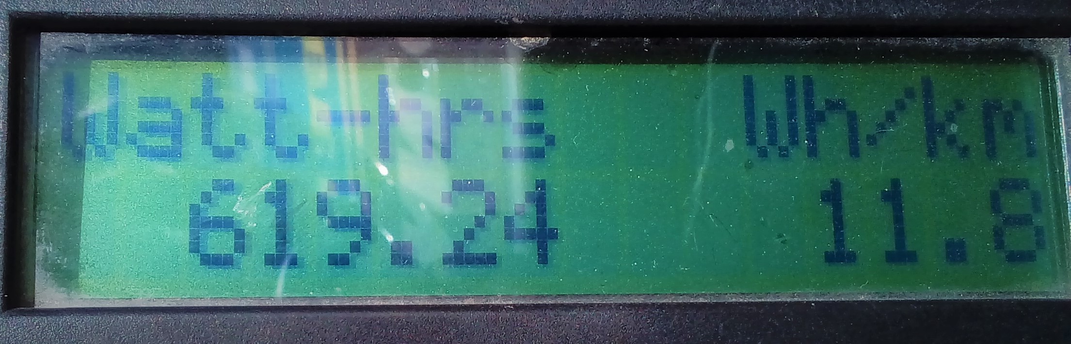

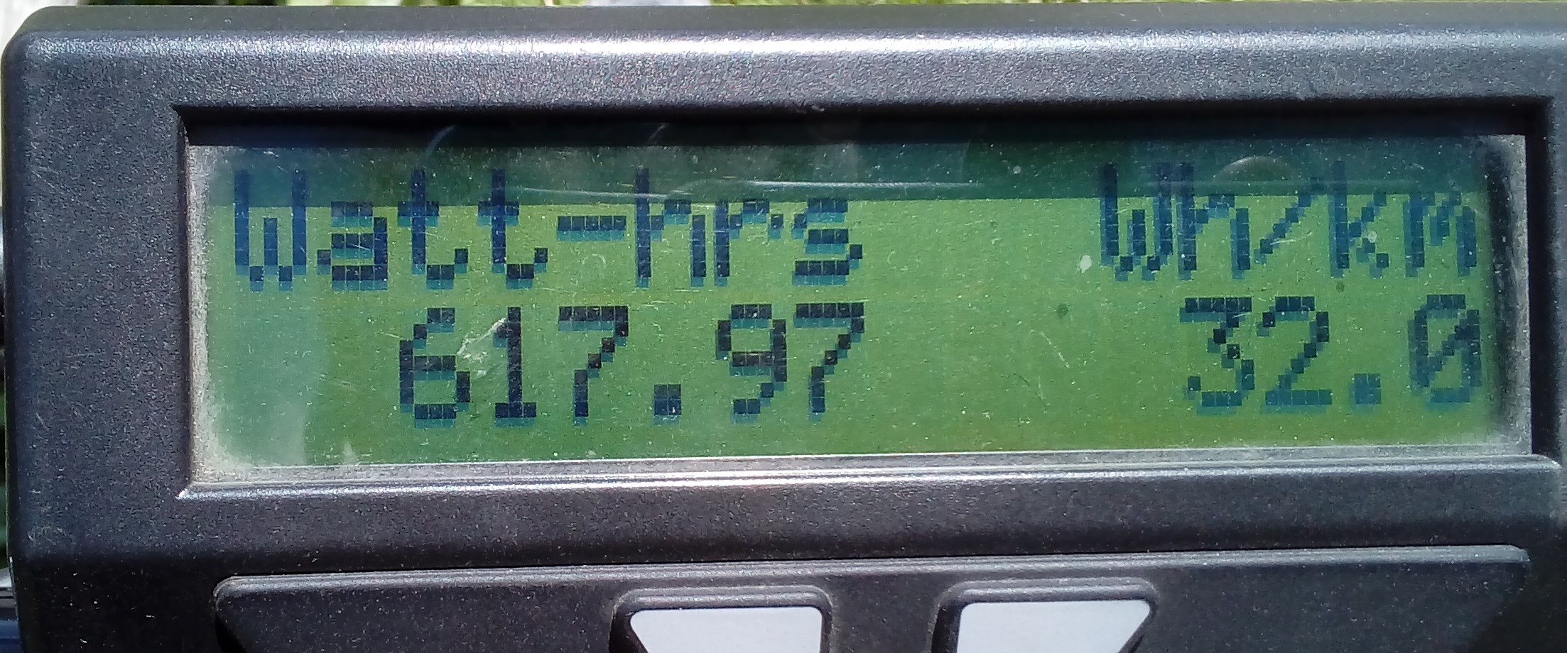

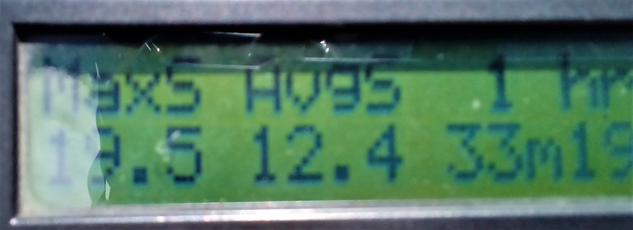

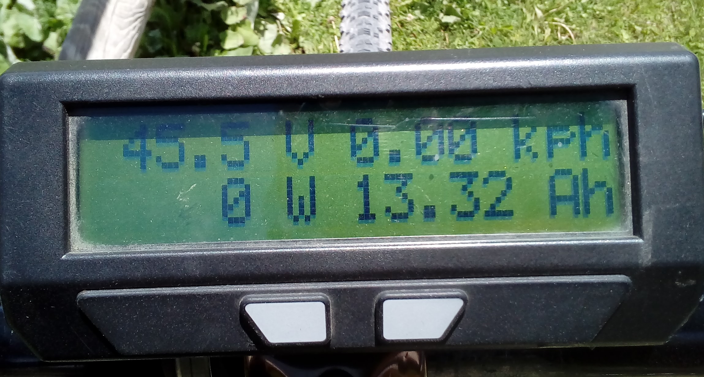

Osserviamo i dati
la batteria (12s) segna 45,5V abbiamo consumato 13,32 Ah/617Wh, con un consumo medio di 32 Wh/km ad una velocità media di 12,4 Km/h. Ricordo che per questa salita viene fornito il dato di pendenza media del 9,9%. La salita è di 19 Km.
748,24 KB
655,21 KB
276,35 KB

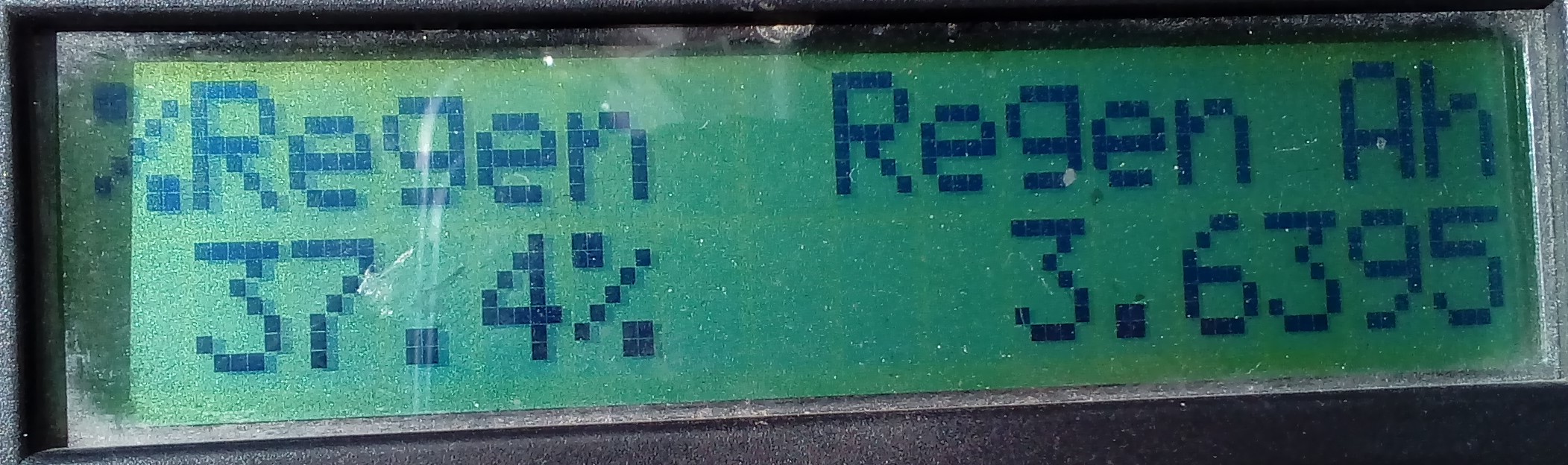

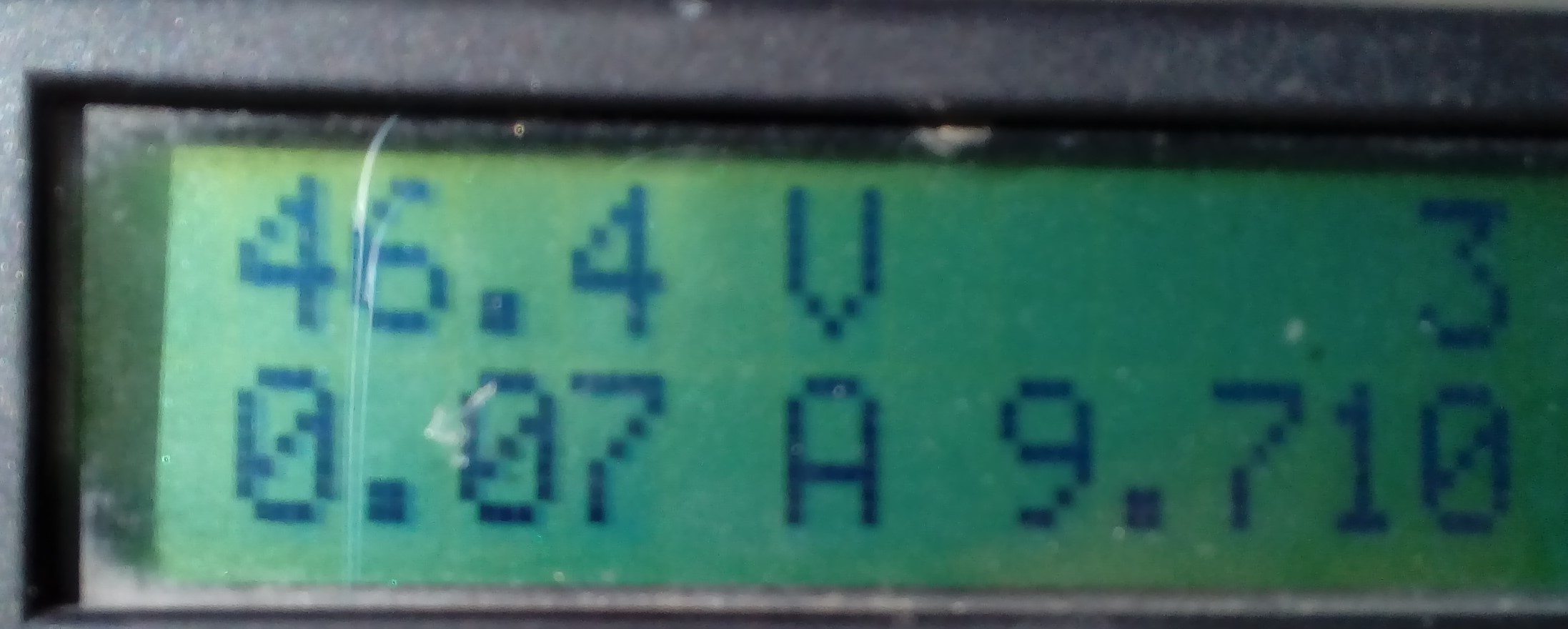

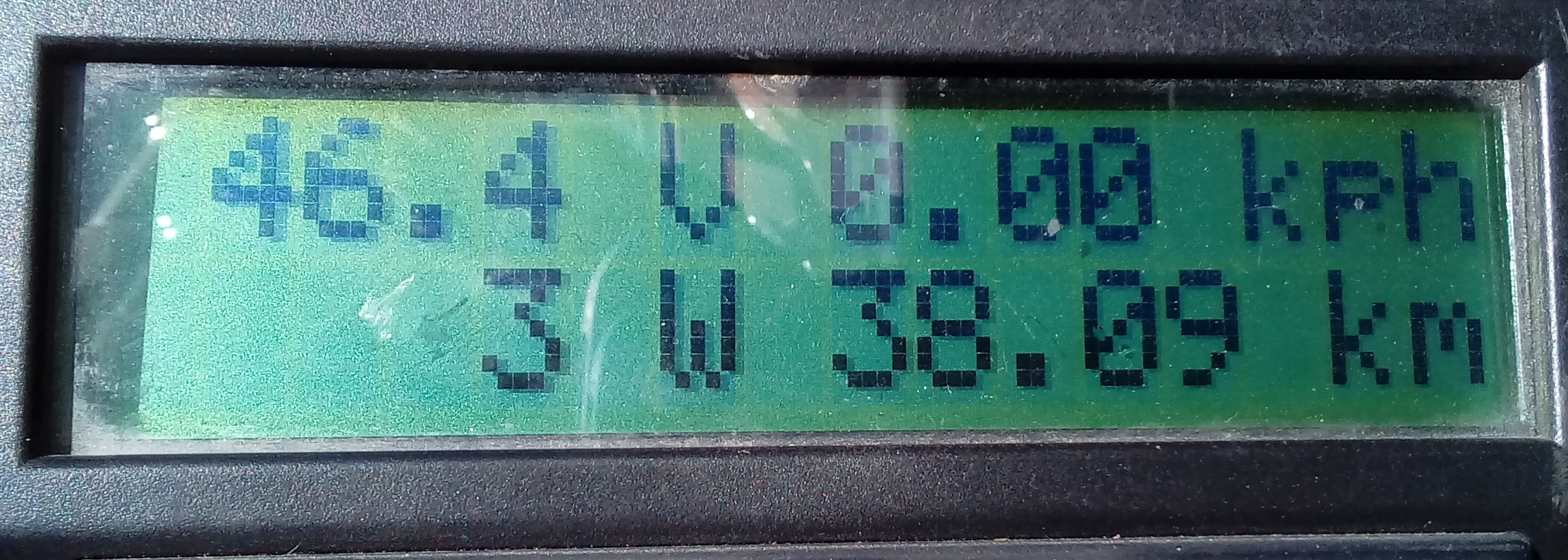

Detto en passant, l’intervento sui dischi con la frenata tradizionale è veramente ridotto. Eccoci tornati al punto di partenza: osserviamo i dati
La batteria segna 46,4V. Il dato di Ampère indicato - 9710Ah – è quello che fornisce il CA ed è ottenuto dalla differenza fra gli Ah consumati e quelli rigenerati. La media di consumo (fra salita e discesa) è di 11,8 Wh/km ma il dato che in effetti ci interessa di più è la percentuale di regen: 37,4%, i 3.6395 Ah scalati. In effetti il 37% di 13,32 Ah sarebbero 4,9 Ah. 3.6395 è poco più del 27%; boh, forse mi sfugge qualcosa nella logica dei conteggi… Faccio notare che ci vuole comunque una batteria robusta. Arrivano picchi di 14A.

hai recuperato circa 160 Wh...
la percentuale dipende se calcoli sul valore finale o consumato. Ad esempio se recupero 500Wh su 1000Wh della salita, è il 50% se lo considero rispetto ai 10000, il 100% se su quello consumato.
Cambia nulla, basta mettersi d'accordo su cosa lo calcoli.
interessante esperimento che comunque conferma in pieno i dati teorici.
Cominciamo col dire che la rigenerazione può recuperare solo l'energia accumulata, ossia la potenziale...l'altezza...tutto il resto, è perso, in particolare è perso tutto quello che serve a far muovere la bici in piano.
nel tuo caso l'altezza utile sono circa 1600m...considerando 100kg, nella salita hai accumulato 1600*100=1.600.000J ossia 1.600kJ ossia 440 Wh.
Tu ne hai consumati però circa 600, per cui significa che gli altri 200 sono quelli che servono solo a far muovere la bici. Quindi li perdi anche in discesa per attriti interni ed esterni (aria e copertoni)...anzi, in discesa andando più veloce, aumentano le perdite. Consideriamo che in discesa hai sprecato 240W....i teorici recuperabili diventano 200Wh...mettici il rendimento di generazione, arrivi a 180-170Wh teorici.
Molto vicino ai tuoi 160 misurati.
Però attenzione, che 160 sono quelli "assorbiti" dalla batteria, di cui solo una parte finisce veramente accumulata....probabilmente devi togliere un altro almeno 10-15%
