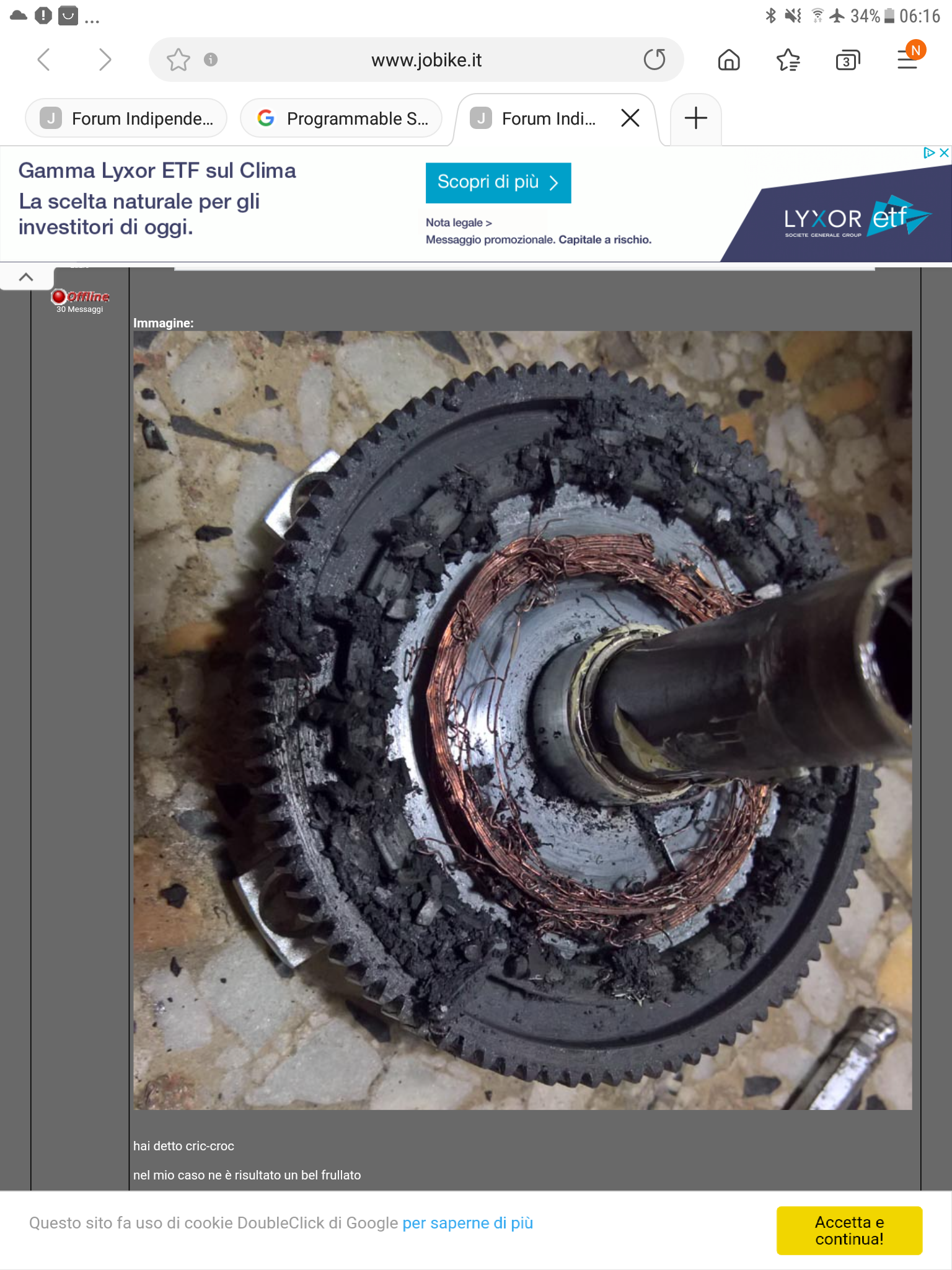

775 Messaggi
Inserito il - 02/12/2021 : 06:39:54  Mostra Profilo  Rispondi Quotando
2111,11 KB
Davide vorrei solo evitare questo,

davide350
154 Messaggi
Inserito il - 02/12/2021 : 18:06:44  Mostra Profilo  Rispondi Quotando
arny63 ha scritto:
2111,11 KB
è micidiale! Tutto macinato. Sembra un motorino d'avviamento quando il pignone rimane attaccato alla corona. Secondo me c'era i cuscinetti sballati e ha continuato ad andare magari anche con l'acceleratore. Quello che ho tolto io era addirittura meglio esteticamente di quello che mi è arrivato. Le resistenze delle bobine erano 3ohm, ma non so quanto deve essere.

arny63
775 Messaggi
Inserito il - 02/12/2021 : 19:02:40  Mostra Profilo  Rispondi Quotando
Questa foto non è mia,lo presa dal Fourum, anche il mio steticamente era perfetto, ci sono le foto postate all' ultima pagina della discussione documentazione varia, lo rotto nel rimontaggio.
