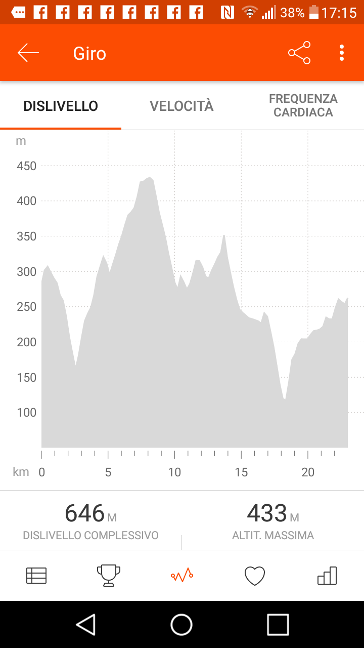

@Iby64: Guarda che le VTC5 rendono il massimo attorno ai 40-50°C, quindi a 20°C perdono ancora qualcosa...
@lby64
1255 Messaggi
Inserito il - 04/01/2018 : 12:46:11  Mostra Profilo Invia a @lby64 un Messaggio Privato  Rispondi Quotando
Bene! Quando comincerò i test per uso
quotidiano vedrò se mi avvicino ai 20/25
km attesi con l'aumentare delle temperature.
Al momento 125 Wh a temperatura ambiente
e 150 Wh a temperatura domestica...

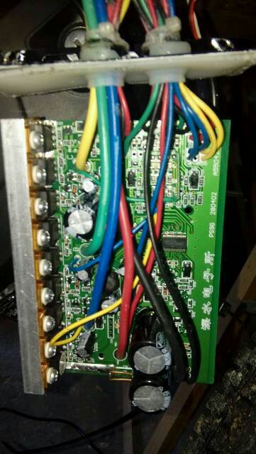

E come lo ricosco? Ha in mano il clarinetto? Dentro c'è un led rosso lampeggiante. .. Autodistruzione ?? E come si apre del tutto ? Scorre lo stampato?
3513 Messaggi
Inserito il - 05/01/2018 : 10:16:54  Mostra Profilo Invia a andrea 104KG un Messaggio Privato  Rispondi Quotando
Ok aperto.... Ma come faccio a distinguere il suonatore?
3513 Messaggi
Inserito il - 05/01/2018 : 10:18:05  Mostra Profilo Invia a andrea 104KG un Messaggio Privato  Rispondi Quotando
43,29 KB
5085 Messaggi
Inserito il - 05/01/2018 : 10:43:34  Mostra Profilo Invia a MilleMiglia un Messaggio Privato  Rispondi Quotando
I condensatori sono quei due cilindri neri con scritto 63V, ma non sono loro che sibilano, è già successo che si sentisse un sibilo da questi controller ma era a causa dei fili dei sensori di hall messi male o le connessioni di qualche altra periferica tipo pas o cut off freno

in effetti puoi anche sostituire i condensatori
(ne vedo solo 3), ma non è detto che funzioni.
Perchè non telefoni ad alcedo ?

Inserito il - 05/01/2018 : 10:48:33  Mostra Profilo Invia a Steu851 un Messaggio Privato  Rispondi Quotando
quote]bubunapoli ha scritto:
un bel guaio..
(ne vedo solo 3)
[/quote]
3 grandi e 5 piccoli, totale 8

Però almeno i 3 condensatori più grossi vorrei cambiarli... Un negozio on line di componenti ??
3513 Messaggi
Inserito il - 05/01/2018 : 20:03:58  Mostra Profilo Invia a andrea 104KG un Messaggio Privato  Rispondi Quotando
Comperati condensatori (i 3 più grossi), vedremo il risultato.... per me non cambia nulla, non sono minimamente gonfi, ma per sicurezza...

Inserito il - 11/01/2018 : 22:50:04  Mostra Profilo Invia a andrea 104KG un Messaggio Privato  Rispondi Quotando
Sostituito 1° condensatore big: fischietta tranquillamente
Sostituito 2° condensatore big: fischietta più intonato
Sostituito 3° condensatore big: fischietta beethowen
In pratica non sono i condensatori grossi a fischiare
Quelli piccolinon credo possano foschiare così senza rompersi subito. Nessun condensatore mostra segni di rigonfiamento.
Ci collegole cuffie e mi godo la sinfonia??

Ah è vero... Andrea dice che lo fa anche a riposo
e poi ho ripetuto ciò che avevi già detto tu sopra.

Provato a cortocircuitare rosso e blù e togliere il display led... Risultato.. Fischietto di approvazione non è neppure il display...
Ma in questo modo si può usare senza disply? Non sarebbe male.. Niente fili... Chissa a che livello rimane?
5085 Messaggi
Inserito il - 13/01/2018 : 17:28:00  Mostra Profilo Invia a MilleMiglia un Messaggio Privato  Rispondi Quotando
A metà
Kit & "Fai da me" dal 2009
3513 Messaggi
Inserito il - 13/01/2018 : 19:39:20  Mostra Profilo Invia a andrea 104KG un Messaggio Privato  Rispondi Quotando
Grazie millemiglia!
Quindi il pulsante della potenza funziona uguale, solo la velocità è limitata a metà....
Sai se cortocircuitando qualche altro filo si può settare la massima velocità e ottenere sempre i tre livelli di potenza??
Imer
319 Messaggi
Inserito il - 15/01/2018 : 18:40:18  Mostra Profilo  Rispondi Quotando
I condensatori fischiano una volta sola, poco prima che scoppiano.
Il fischio se continuo è dettato dal magnetico, per capirci c'è una bobina
la cui ferrite va in risonanza alla frequenza a cui lavora.
Tante volte può' succedere che un alimentatore cominci a fischiare e sostituendo
i condensatori smetta , questo perché i condensatori esaurendosi obbligano il magnetico (bobina)
a lavorare ad una frequenza più alta per recuperare quello che non riescono ad immagazzinare e
le ferriti su cui sono avvolti vanno in risonanza.
Ciao Imer

Inserito il - 15/01/2018 : 20:53:39  Mostra Profilo Invia a andrea 104KG un Messaggio Privato  Rispondi Quotando
Grazie Imer! In effetti anche ieri ciho fatto 20km con salite notevoli (in tutto ci avrò fatto 200 km)e non è successo nulla... Comunque ora i condensatori principali sono nuovi e non sono loro di sicuro....
