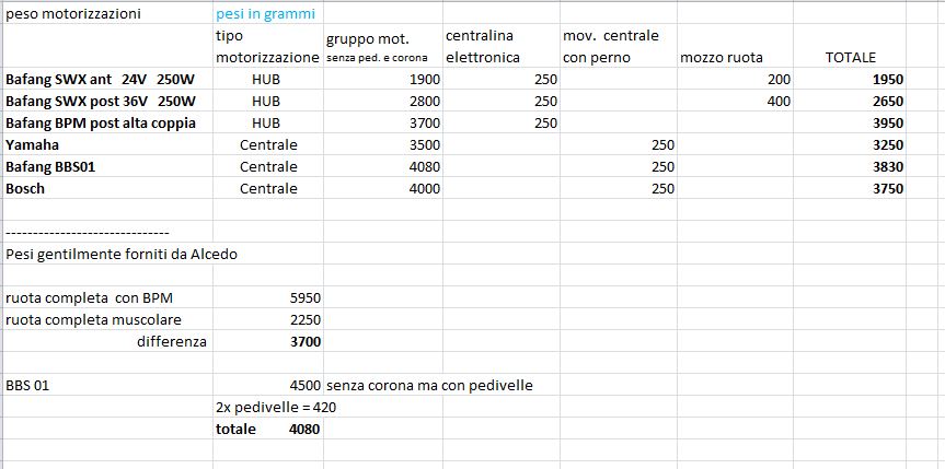

Ho ricevuto la risposta da parte di Alcedo Italia sui pesi delle motorizzazioni
Correggo perciò la tabellina (nella parte sotto ci sono i valori che mi hanno comunicato)con la precisazione che sono valori orientativi perchè dipendono dai componenti meccanici usati e da quelli che vanno a sostituire
73,54 KB

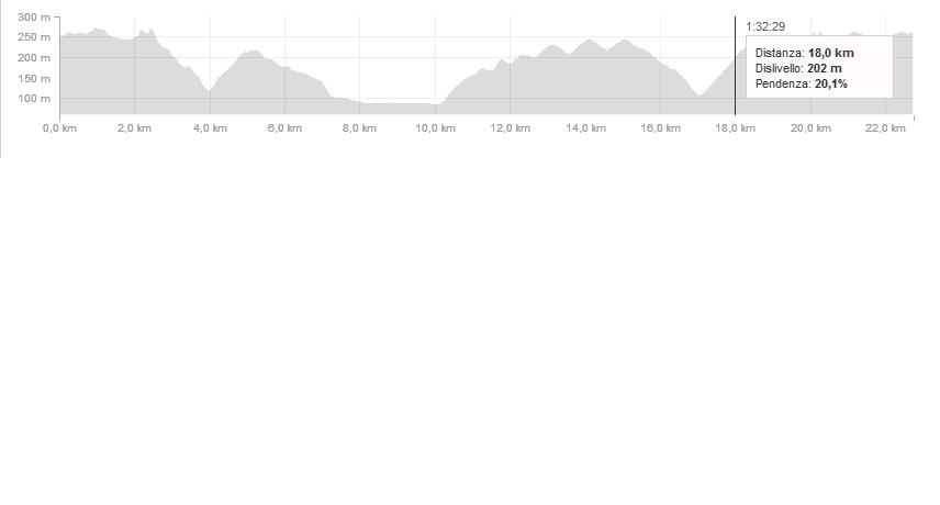

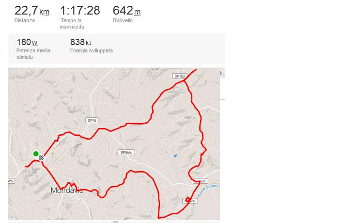

Anche questo pomeriggio ho fatto un giro tutto in campagna :
33,5 KB
16,05 KB
Come si può vedere (male purtroppo) dal profilo altimetrico si va su e giù più volte di oltre 100mt di altitudine in un km o poco più e mi sono divertito come un matto, i perfetto silenzio, col bpm a olio che praticamente è sparito, non si sente più.
Purtroppo tali percorsi con un ciclista di oltre 100kg e ripetuti 150 volte all'anno, soprattutto in estate fondono il motore... ormai l'ho imparato, anche se penso avvenga soprattutto in estate perchè oggi il motore era freddissimo.
come dicevo mi sono divertito come un matto pedalando sempre, e, visto che pur facendo gli stessi percorsi a meno di 500w i motori si sono bricuiati lo stesso, stavolta sono tutto al massimo (700w circa) ma spingendo sempre sul motore e mai sceso sotto gli 11kmh, neanche sul 20%.
Io col tsdz2 non mi diverto così, neanche minimamente...
