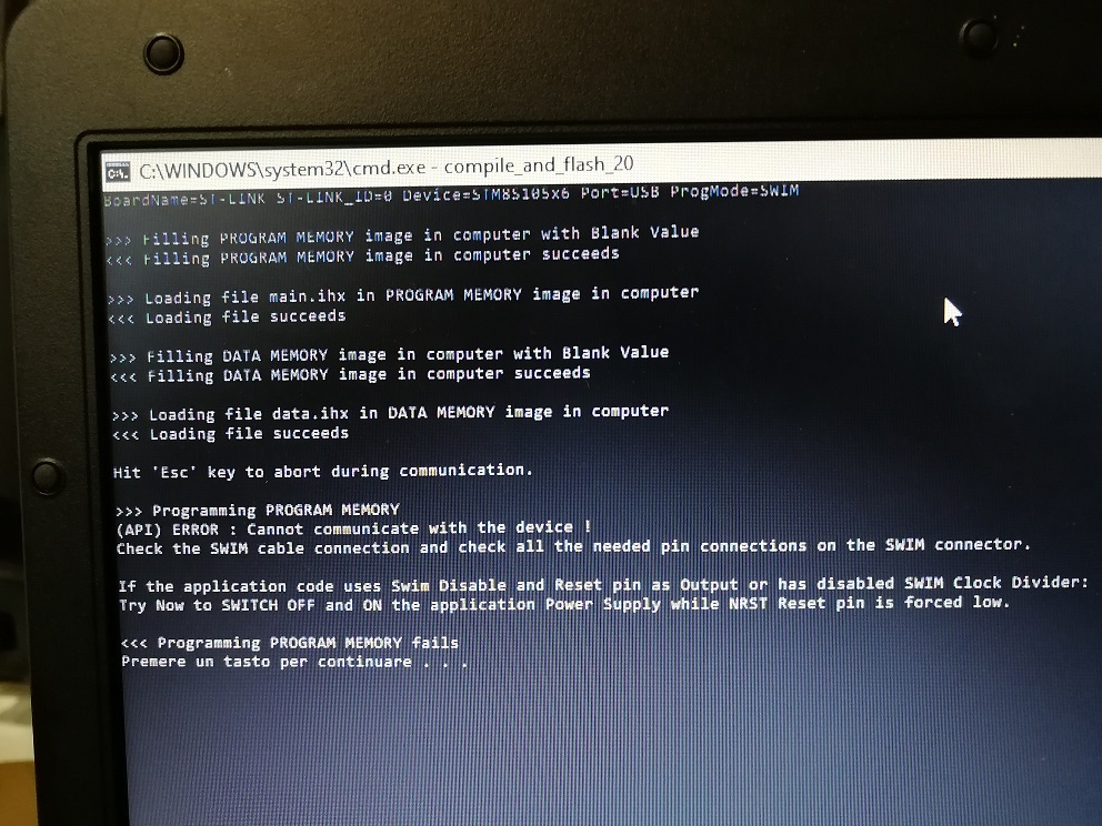

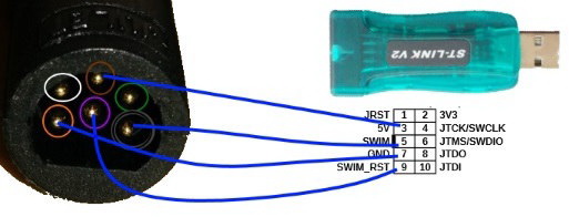

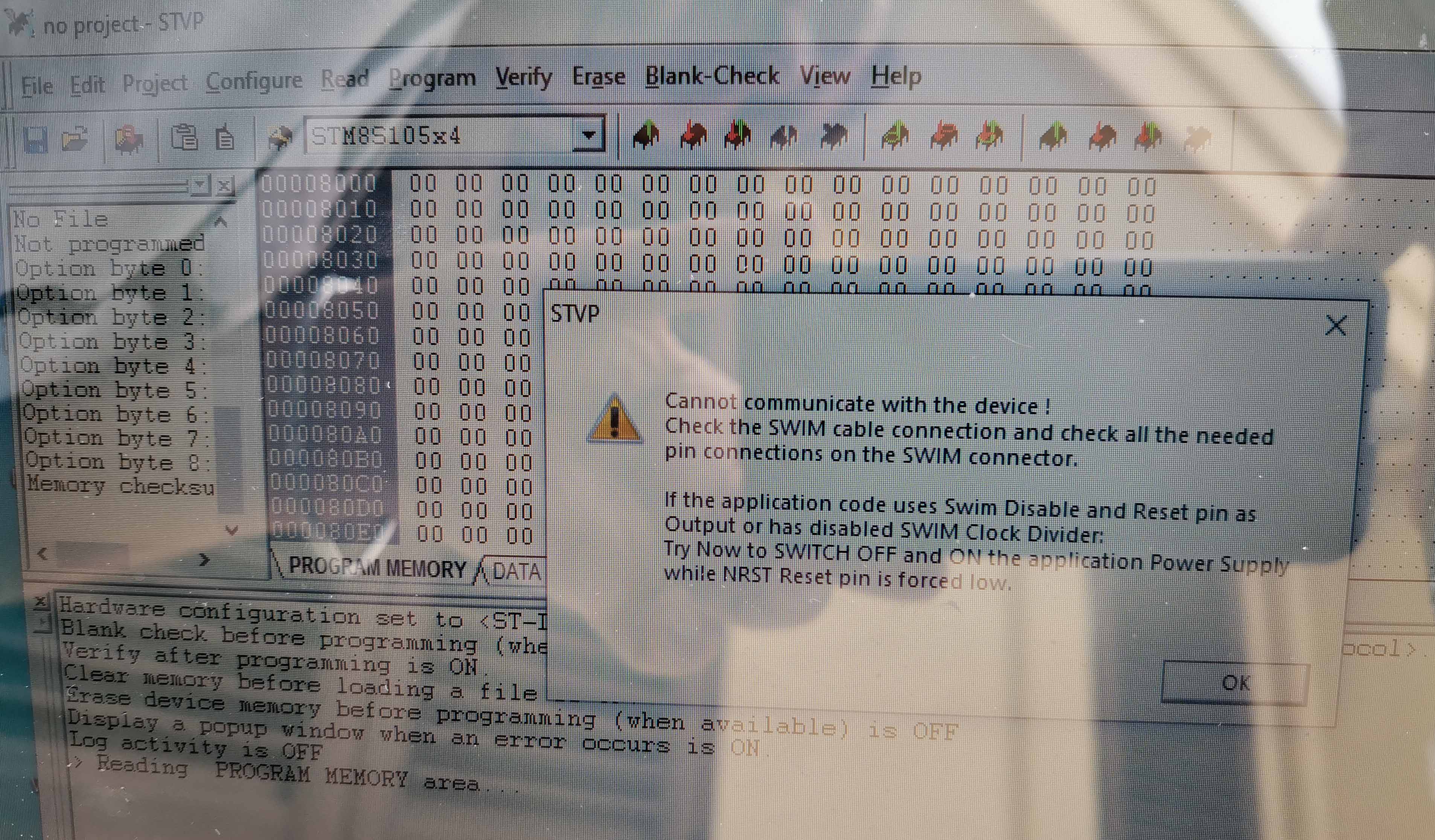

stò provando (prima volta) a modificare il mio TSDZ2 con l'ultima versione di mbrusa ma non riesco a caricarla. quando do il via sembra tutto a posto ma dopo un po si blocca mi viene la scritta (program memory fails) ho collegato il programmatore secondo indicazioni trovate in questa discussione ho provato ad invertire i collegamenti dalla foto non è specificato se verso il sensore di velocità o verso il programmatore. allego foto dei collegamenti presi sul sito,il programmatore, e la foto fatta alla schermata di trasferimento dati. grazie a chi vorra aiutarmi

Per vedere se ci sono problemi di comunicazione apri stvp e poi premi l`icona read all e vedi se hai errori. Se ci sono hai problemi nel cavo o nella chiavetta

franco2755 ha scritto:
stò provando (prima volta) a modificare il mio TSDZ2 ....
Il Tsdz2 è stato acquistato da "Enerprof"?
Il suo controller non può essere programmato.

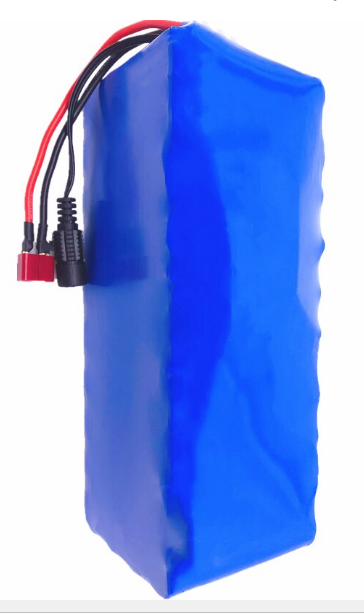

Buongiorno, ho una batteria da 36V 12,5 ah... ho visto su aliexpress una batteria sempre da 36V ma con 100 ah, volendo la potrei utilizzare con il mio motore, oppure sono troppi 100 ah ? Grazie in anticipo
Marcoermejo
693 Messaggi
Inserito il - 01/10/2021 : 11:48:36  Mostra Profilo Invia a Marcoermejo un Messaggio Privato  Rispondi Quotando
dovreti darci qualche info in più...100Ah sono tanti quindi la batteria dovrebbe essere enorme e molto pesante... su una bici normale non avrebbe senso.
Però in linea teorica non ci dovrebbro essere problemi ad utilizzarla.
Considera che gli Ah indicano, in pratica, la "capacità del tuo serbatoio" quindi più sono più autonomia avrai.
Se invece fosse una batteria che può erogare 100A non avresti comunque problemi perchè il TSDZ non arriva di certo a chiedere 100A alla batteria (e la batteria eroga solo gli A che gli chiede la centralina).

No anzi, piu piccola di quella attuale... le misure sono 188mmx78mmx66mm peso kg 1,7 Magari si potrebbe in futuro aprire il case della batteria attuale e inserirci il pacco batterie da 100 ah...

@Marvin: Guarda che quelle batterie cinesi sono dei fake assoluti, una batteria come la tua da 36V-12,5Ah (quindi da 450Wh) pesa circa 2,5Kg (pesala se credi) quindi una batteria VERA da 36V-100Ah (quindi da 3600Wh) peserebbe ben 19Kg per non parlare dell'ingombro e costerebbe oltre mille Euro, svegliati!!!
marvin
59 Messaggi
Inserito il - 01/10/2021 : 14:53:09  Mostra Profilo  Rispondi Quotando
L'ha acquistata un mio amico con meno ampere, e ti garantisco perché l'ho vista con i miei occhi... Ti preciso che tutte le batterie sono cinesi, le tue da dove vengono ? Sono italiane ?
11257 Messaggi
Inserito il - 01/10/2021 : 15:00:31  Mostra Profilo Invia a andrea 104KG un Messaggio Privato  Rispondi Quotando
Marvin tu sei convinto che esista una batteria con una capacità quasi 10 volte superiore a quella che hai adesso e addirittura più piccola... Magari... Io mi accontenterei di una batteria come la tua grande come un pacchetto di sigarette
11257 Messaggi
Inserito il - 01/10/2021 : 15:08:01  Mostra Profilo Invia a andrea 104KG un Messaggio Privato  Rispondi Quotando
Prova a guardare tutte le bici più costose, migliaia di euro, tutte hanno batterie da 15,17ah come mai non mettono una 100ah?
33552 Messaggi
Inserito il - 01/10/2021 : 16:24:06  Mostra Profilo Invia a Barba 49 un Messaggio Privato  Rispondi Quotando
A me che il tuo amico ne abbia acquistata una non interessa assolutamente nulla, posso però ribadire TUTTO ciò che ho scritto sopra, ovvero, che una batteria da 36V-100Ah pesa oltre 19Kg e costa oltre 1000Euro, per il resto vedi tu: Io le mie batterie le faccio fare ad artigiani del settore acquistando le celle in Europa, e solo per amici che desiderano risparmiare soldi acquisto roba online, ma certo non casco in trappole come quella da te segnalata!!!
Lo vuoi capire che le batterie al Litio MIGLIORI hanno una densità di energia MASSIMA di 187Wh/Kg e che quindi una batteria da 36V-100Ah (quindi da 3600Wh) peserebbe quasi 20Kg e sarebbe enorme???
Vieni su un forum dedicato proprio a questo settore e cerchi di insegnare a persone che ci lavorano da 20 anni?

Se ti viene risposto (argomentando bene il perchè) che quelle batterie sono dei fake e tu di rimando dici che sono buone e che un tuo amico ne ha acquistata una chi è l'arrogante di turno??? Lo chiedo per un mio amico...

Ora ti faccio il conto della serva: 188x78x66 come volume sono 4 serie da 10 precise precise. Il cinese di turno ci scrive che sono 100.000 mah. Sarebbe vero se la batteria fosse 1S40P (tralasciando le considerazioni su quali ciofeche 18650 possa usare) cioè una batteria da 3,6 volt!!!!

Buongiorno a tutti. Dopo aver seguito per un pò il forum alla fine anche io ho deciso di installare questo fantastico firmware. Ho acquistato un programmatore cinese e costriuito il cavo di collegamento. Tuttavia lanciando STVP riscontro problemi di connessione col device. Di seguito inserisco due foto con l'errore riscontrato. I collegamenti del programmatore li ho ricontrollato 100 volte e dovrebbero essere ok. Potrebbero esserci incompatibilità di driver? Utilizzo win 10 x64. Ringrazio anticipatamente per le risposte.

manfri ha scritto:
... Ho acquistato un programmatore cinese e costriuito il cavo di collegamento. .... I collegamenti del programmatore li ho ricontrollato 100 volte e dovrebbero essere ok. ...
Misurare con un multimetro tra gnd e nuotare sul connettore del motore.
0V - hai una nuova versione del controller che non può essere flashata
5V - Questo controller può essere lampeggiato. In tal caso il tuo STlink USB potrebbe essere sbagliato.
A volte il testo è sbagliato sull'alloggiamento. Far scorrere un po' indietro l'alloggiamento di alluminio per verificare se i pin corrispondono al circuito.

nuotare sta per swim.. elinx usa il traduttore.. hai usato fili corti il più possibile? già 15cm sono troppi... bisogna usare una prolunga usb per avvicinare il più possibile la chiavetta al motore.

elinx scusa l'ignoranza, ma la misurazione la devo fare sull'St-Link mentre è inserito nel pc e collegato al cavo del motore?
Facendo una misurazione a vuoto, cioè st-link inserito nella usb ma senza collegare il cavo del motore da 3,3 V.
andrea104kg grazie anche a te per la risposta. Il cavo è cortissimo e i piedini sulla basetta corrispondono alle scritte sul guscio di alluminio.

È necessaria una tensione di 5 V sul controller.
Se proviene dallo STlink, i pin di connessione devono essere accessibili.
Può essere fatto anche con la batteria, rilasciando il sensore di velocità e misurando la tensione tra SWIM e GND, i due pin inferiori.
Modificato da - elinx. in data 11/10/2021 00:46:48

A connettore staccato con batteria accesa. Ma sul programmatore devi usare il 5v non 3,3v. Ovviamente programmi a batteria staccata..

Con batteria collegata, sullo spinotto del controller, tra Swim e Gnd, misuro una tensione negativa di -5v

... Swim e Gnd, misuro una tensione negativa di -5v
Negativo? Non è quello che ci si aspetta. In ogni caso non è zero.
È probabile che sia un vecchio controller.
Quindi deve essere ricercato nella connessione dello STlink.
Cavo corto: 5V, GND, SWIM connesso

Risolto. Intanto chiedo scusa. Si trattava di un mio errore, ho semplicemente invertito i fili sul st-link Swim con Gnd (e meno male che avevo detto di aver controllato 100 volte).....
