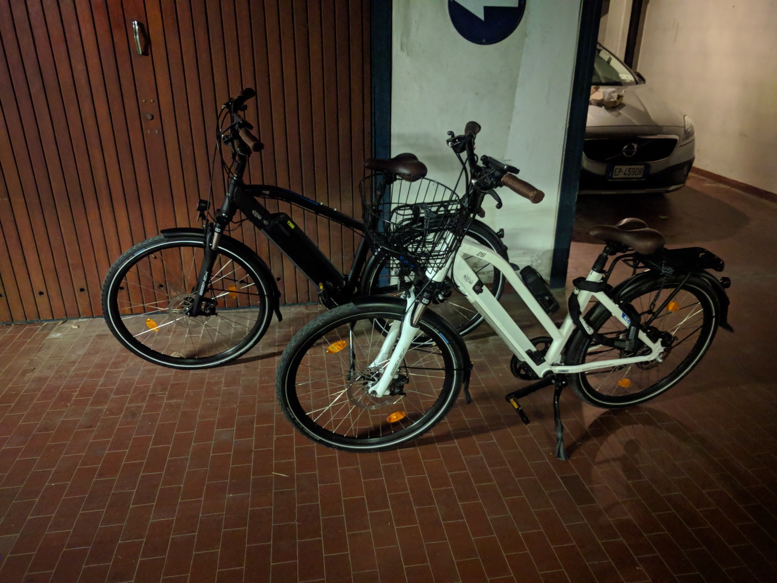

Arrivata anche la Venice 28"
Ora io e mia moglie stiamo a posto! :-D
PS: anche in questa Venice posso modificare solo 1-2-3 nel menu e nient'altro.

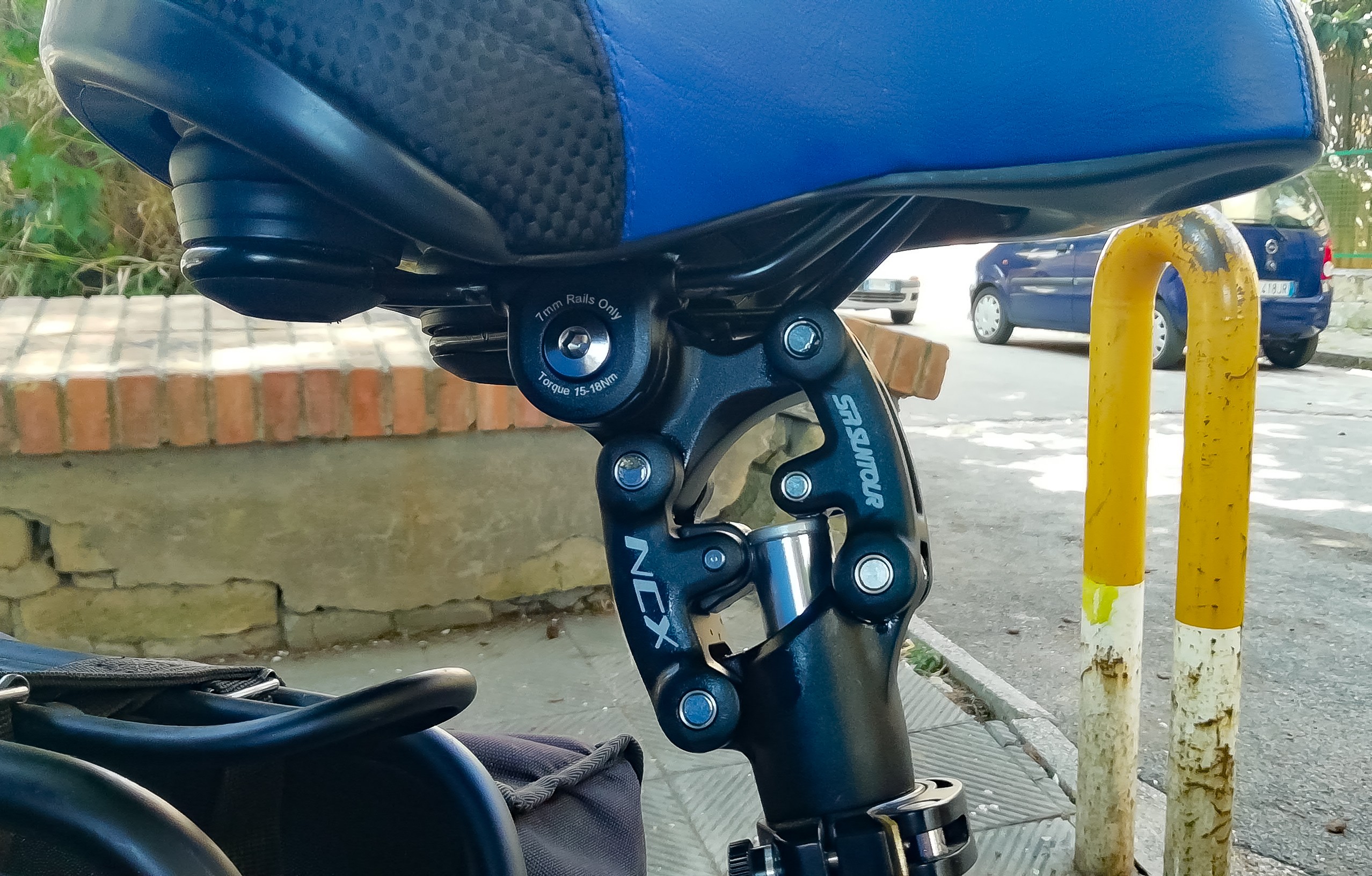

Arrivato e montato. Ho stretto il precarico al massimo, 5 giri di brugola e poi ho allentato di 2.
Va benissimo per il mio peso, non arriva mai a fine corsa.
Strana la sensazione iniziale, sembra che la bici si allunga! Ma mi ci sono subito abituato

Come avviene la regolazione della inclinazione sella? Tramite vite apposita?
Sergiom1961
1523 Messaggi
Inserito il - 11/07/2018 : 20:24:29  Mostra Profilo Invia a Sergiom1961 un Messaggio Privato  Rispondi Quotando
Le stesse brugole che serrano la sella, quando non strette regolano l'inclinazione a piccoli scatti.

Rispetto al Promax di serie, è un altro pianeta!

Per quanto riguarda il suntour, ho alleggerito di un altro giro il precarico e va ancora meglio.
55 euro ben spesi ma su Amazon il 27,2 a 55 euro è esaurito... e chissà se tornerà.
