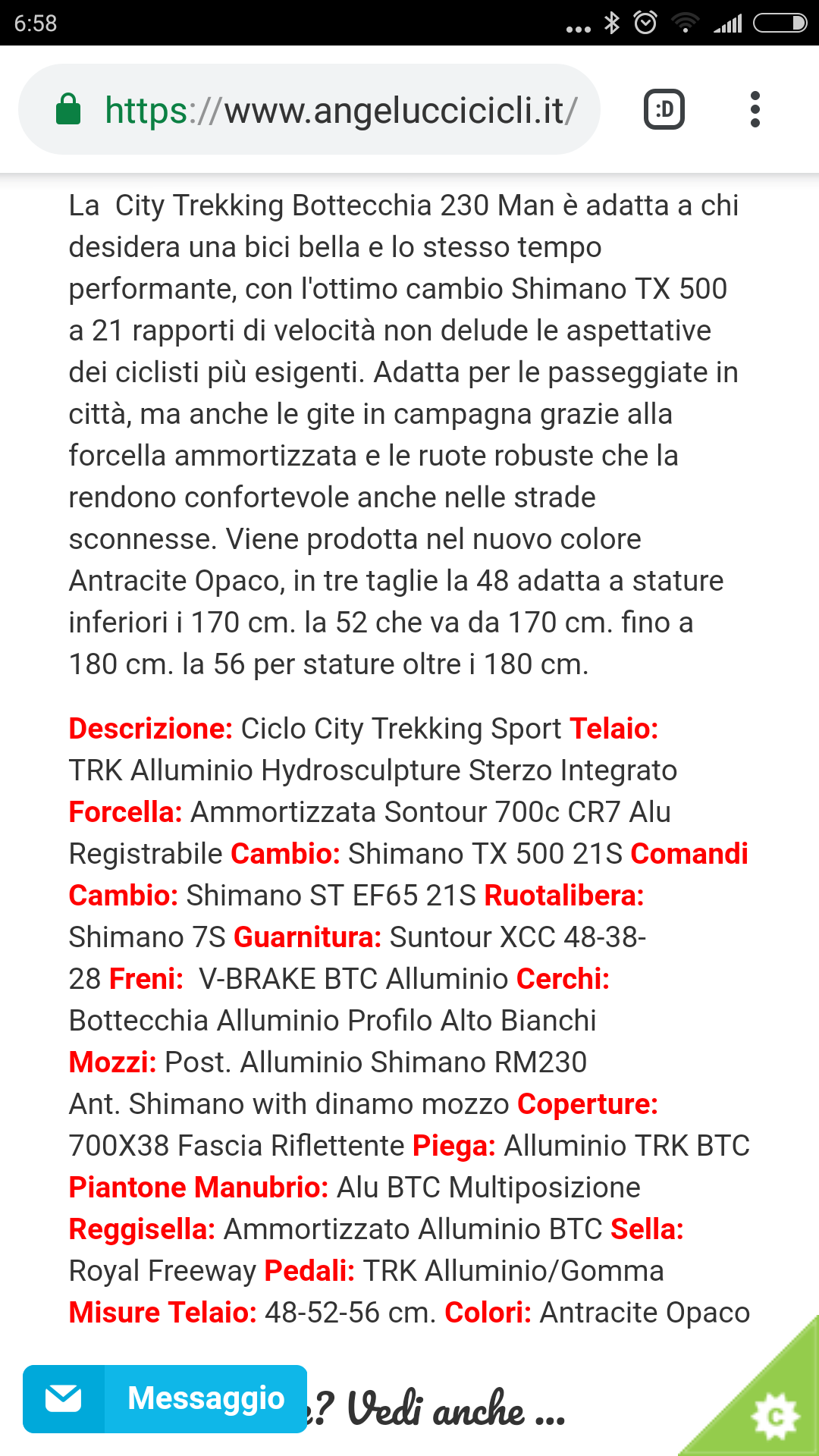

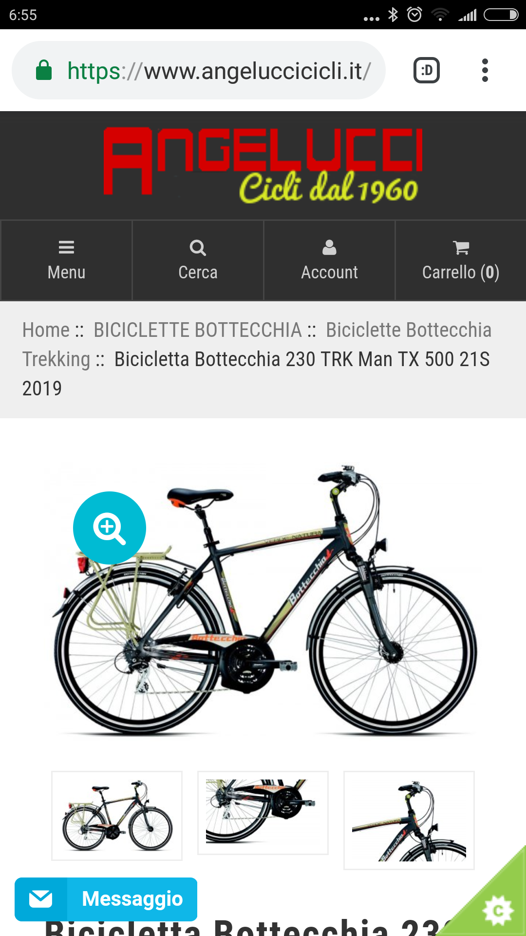

Potrei montare il tutto su questa che ne la danno nuova a 350 euro
