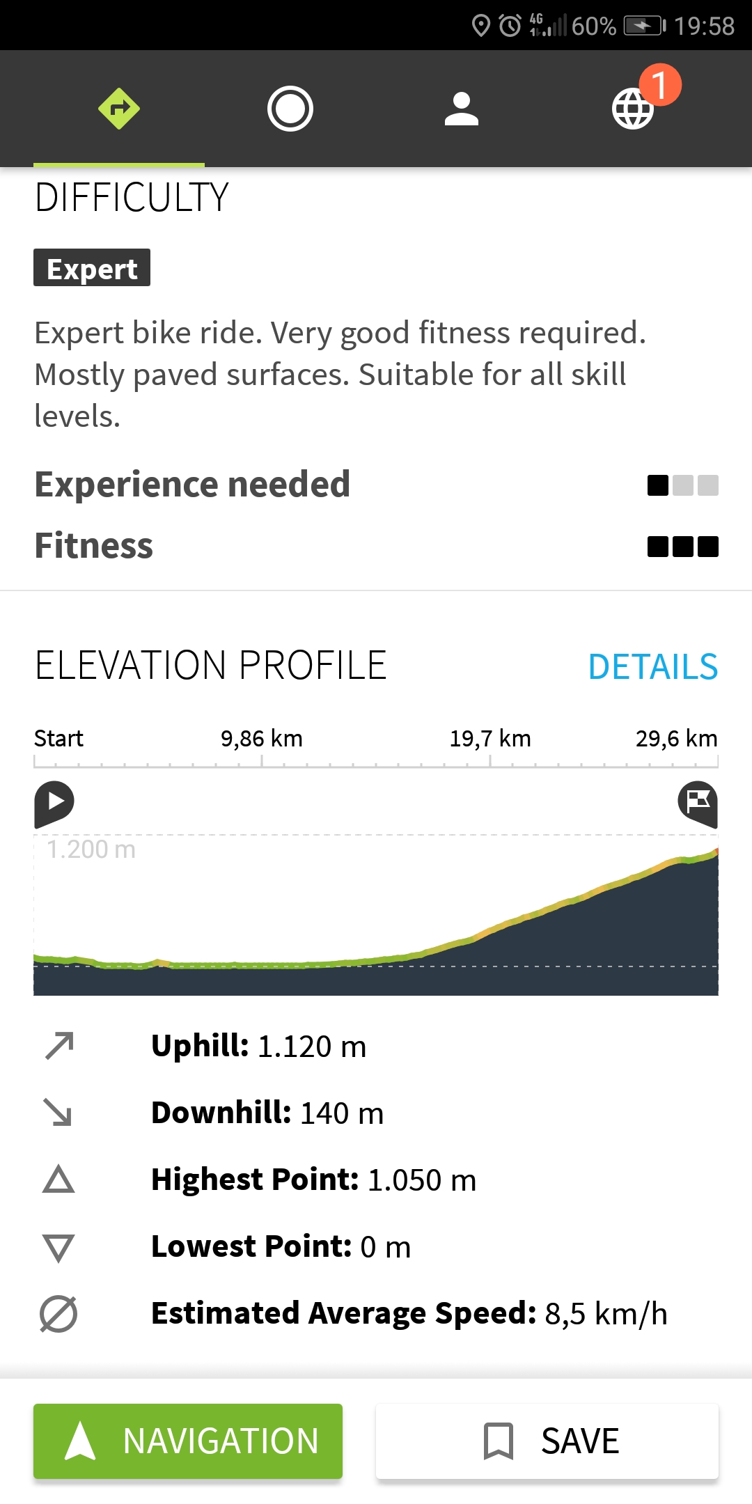

Non dimenticare che ha il doppio dei Wh della bici con la quale sei andato tu. Immagine:
320,12 KB |
Modificato da - Sergiom1961 in data 29/08/2018 20:13:00 |
nn63
92 Messaggi |
Inserito il - 07/09/2018 : 18:57:46
Agggiornamento finale. Reso completato con successo (rimborso completo, non mi hanno fatto pagare per il percorso extra rispetto ai 10 Km ufficialmente ammessi come prova): mail di ricezione di Leon Cycle il 3 settembre, poche ore dopo mail di Amazon con l'avviso di rimborso, che oggi e` diventato visibile sulla carta di credito. Notare che avevo conservato scrupolosamente tutti gli imballi originali senza tagliarli (anche le tre fascette di plastica esterne all'enorme pacco) riutilizzandoli per re-imballare tutto come era. Dunque chi volesse provare per capire se una NCM fa per lui ha modo di farlo senza problemi se rispetta ovvie precauzioni. I miei sentiti e pubblici ringraziamenti a Leon Cycle, consiglio certamente i loro prodotti ai guidatori di ciclomotori che volessero depatentinizzarsi.
Mi erano state chieste foto dei paesaggi, sono riuscito a recuperarne una fatta da una turista pedonale incontrata in cima; la allego in fondo.
Sui centrali avevo gia` detto qualcosa, aggiungo che ne avevo provato brevemente uno il giorno prima di ordinare la Milano+ e se un giorno ne avro` modo ripetero` lo stesso percorso con un centrale e riferiro` in altra sezione del forum. Certamente seguo (ma senza troppe ilusioni) i threads sulle bipe motorizzate AM80 o simili.
Infine riporto le ultime mail che avevo scambiato con Leon Cycle prima di rendere la Milano+: non ho la competenza per commentare oltre all'ovvio fatto che (a alcune domande non hanno risposto e) gli inesperti come me potrebbero trovare interessante che le motivazioni addotte dai produttori per l'inadeguatezza della Milano+ ai miei scopi sono (ad occhi inesperti come i miei) totalmente diverse dalle motivazioni date da voi.
>> Importante in salita è non lasciare lavorare il motore da solo, >> cioè pedalare lentamente e che sia il motore chi spinge >> tutto il peso della bici e il ciclista. Dal momento che quanto suggerite non e` precisamente misurabile, vi chiedo se quanto ho fatto nel mio primo giro di prova e` corretto:
modo eco (minimo)
assistenza 1 (minima)
pedalare in modo che le barrette di assorbimento degli Ampere siano sempre (tranne brevi attimi) al massimo 4 (sulle sei barrette disponibili sul display)
La velocita` era quasi sempre sopra i 9 Km/h tranne nei punti piu` pendenti in cui in alcuni momenti scendeva ai 7.x. (Chiedo conferma che anche a 7 Km/h il motore non ha problemi: ho vito che alcuni dicono che sotto i 9 Km/h i motori hub hanno problemi).
In un tratto dal fondo non perfetto la velocita` e` scesa a 6 Km/h e ho proseguito a piedi con camminata assistita fino al termine del tratto sconnesso (ma molto meno pendente dei tratti precedentemente superati senza problemi).
Quanto consuma la camminata assistita?
Infine, non mi pare normale che in un percorso di 16 Km di lunghezza e dislivello di 1300 o 1400 m al massimo la batteria sia scesa da carica completa (luce verde del caricatore) a due sole tacche che divaentavano immediatamente una sola tacca avviando la camminata assistita.
Puo` essere che la batteria non ha il rendimento che dovrebbe avere in quanto nuova e con un minimo di rodaggio migliori?
[RISPOSTA]
Il percorso da Lei definito con un dislivello di 1300/1400 m è da considerare un percorso estremo. Nei nostri ulteriori e-mails abbiamo spiegato che la nostra bici ha una coppia di 55Nm e che la bici per brevi tratti con una elevata inclinazione può andare bene. Ma la situazione da Lei descritta bisognerebbe una bici con una coppia da 90Nm.
Il motore sia con modo eco e con assistenza bassa ha lavorato per 16 km consumando molta batteria, è normale. La batteria bisogna caricarsi completamente durante 10 ore.
La chiediamo di fare una carica completa e se ha la possibilità fare un percorso senza dislivelli così elevati dove il motore lavori un modo più normale. Notare i chilometri.
[MiaReplica]
dei 16 Km solo due tratti di 1 Km ciascuno avevano pendenze attorno al 20% il resto era attorno al 10%
ho caricato la batteria gia` tre volte, fino a quando si accende la luce verde come da manuale.
purtroppo al momento dove sono non ho possibilita` di fare percorsi a dislivelli veramente bassi.
[[leggermente falso, avrei potuto ma in zone troppo frequentate per fidarmi a farlo]]
A regime a me serve una bici che possa fare un percorso di circa 60 Km con un dislivello di circa 1000 m (e pendenze nel tratto in salita attorno al 10%, con poche punte superiori e comunque sotto il 15%), oppure 75 Km con un dislivello circa la meta` (e salita piu` breve e mai oltre il 10%, tranne una ventina di metri di una rampa forse al 15%).
La Milano + e` adatta? Se non lo e`, quanto mi costa fare il reso?
[Conclusione]
Il reso è totalmente gratuito. Nonostante il giro di prova è fino 10km. Ogni chilometro in più viene detratto del rimborso, ca.1.-? per chilometro di più. Deve aprire in Amazon una richiesta di reso.
La Sua bici è NCM Milano Plus ha la maggiore capacità di batteria con 16Ah e 768Wh. Anche sul mercato di e-Bikes questi valori sono abbastanza elevati. Nonostante per le Sue esigenze dovrà cercare un altro marchio di biciclette elettriche. La consiglio di cercare una coppia motore superiore a 80Nm e una batterie con una capacità uguale o superiore alla nostra.
Attendiamo al Sua richeista di reso per informare del processo.
[[Il reso e` semplicissimo: reimballare tutto come era, cliccare su restituisci articolo in Amazon; non serve compilare niente]]
173,51 KB
[Ho provato due volte con allega file, ma poi sul forum il link all'immagine non funziona. Suggerimenti?]
Modificato da - nn63 in data 07/09/2018 19:06:29 |
