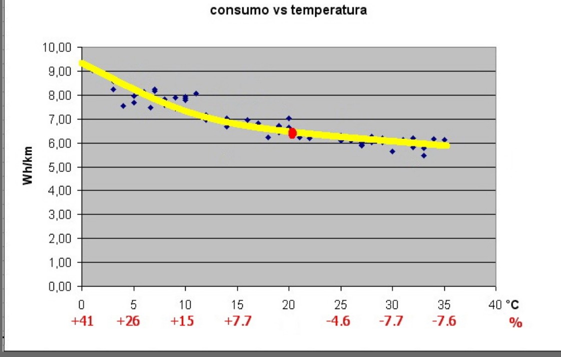

Con 3 gradi dopo quanti km ti si spegne la prima tacca della batteria?
Secondo la tabella di @Pixbuster dovrebbe consumare il 30% in più rispetto a 20 gradi. A me a 20 si spegne dopo 20km, adesso che a Napoli siamo sui 10 si spegne dopo 16\17 km.
La tabella mi sembra abbastanza veritiera!

Sergiom2 ha scritto:
[quote]chicc0zz0 ha scritto:
lasciata a 2, ma va già benone così, per il mio percorso (se penso che prima nei punti più impegnativi salivo a 16 spingendo bene sui pedali, ora sono a 21 senza quasi spingere )
se dovessi fare salite più impegnative magari l'aumento
9km fatti a 3-4 gradi e altrettanti a 11
la prima tacca si è spenta dopo circa 13km, di cui però 5km di salita
la batteria la tengo in garage dove non si scende di norma mai sotto i 12

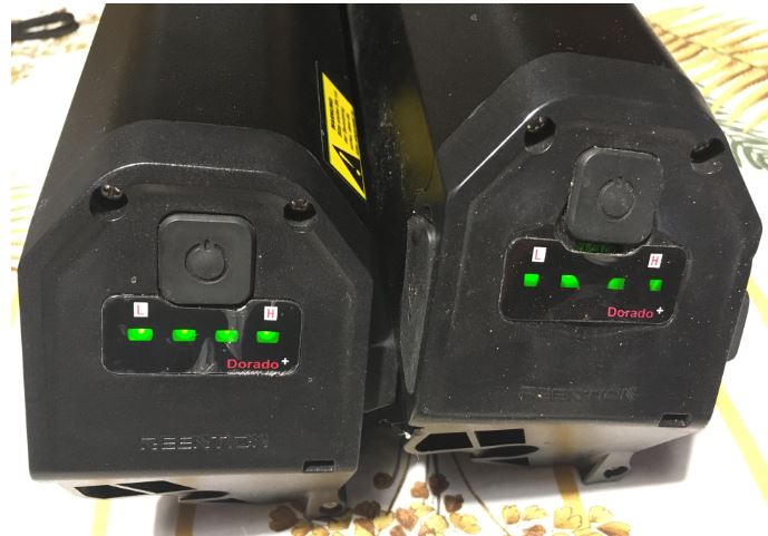

Ma la batteria va sempre spenta a mano? L'ho portata in ufficio e dopo un'ora mi sono accorto che i led verdi erano ancora accesi...
Sergiom2
3797 Messaggi
Inserito il - 12/12/2019 : 12:29:07  Mostra Profilo  Rispondi Quotando
I led verdi indicano lo stato di carica ma devono accendersi solo quando premi il pulsante. Altrimenti devono essere spenti.
SuperDuo
63 Messaggi
Inserito il - 12/12/2019 : 13:26:02  Mostra Profilo  Rispondi Quotando
Nella mia Plus rimangono sempre accesi... Si spengono solo s etengo premuto il pulsante per quanche secondo (e la batteria si spegne, non fornendo più corrente nemmeno al motore)
Sergiom2
3797 Messaggi
Inserito il - 12/12/2019 : 14:00:43  Mostra Profilo  Rispondi Quotando
Ok, così è meglio! La normale rimane sempre in tensione.

E' quella di destra, si nota anche che la forma delle finestrelle dei led è diversa, le 2 batterie non sono proprio identiche.
L'altra sarà impermeabile ? Boh!
53,11 KB

Ma i led sono sempre accesi?
A me si accendono solo tenendo premuto il pulsantino.
Dato che qui piove sempre da più di un mese, ho messo del nastro da imballaggio trasparente sulle lucine e sui pulsantini del display.
No, non sono sempre accesi, restano accesi in carica però e a fine carica bisogna ricordarsi di spegnerli .

3797 Messaggi
Inserito il - 13/12/2019 : 18:53:23  Mostra Profilo  Rispondi Quotando
Sulla mia sono spenti anche in carica. Bisogna tenere premuto il pulsante per farli accendere e poi di spengono appena si rilascia
... Apparterranno a lotti diversi, Bho!
