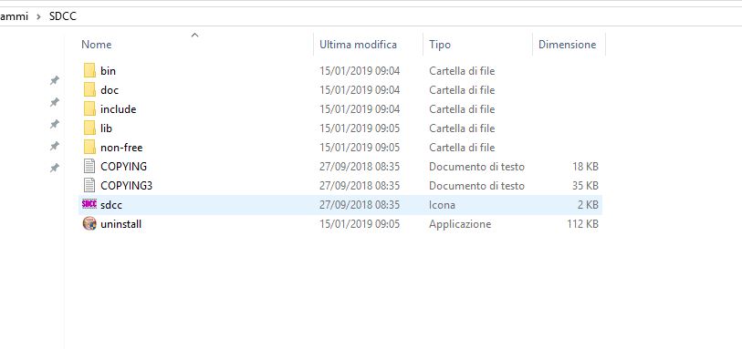

Per l'installazione del configuratore java sto perdendo le speranze
Elenco quello che ho fatto su macchine Win. 7 32 e 64 bit:
Installato java
Installato STVP ver 3.2.7 e driver per win. 7 in C: (ma anche in Programmi ... con relativa modifica degli spazi e dei :: quando necessario)
installato SDCC ver 3.8.0 in C: (ma anche in programmi ... ed anche la vers. 3.6.0)
Faccio partire il Configurator beta_v01.13 e quando clicco su Compile parte la schermata di dos lavora,finquando si blocca sempre con l'errore
In file included frommotor.c:16:
ebike_app.h:14:27: fatal error: common/common.h: No such file ordirectory
compilation terminatded.
make: *** motor.rel) Error1
ma comunque ma mi crea il file ini se spunto la casella.
Quando clicco su Programm parte la schermata di dos lavora e ovviamente si blocca :
loading file main.ihx in program memory image in computer
(API) error : no such file or directory.
Se sbagliavo l'indirizzamento il Program avrebbe dato (verificato) altri errori ..., il file common.h, nella directory SRC\common c'è (a proposito Marcoq quello che hai postato non è scaricabile, ma si apre ed ho visto che è uguale al mio).
Smanettando per cercare di risolvero e leggendo il file Configurator compile mi è sorto un dubbio, probabilmente senza senso:
@echo offPATH = %PATH%;C:\SDCC\usr\local\bin --- nonè per caso che SDCC cerca qualcosa nella directory usr? perchè il mio SDCC all'interno non ha nessuna directory usr
non so piu' cosa fare davvero

microchip
176 Messaggi
Inserito il - 11/01/2019 : 20:58:27  Mostra Profilo Invia a microchip un Messaggio Privato  Rispondi Quotando
Ho appena provato su un altro win7 32bit e 10 64bit installato sdcc e lanciato il programma il compile va correttamente. Tutte e tre le macchine hanno versioni diverse di java. Boh sembra quasi che abbia scaricato male il programma di marco perché non c'è nulla di che.
domanda stupida quando hai installato sdcc hai confermato alla fine di aggiungere il path.
Roberto
Modificato da - microchip in data 11/01/2019 21:14:59
zappan
670 Messaggi
Inserito il - 11/01/2019 : 23:04:58  Mostra Profilo Invia a zappan un Messaggio Privato  Rispondi Quotando
Grazie delle verifiche Microchip si ho confermato ... boo

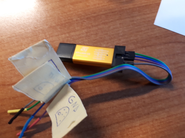

programmatore arrivato.
171,52 KB
Marco, se vuoi conduciamo con la soluzione migliore per te. Pensavo di procedere con l'ultima versione 1.3 senza fare nessuna modifica.
Dimmi se ti va bene o se vuoi che proceda diversamente.
Roberto

Su tre installazioni tutte differenti. su win 10 ho installato l'ultima versione di java e basta (ver 8.191), su quelle con win 7 ho installato l'ultima versione lasciando anche le vecchie versioni. Sdcc installato in default poi disinstallato e reinstallato in c, stvp in default. Niente di particolare a essere onesti.
Prima ho installato java ed ho verificato che il programma di marco funzionasse (ti dice ovviamente errore sdcc ecc ecc) installato poi sdcc e tutto ok. Stvp l'ho installato alla fine questa la sequenza che ho utilizzato ma questo programma dovrebbe servire solo in fase finale non certo per l'errore che ti dava già in fase di compile
Roberto

zappan ha scritto:
Microchip grazie della risposta ma che SDCC stai usando?, spero che qualcun'altro che lo abbia installato mi possa confermare che funziona e mi dia riscontri sulle configurazioni
Sdcc 3.8.0 scaricato direttamente da opensource
https://sourceforge.net/projects/sdcc/#
Andrea per le configurazioni ancora non so aiutarti ma per il stvp e il percorso del program bat da modificare
Roberto

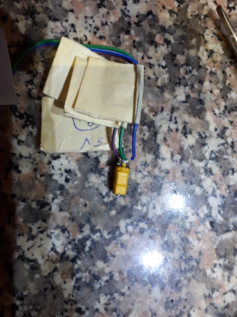

Inserito il - 14/01/2019 : 22:20:19  Mostra Profilo Invia a microchip un Messaggio Privato  Rispondi Quotando
Stasera ho provato a inserire i connettori isolati ma proprio non ce la si fa. Ho fatto allora il connettore. Domani pomeriggio mi dedico a flashare.
230,56 KB
Roberto

Comunque non mi continua a funzionare, quindi chiedo ufficialamente a MarcoQ se è interessato allo sviluppo del suo SW, di voler rilasciare una nuova versione del suo configuratore con righe di comando .bat funzionanti su vari sistemi operativi Windows, perchè su 5 utenti che lo stanno provando ufficialmente:
Tutti hanno avuto problemi di'installazione;
Due sono riusciti ad installarlo con modifiche di tipo diverso sui file interni.bat;
Se è un Programma che lo devono utilizzare solo gli esperti di informatica mi arrendo ...
Giusto per scrupolo ho installato ora su un pc win 10 sdcc. nemmeno il mio ha la cartella usr ma quando faccio compile arriva fino alla fine senza problema.
35,53 KB
Sarei curioso, bisognerebbe però fare una sessione in teamviewer
Roberto
Modificato da - microchip in data 15/01/2019 09:15:08
