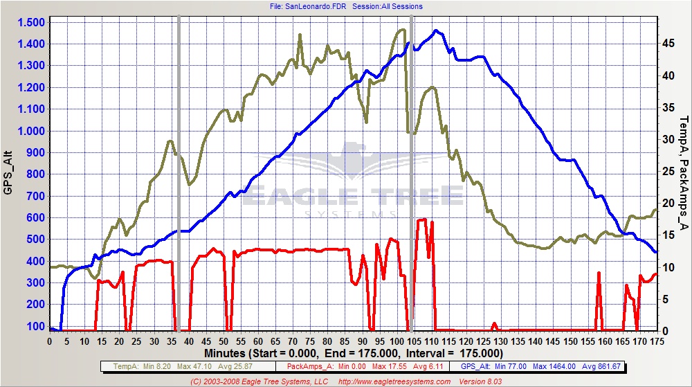

Lupo elettrico Inserito il - 29/11/2009 : 17:15:22
In una mattina gelida, di notte qui la temperatura è scesa sotto lo zero, ho provato il Cyclone 250 Watt alimentato a 36 V. In breve:
1) La rumorosità mi sembra sempre la stessa rispetto ai 24 V
2) Ovviamente è aumentata la potenza, 36 V e 18 A Max fanno una potenza superiore ai 600 watt, il Cylonino sembra reggere bene, ma come si diceva il motore è lo stesso di quello a 360 Watt, che supera di gran lunga i 600 Watt di picco
3) Al culmine della salita la temperatura del motore è salita a 47.10 gradi. Oltre non sono andato perché proprio a quel punto mi si è esaurita la batteria da 16 A e 36 V. Non so dire a che temperatura si sarebbe verificato il blocco termico, mi ripropongo di verificarlo in un futuro esperimento suicida
4) Il consumo è stato molto forte, con la batteria menzionata sopra, ho potuto fare 24 km (ultimi 3 di sterrato a forte pendenza) e poco più di 1000 metri di dislivello. Certo sono andato su molto allegro e facendo poco o niente fatica (in certi tratti facevo finta di pedalare).
Allego il grafico che mette in rapporto l'altimetria con gli A e con la temperatura del motore, in azzurro l'altimetria, in marrone la temperatura e in rosso gli A.
Grafico:
335,06 KB

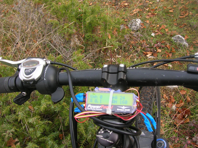

Per gli amatori del Cyclone allego anche qualche foto.
198,85 KB
199,49 KB
152,89 KB
Data logger Eagle Tree:
238,22 KB

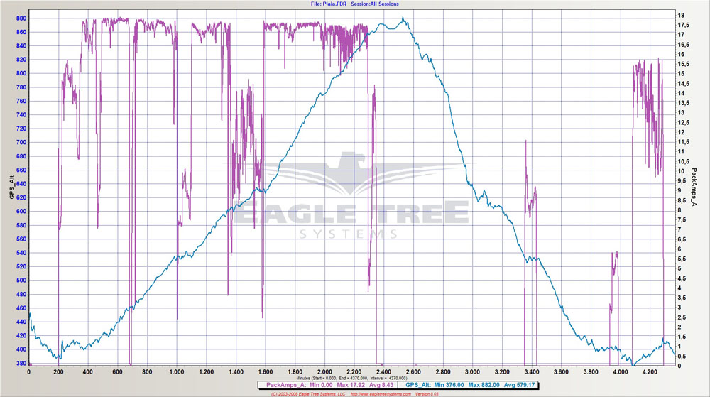

Aggiornamento sulle mie prove con il cyclone:
Ho montato il V3 eLogger della Eagle tree con un sensore per misurare la temperatura del motore e un sensore GPS per memorizzare i dati dei percorsi. Inoltre sto provando un motore da 250 Watt, le dimensioni sono le stesse di quello da 360 W e quindi ho sostituito solo il motore sulle solita bici. Dalle prove fatte mi sembra di aver capito che i motori da 200 watt fino a 360 watt sono perfettamente identici: stesse dimensioni e peso, stesso riduttore e stesso controller, con l'unica differenza che è stato implementato un limitatore di corrente sui motori più piccoli. Il mio 360 watt ha picchi di assorbimento che arrivano ad un valore prossimo ai 36 A, il più piccolo 250 W non supera mai i 18 A. Non so se la considerazione sia anche estendibile per il 500 W, che dovrebbe avere le stesse dimensioni dei più piccoli, ma che è dato per un peso leggermente superiore (qualche etto per la verità). Qui sotto riporto il grafico ottenuto da un mio solito percorso, che mette in rapporto l'altimetria del percorso con la corrente assorbita, come si può osservare il 250 W , anche tirato a tutto gas, non va oltre i 18 A.
Altimetria e corrente:

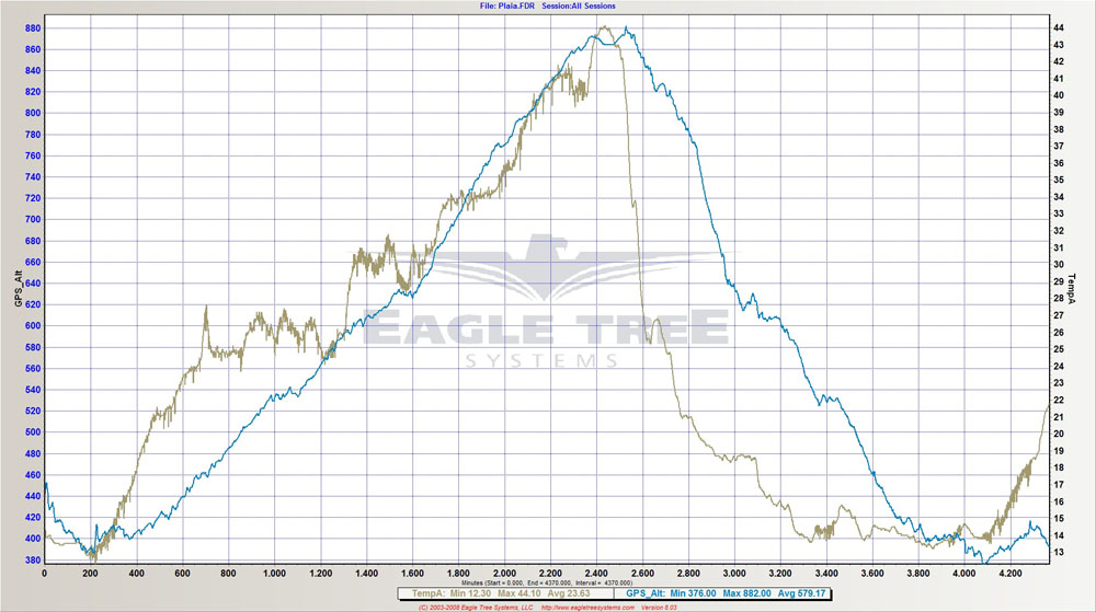

Altro grafico con la stessa altimetria, questa volta, però, in rapporto alla temperatura del motore, come si vede sul culmine della salita (sterrata e con pendenza molto sostenuta) siamo arrivati a 44 gradi.
Altimetria e temperatura:
141,28 KB
Al ritorno dal giro ha iniziato a piovere a dirotto e ho preso un mare d'acqua, ma il Cyclone e anche il data recorder hanno resistito bene. Domani le previsioni sono buone e penso di fare un bel giro in fuoristrada, anch'io, come job, vorrei provare il Cyclonino 250 W a 36 V. Speriamo di non bruciare tutto (conto molto sul fatto di avere i 18 A come limite fisico e di monitorare la temperatura del motore con il data logger).

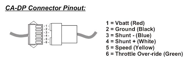

Grazie, un vero peccato che ci siano da fare tutte quelle modifiche. La funzione di limitare la corrente è la cosa più utile dell'Analyst.
Io intanto ho trovato alla fine del manuale la spiegazione dei 6 cavi che ha il mio:
19,78 KB

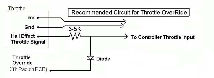

Lupo elettrico Inserito il - 03/11/2009 : 08:42:42
Job,
non sono un esperto, ma provo a dare una mia risposta:
1) Penso che lo puoi adattare, però devi conoscere le funzioni dei singoli cavi del connettore del Direct-Plug. Probabilmente sono sei fili, due vanno alla batteria, due vanno al controller e due sono da collegare all'acceleratore. Però ti dovresti procurare uno schema di collegamento, io uso la versione universale (stand alone), però solo con le funzioni basilari, per utilizzare le funzioni avanzate di limitazione della velocità, della corrente e della tensione dovrei fare un collegamento aggiuntivo sull'acceleratore che però non ho capito bene come implementare. Ho cercato in rete ma non c'è molta documentazione a riguardo, al link del manuale dell'Analyst ( http://www.ebikes.ca/drainbrain.shtml) c'è questo schema:
44,96 KB
e sembra che sia necessario accedere al circuito stampato dell'Analyst e fare un collegamento con una pista usando anche un diodo e ponendo una resistenza sul filo dell'acceleratore che conduce il segnale dell'effetto di Hall. Se qualche esperto di elettronica riesce a fare un po' di chiarezza fa cosa molto gradita.
2) Sul sito fa la raccomandazione di rito di non usare tensioni superiori a 36 V, non saprei cosa rispondere, limitando gli ampere hai un consumo in watt comunque ridotto, però bisognerebbe vedere come è fatto il controller e se i componenti tollerano tensioni maggiori dei 30 V.

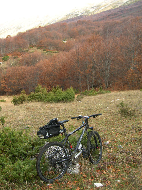

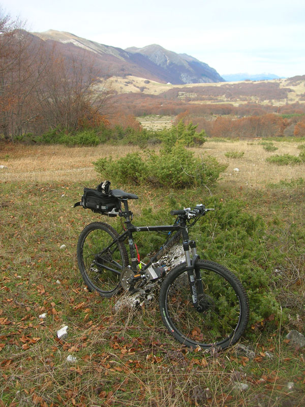

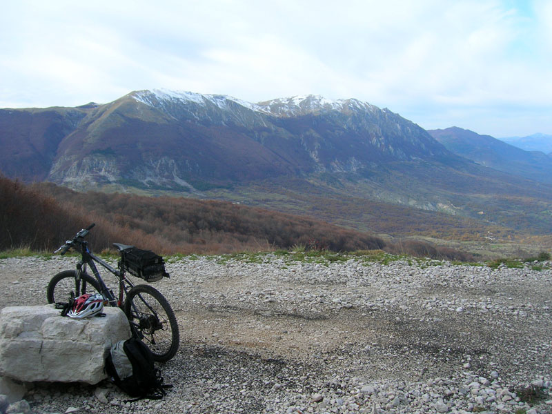

Splendida domenica di tempo bellissimo e di nuovo il Cyclone al lavoro. Questa volta la meta è il rifugio di Ugni, nel Parco Nazionale della Maiella. Una delle più belle escursioni in MTB dell'Abruzzo, si parte da 700 m e su strada forestale chiusa al traffico, si sale a 2100 m del rifugio di Ugni in splendida posizione panoramica. Sono 1400 m di dislivello su 14 km di lunghezza, quindi 28 km totali (14 di salita e altrettanti di discesa,). Pendenza media del 10 % su un fondo sterrato generalmente buono, unico problema, nel lungo tratto nel bosco di faggi, lo spesso tappeto di foglie che nascondeva i sassi. Il Cyclone è salito come se nulla fosse, fatica prossima a zero. Non è mai andato in protezione termica, complice anche la temperatura che all'ombra era prossima allo zero, ed ha consumato 18.5 A. Data la bellissima giornata e il luogo molto panoramico ho fatto qualche foto che inserisco.
JamesTKirk74 ha scritto:
Ma sono 'solo' 360W?
Sono solo 360 Watt, ma per me forse sono anche troppi, penso che si andrebbe bene anche con un 250 watt. Con il 360 watt sento che c'è un surplus di potenza inutilizzato. Però sono solo impressioni, bisognerebbe provarlo il 250 watt.
Dssti ha scritto:
Il problema della scarsa modulabilità forse è legato all' acceleratore a pollice perchè con i miei 500W ed il twist throttle riesco a regolare velocità anche bassissime.
Allora vorrà dire che proverò il twist. In realtà la potenza si riesce a modulare, ma bisogna agire con attenzione con spostamenti piccolissimi dell'acceleratore. Se sbadatamente si spinge un filo di più si passa da un consumo di 10 A a 25 A in una frazione di secondo.

Molti km sono su un tappeto di foglie di faggi:
240,19 KB
Faceva tanto freddo, che dalla roccia spuntano i ghiaccioli:
208,96 KB

Sullo sfondo la cima più alta della Maiella: M. Amaro (2782 m):
221,82 KB

Lupo elettrico Inserito il - 31/10/2009 : 17:48:34
Nuova prova con il Cyclone. Questa volta ho voluto sottoporre il motore ad un test veramente duro. Le montagne della Maiella son piene di testimonianze di un'antica spiritualità: gli eremi dove gli eremiti si ritiravano in solitudine nella meditazione. In genere sono posti molto isolati, quasi sempre in splendida posizione panoramica. La meta di oggi è stata l'eremo di San Pietro, alias Celestino V il papa del gran rifiuto.
Per arrivarci si deve percorrere una strada sterrata che da 300 metri di altitudine porta fino a 1379. Con una bici muscolare non mi sarei mai azzardato a provarci, nemmeno a 20 anni e con un allenamento pari a quello di Armstrong. La grande difficoltà sta nei primi 4 km, che portano da 350 m a 1000 m. Sono 4 km con pendenza media del 16%, con brevi tratti parecchio superiori al 20% su fondo alle volte molto sconnesso e sassoso. Il Cyclone si è comportato splendidamente, son salito senza problemi, nemmeno sfruttando tutta la potenza del motore, ma sempre tenendo il manettino tra il 70% e l'80%. Ribadisco di nuovo, che con questo kit si può salire su qualunque pendenza, il limite è dato solo da strade troppo dissestate. Nel mio caso in due brevi tratti, ho dovuto accompagnare a mano la bici per troppi sassi, comunque in questa situazione basta dare un filo di gas e la bici sale da sola. Il consumo è stato di 15 A, per un chilometraggio di 15 km (7 di asfalto e 8 di sterrato).
Ho rilevato solo due inconvenienti:
A) Alla fine del tratto durissimo di 4 Km, mancavano 50 metri alla fine, si è bloccato il motore, è andato in protezione termica. Scottava talmente tanto che non ci si poteva tenere la mano sopra. Ho aspettato 10 minuti ed è ripartito. Ho le alette di raffreddamento, ma non le ho ancora montate, forse possono essere di aiuto, le dovrò montare. Oggi la temperatura esterna era di pochi gradi sopra lo zero, ma d'estate la cosa potrebbe essere più complicata. Anche se penso che non ripeterò un percorso così duro, oggi il Cyclone ha dovuto fare un superlavoro.
B) Inserendo il rapporto più agile (24 x 32), bisogna fare molto attenzione nell'usare l'acceleratore, basta aumentare un po' il gas, che la bici ha uno scatto, questo alle volte fa slittare la ruota posteriore e si rischia di cadere, sopratutto su un fondo ghiaioso e di sassi. Se l'acceleratore avesse una corsa più lunga si potrebbe modulare meglio il gas, ma il primo 50 % è corsa morta e tutto si risolve nell'ultimo breve tratto.
Allego qualche foto.
Eremo di San Pietro:
196,01 KB
Le montagne del Morrone:
131,32 KB
Alla fine del tratto duro, il Cyclone è in protezione termica:
209,87 KB
Eremo:
144,8 KB
MTB Cyclone:
248,71 KB
