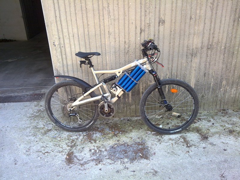

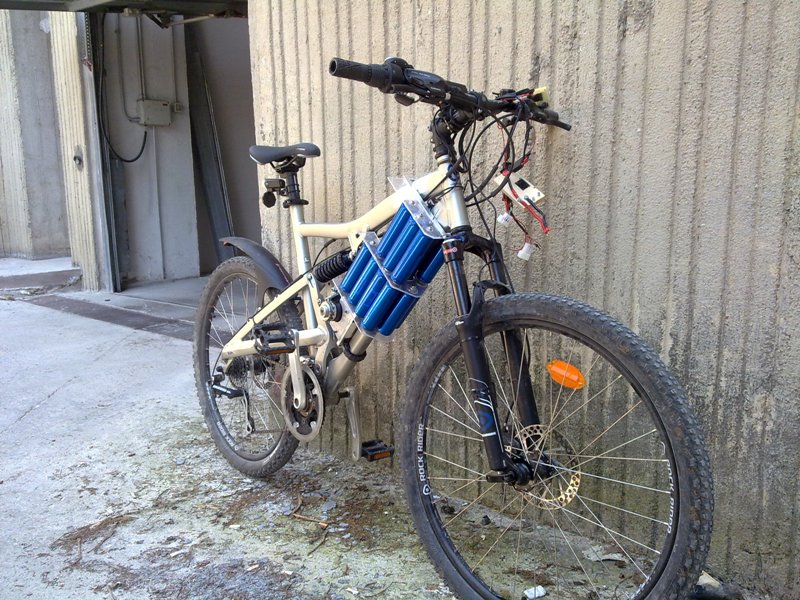

SuperZ83 Inserito il - 17/05/2011 : 19:40:17
Grazie dei complimenti Frank!
Per adesso ho fatto tutta la copertura nera.
Ma mi piacerebbe aggiungere il plexiglass e magari un paio di led bianchi che sparano sulle cellone... dite che è troppo tamarro?
Ecco qui due filmatini della bici quasi completa, compreso il BURNOUT!
https://picasaweb.google.com/SuperZ83/CavalcarocceFinita#
Domani spero che ci sia bello che vado a lavoro con il bolide, dato che voglio fare un po di test consumi su percorso tranquillo dato che Barba mi ha messo una pulce nell'orecchio...
Ora vado a vedermi "game of thrones"!

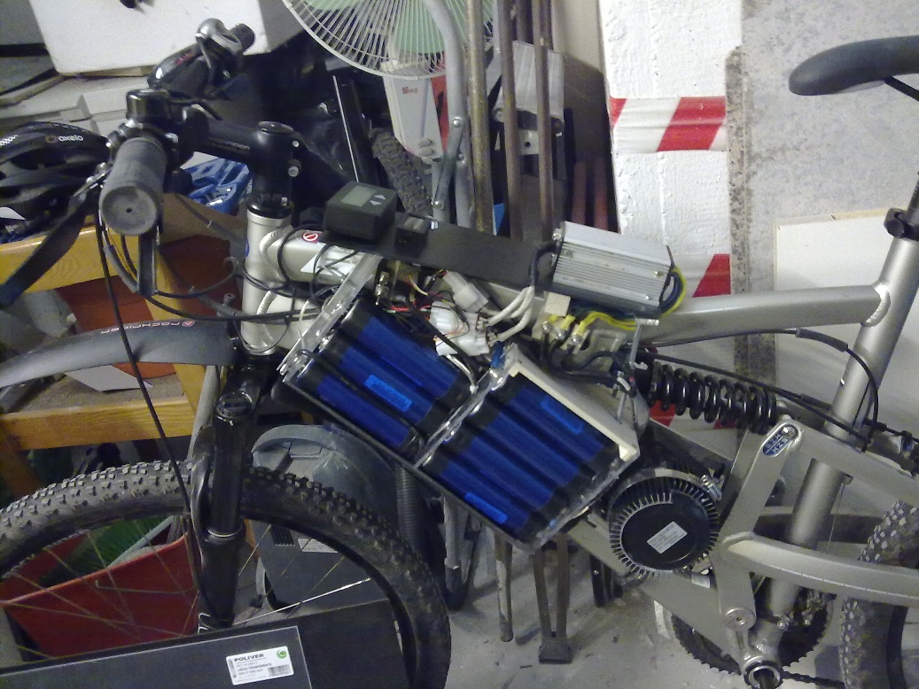

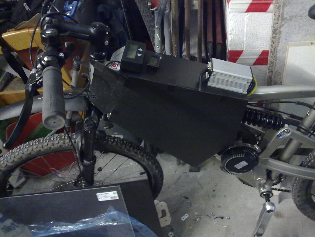

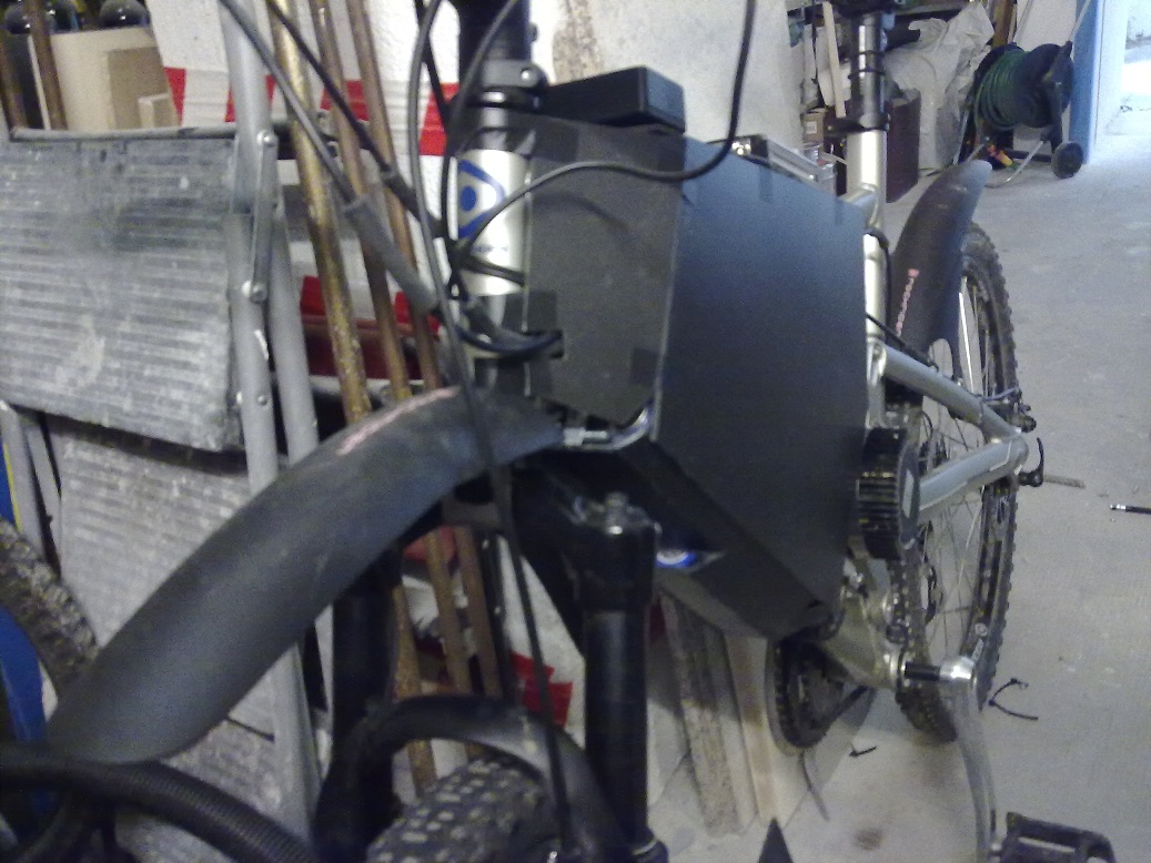

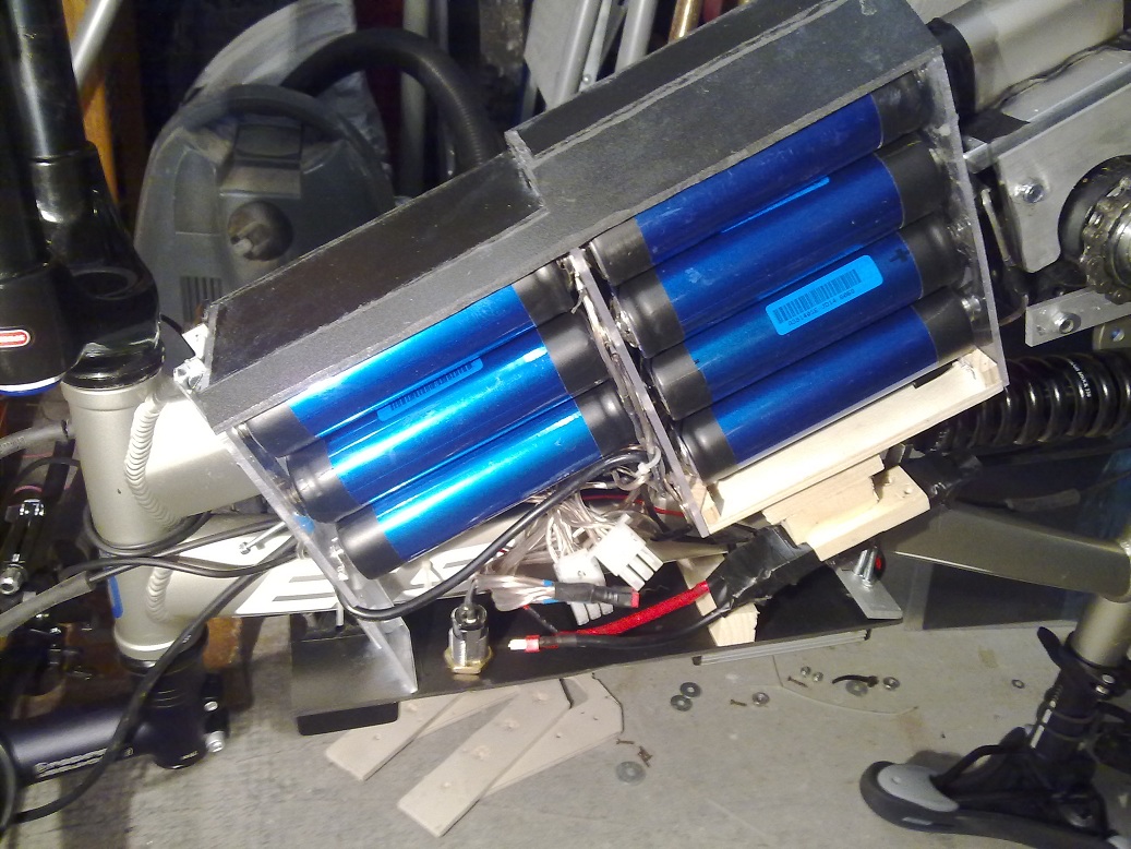

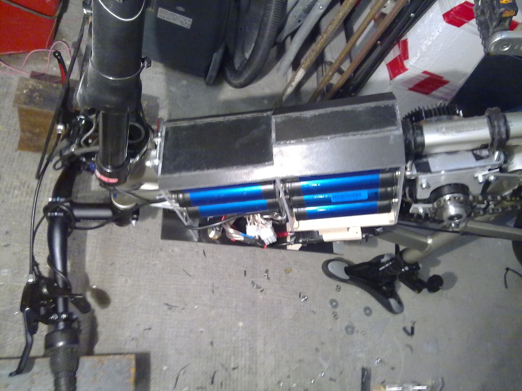

SuperZ83 Inserito il - 14/05/2011 : 20:19:02
Aggiornamenti:
Allora ho concluso la parte elettronica, anche se già ci sarebbero delle aggiunte da fare (PAS in primis e devo ancora fare il fotoaccoppiatore per CA/Kelly >_<). Con Kelly e CA fissati sulla parte superiore, assieme all'interruttore a chiave e al termometro digitale con sonda sulle alette di raffreddamento del Cyclone!
169,84 KB

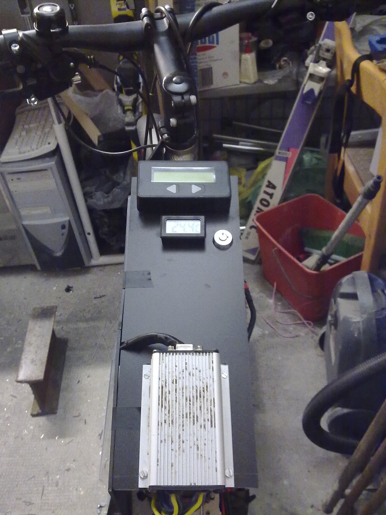

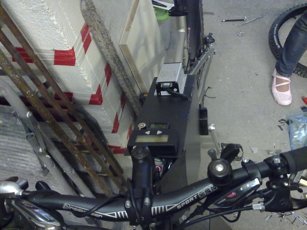

Sotto ho già fatto il rivestimento in plastica nera:
253,53 KB
287,01 KB
E adesso devo passare alle paratie laterali, ma non so se farle tutte nere o se ritagliare dei rettangoli nella plastica nera e fare delle finestre in plexiglas per lasciar intravedere le headway interne... Che dite?
300,71 KB
255,8 KB
250,28 KB
276,3 KB
254,96 KB

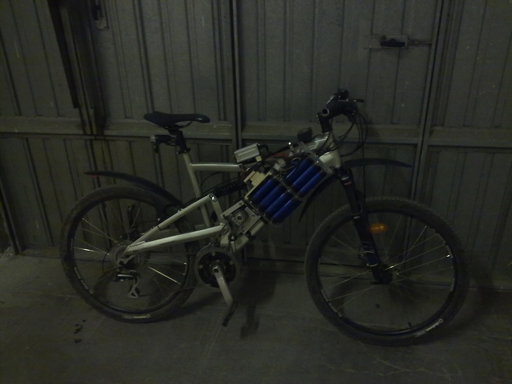

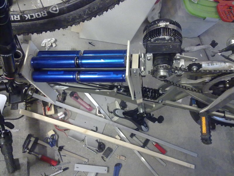

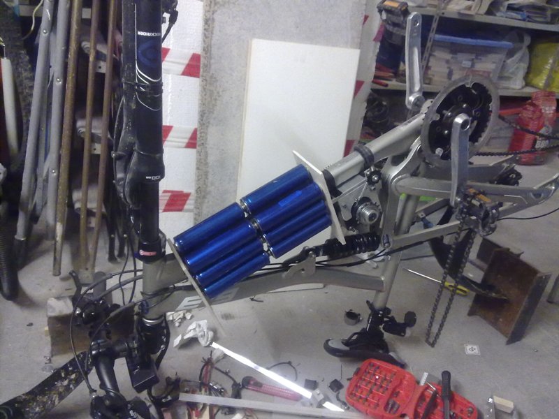

SuperZ83 Inserito il - 11/04/2011 : 17:18:46
Si va avanti pianino dato che adesso ho trovato lavoro (finalmente )
ma si va!
Sono passato al plexiglass dato che dovevo guadagnare qualche millimetro per inserire anche il sostegno centrale, adesso mancano i collegamenti e devo decidere dove mettere la Kelly.
Poi rivestirò tutto con dei pannelli di plastica...
Mi sto autoconvincendo a tenere il motore alto, ma dovrò fare delle prove in strada per la decisione finale!
152,67 KB
168,09 KB

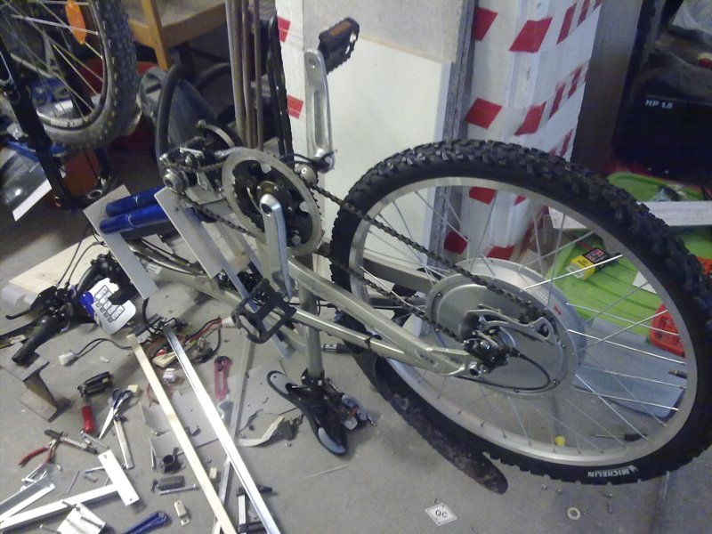

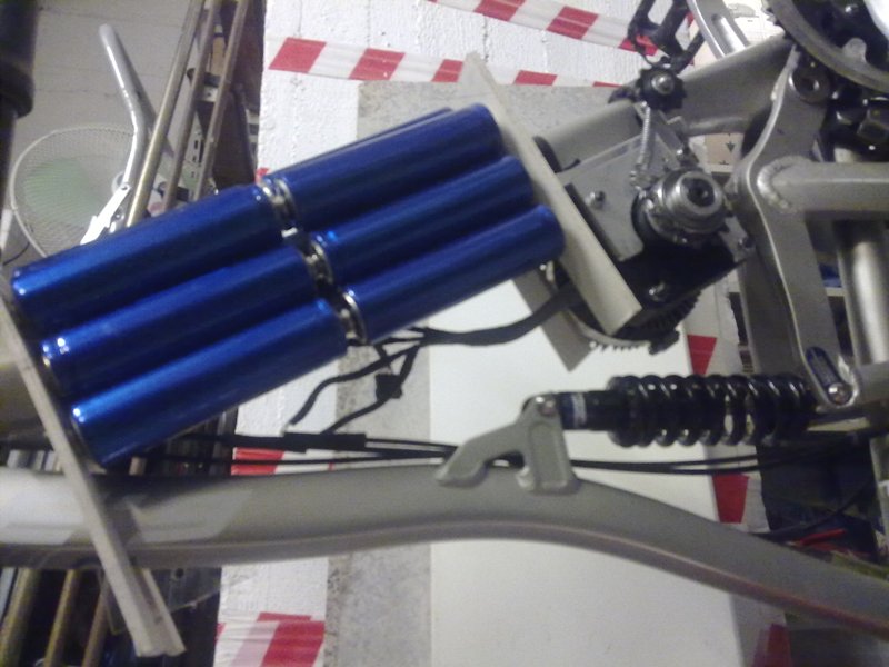

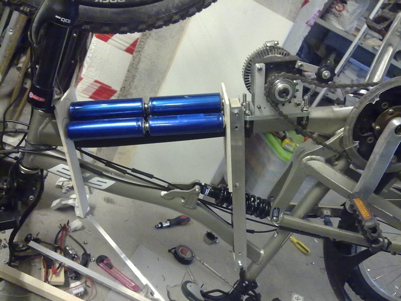

SuperZ83 Inserito il - 07/04/2011 : 10:03:58
Riecchime:
Ho smontato tutto dalla mia bici dopo che per la seconda volta si è rigirato il sostegno del motore fissato al telaio e ho ordinato il custom mounting kit da eclipsebikes.com!
Devo dire che l'impressione è molto buona, dalle mie scarse conoscenze di metallurgia mi sembra di aver capito che il metallo costituente il sostegno non è alluminio come il supporto standard cyclone ma in acciaio. Inoltre sulla parte che si appoggia sul telaio ci sono delle scanalature che permettono la perfetta centratura del supporto, le due catenelle di fissaggio sono comodissime dato che si adattano anche loro perfettamente alla forma del telaio fornendo una sensazione di immobilità.
Come diceva Job il kit è arrivato con il braccetto antitorsione per dare un'ulteriore sicurezza, sul sostegno è già presente il foro filettato per fissare una estremità mentre l'altra va fissata opportunamente ad una parte rigida del telaio che devo ancora trovare! :P
Dovendo smontare tutto per fissare il nuovo sostegno mi è venuta anche la voglia di modificare il posizionamento delle batterie. Vorrei cercare di fissarle attorno al telaio e rivestirle con una plastica nera per dare un tono più formale alla bici, senza tutto quel legno a vista...
Sostegno inferiore1:
110,4 KB
Sostegno inferiore2:
112,3 KB
Facendo ciò mi sono accorto che in questo modo il motore potrebbe anche essere montato all'interno del triangolo, ciò porterebbe un vantaggio dal punto di vista estetico facendo sembrare tutto più compatto ma ridurrebbe l'escursione dell'ammortizzatore posteriore passando dai 100mm attuali a poco meno di 30mm.
Sostegno superiore1:
105,26 KB
Sostegno superiore2:
85,5 KB
Voi cosa fareste? :D

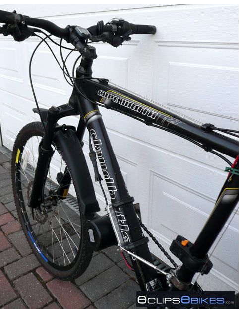

job Inserito il - 23/02/2011 : 12:32:28
Anche il kit di eclipsebikes ha il braccetto antitorsione come si puo' vedere in questa foto:

SuperZ83 Inserito il - 09/12/2010 : 11:46:58
Agg. 7Dicembre2010
Dopo 270Km percorsi si è spezzata per la prima volta la catena che collega il motore alla corona, il brutto è che ero abbastanza lontano da casa e cosi mi sono avviato pedalando normalmente...
ma non mi sono accorto che uno dei due pedali si stava svitando sempre più...
Dopo un paio di kilometri, affrontanto una salita, mentre tutti i miei dolci 80Kg erano sul pedale di destra questo è uscito (portandosi all'altro mondo un buon 1/3 della filettatura della pedivella) e data l'altezza XL del telaio della mia CavalcaRocce sono finito con i gioelli proprio sul tubo centrale...
Che dolori amici.
Cosi che (dolorante) i restanti altri 4km me li sono dovuti fare a spinta... -_-
La catena era stata allungata e accorciata almeno una decina di volte, quindi molto indebolita, certo è che i quasi 8cavalli che adesso con la Kelly il mio cyclone può assorbire non hanno certo risparmiato stress. L'ho sostituita con una nuova, che però ho dovuto riallungare (dopo averla accorciata) di un paio di anelli. Speriamo che non si sia indebolita troppo.
Problemi accoppiata Kelly-C.A.
Come ho detto sopra la Kelly avendo numerose protezioni per sovracorrenti-sovratensioni-collegamentiErrati-configurazioniErrate si ritrova ad avere la parte di logica-accelleratore-freni completamente isolata dalla parte parte di Potenza-Motore. Sul libretto di istruzioni c'è scritto assolutamente di non collegare le due masse (mentre il + è in comune) delle due sezioni.
Questo comporta il non possibile utilizzo del C.A. in "Throttle over Ride function" dato che la sua massa di riferimento è quella di potenza, diversa da quella dell'accelleratore.
Si deve per forza separare i due circuiti con un fotoaccoppiatore e utilizzare le funzioni di limitazioni base del C.A. e non quelle avanzate.

SuperZ83 Inserito il - 03/12/2010 : 16:46:03
Dici Barba?
Un pò mi hai tranquillizzato con queste riflessioni... urgono altri test quindi.
Cmq darò anche una controllata come mi ha suggerito Ima.
Già pensavo che mi si stesse spezzando qualcosa .

imayoda Inserito il - 03/12/2010 : 12:19:13
SuperZ83 ha scritto:
Bene, bene. Teneteci aggiornati ragazzi! :P Cmq se decidete di fare la spesa vi posso assicurare che non sono soldi buttati. :)
Passando invece a delle considerazioni di tipo meccanico...
Mi sono accorto purtroppo (quando la catena è sui pignoni più esterni) che quando il motore tira, il posteriore della mia 6.3 viene leggermente spostata verso destra. Non di molto ma abbastanza per avvertire un fastidioso senso di instabilità temporaneo.
Non sò se è solo un problema che avviene con il cyclone 1200W o anche con potenze più modeste.
Di sicuro è colpa dell'ammortizzatore posteriore. Non avendo il telaio posteriore rigido la naturale flessione è molto più accentuata.
Tantè che mi sentirei di sconsigliare una biammortizzata a chiunque voglia prendere un cyclone 1200W.
Ci sono indubbi vantaggi, come il maggior confort, meno stress e vibrazioni sul telaio e sull'elettronica. Se poi come me si va molto in montagna l'ammortizzatore posteriore agevola molto il Downhill aumentanto l'aderenza sul posteriore. Ma questo scondinzolio a me da molta insicurezza, tantè che non mi sento più di usare il 6° e 7° pignone...
C'è qualche cyclonista che ha avuto lo stesso problema? Dasti hai mai avvertito qualcosa del genere sulla tua biammortizzata?
devi pensare ad un modo per irrigidire la struttura sul asse longitudinale.. lo scodinzolio è amplificato dalla struttura mobile e dai suoi punti di coesione non perfetti e dalla grossa coppia che eroga il motore sopratutto sulle marce demoltiplicate.. hai provato magari irrigidendo l'ammo e controllando gli eventuali spessori che creano gioco sotto coppia??
SuperZ83 Inserito il - 03/12/2010 : 12:10:29
