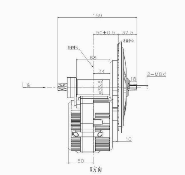

alex_audi Inserito il - 06/10/2013 : 17:45:29
quanto costa?

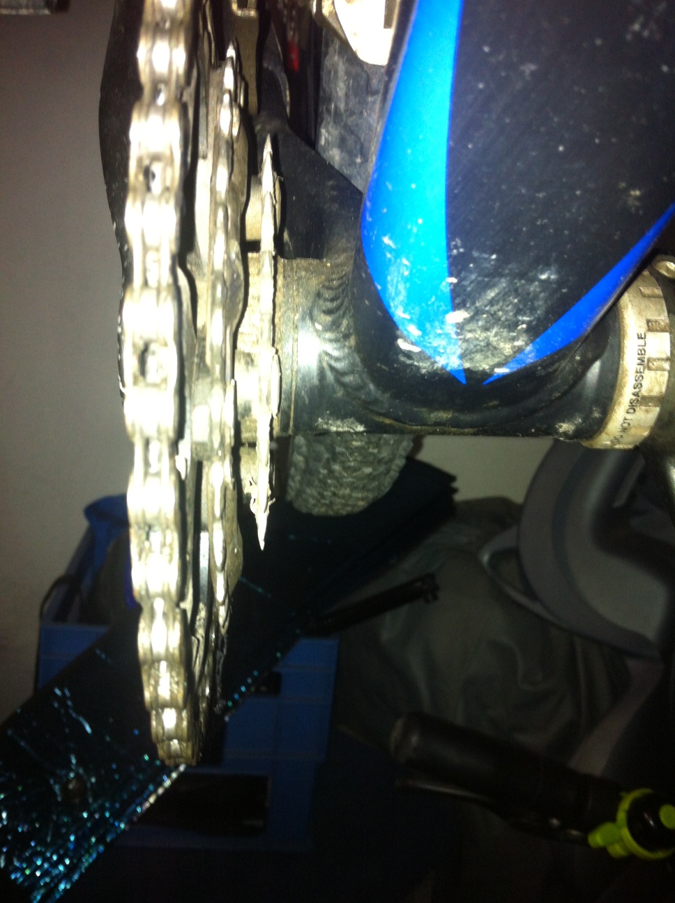

aspes Inserito il - 04/10/2013 : 11:10:28
L'idea di abbassare il bordo dell'astuccio per spostare il motore verso il centro è buona e l'avevo già messa in conto, solo che (come dici anche tu) è probabile che il carter del riduttore vada ad urtare in qualche parte del telaio: Va valutata questa possibilità di volta in volta, tanto anche in caso di ripristino "muscolare" basterà montare uno spessore per ritrovare la geometria originale.
Ciao Barba49,
giusto, in ogni caso si puo' ripristinare l'uso del telaio come in origine,
con uno spessore.
Sì ogni telaio è comunque una storia a parte, bisogna analizzare caso per caso.
Chissà se qualche telaista sta leggendo questa discussione, e magari pensa già di modificare pipe del muovimento centrale e forcellino destro che va al carro posteriore.
Barba 49 Inserito il - 04/10/2013 : 10:50:07
aspes Inserito il - 04/10/2013 : 09:58:14
diciamo che il problema del disassamento eccessivo del Bafang mid drive , e anche l'impossibilità di poter montare almeno una doppia moltiplica,
almeno IN TEORIA, si potrebbe affontare con una discorso radicale,
ossia fresare un po' il bordo che sporge del telaio come in foto. Ovvimente è tutto un discorso teorico.
E' solo teoria perchè le cose da tener conto sono tantissime, e siccome ogni telaio è fatto in modi diversi, bisognerebbe vedere per esempio quanta filettatura utile rimane,
quanto spazio utile c'è prima che il carterino della riduzione trasmissino del motore centrale inizino a toccare i forcellinio che vanno al carro posteriore, la lunghezza della cartuccia, ecc. ecc.
Pero' chi ha sottomano vari tipi di telaio puo' valutare la cosa e magari sacrificarne uno sull'altare mobilità sostenibile.

Quello è uno spessore, hai 73mm.
Robarenzano Inserito il - 04/10/2013 : 00:06:16
Grazie Pix, come diceva giustamente Robarenzano la corona rimane a 16mm di distanza dal bordo di battuta destro dell'astuccio della bici (50mm-34mm=16mm).
Bisogna vedere nella sua bicicletta la corona media a che distanza si trova da quel bordo, in modo da calcolare il disassamento finale corona-pacco pignoni.
Grazie Pix. Quel disegn è nel manuale di cui avevo postato il link un po' sopra.
Barba ho dato un'occhiata rapida, ma non sono riuscto a misurare bene, per la poca luce nel garage e il poco tempo a disposizione. Sicuramente la corona centrale è a meno di 16 mm ma direi più di 10. Ora cerco di misurarlo meglio.
Ma ho un dubbio. L'astuccio, lato destro, presenta una specie di rondellone verniciato in nero come il telaio. Allego la foto così l vedi. L'astuccio da ghiera a ghiera misura 75mm, non 73. Sono 73 escludendo quel rondellone.
Secondo te, Barba, è un dischetto di spessore o è di pezzo? Perché se è di pezzo con l'astuccio il Bafang non ce lo metterò mai :(
(a proposito, come si mettono le foto in questo forum? Nelle FAQ trovo solo note sugli allegati, ma non so se è il modo giusto)
pixbuster Inserito il - 03/10/2013 : 18:08:55
se può servire, ho trovato questo disegno in cui si vede la posizione della corona rispetto alla mezzeria del movimento centrale
38,82 KB

Non è che capisci poco, è che non hai dimestichezza con l'argomento, tutto qui, io sono solo facilitato da anni di esperienza!!!
Per il resto basta che tu misuri la distanza della tua corona intermedia (è l'unica che è centrata rispetto ai pignoni) rispetto alla battuta dell'astuccio e la confronti con quella del Bafang, così ti rendi conto di quanto cambiano le cose...
Robarenzano Inserito il - 02/10/2013 : 23:09:49
Adesso è più chiaro, grazie per la pazienza con uno che capisce così poco
Stando al disegno quotato nel manuale risulta che la linea della dentatura della corona si trova 16mm più a destra della battuta dell'astuccio: 50 - (68/2), + o - 0,5. Non se qualcuno che lo ha fisicamente in mano può confermare questo valore.
Quindi posso verificare dove cadono questi 16 mm sulle corone delle mie bici, vedere quando butta male....
Barba 49 Inserito il - 02/10/2013 : 22:58:21
Non capisci, nelle bici muscolari non è la lunghezza dell'astuccio che crea l'allineamento tra le corone e i pignoni, gli astucci più lunghi vengono montati solo per il fatto che sono più robusti...
Quello che crea l'allineamento è il perno dove si innesta la guarnitura, e infatti a parità di lunghezza dell'astuccio si trovano molte misure diverse di asse, appunto per poter allineare la corona centrale con il pignone centrale!!!
Con il Bafang non lo puoi fare perchè la corona non è montata sull'asse dei pedali, ma è fissa sul carter, quindi ogni spostamento verso l'esterno dovuto all'allungamento dell'astuccio del movimento si ripercuote sull'allineamento della corona.
Se poi consideri che con un cambio posteriore da 7 rapporti anche con un'unica corona ben centrata di solito la catena lavora male con il primo e l'ultimo dei pignoni capisci cosa significa averla fuori allineamento.
