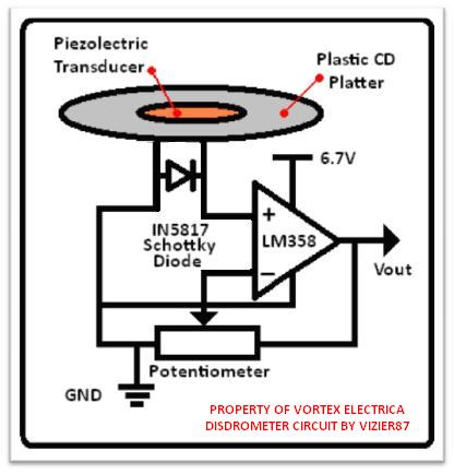

Mi chiedevo se fosse possibile utilizzare appunto dei dischi piezoelettrici per rilevare la pressione sui pedali. Quei sensori vengono utilizzati nelle batterie elettroniche e costano poche decine di centesimi di euro (sono quei dischetti che mettevano nei bigliettini musicali).
Praticamente applicando una pressione sul disco esso produce una differenza di potenziale proporzionale alla stessa.
Il problema sarebbe quello di trasmettere appunto questa differenza di potenziale alla centralina visto che i pedali e il mozzo sono in movimento...
Secondo voi è fattibile come cosa?

iv3ugy ha scritto:
Interessante progetto, mi permetto solo di dare due idee..
piuttosto del disco piezo, che fornisce un segnale molto debole e fastidioso da gestire, che oltretutto è una derivata della pressione applicata (fornisce tensione alle variazioni di pressione) utilizzare una cella di carico, che ti da in uscita una tensione proporzionale alla forza applicata.
Per la trasmissione invece potresti sfruttare un accoppiamento induttivo, due bobine circolari affiancata, sfruttando lo stesso principio dei tag rf-id ti permette di passare alimentazione alla pedivella e di ritrasmettere indietro la misura. Ovviamente è più impegnativa di un contatto rotante da sviluppare, però se ben concepita si dovrebbe dimostrare molto più affidabile. Ho letto tempo fà un articolo su un progetto di questo tipo, se riesco a trovarlo te lo passo.
Per quanto riguarda il dac, puoi tranquillamente usare il pwm, basta che ci applichi in uscita un filtro passa basso, per star sicuro con frquenza di taglio 10 volte più bassa del segnale pwm, e ottieni in uscita un segnale continuo di tensione variabile praticamente privo di ondulazione.
Daniele

greenheaven ha scritto:
Un filtro passa basso? quindi una semplice resistenza+condensatore in uscita al pin PWM potrebbe andar bene?
Esatto

greenheaven Inserito il - 14/05/2014 : 11:18:00

romariu Inserito il - 12/05/2014 : 21:44:26
@greenheaven
1) No l'arduino non hà uscite analogiche http://it.wikipedia.org/wiki/Convertitore_digitale-analogico, ha solo ingressi analogici. Il pwm è un'altra cosa http://it.wikipedia.org/wiki/Pulse-width_modulation ...
comunque la questione è in sospeso... prima bisogna risolvere il problema della trasmissione.
2) Naturalmente il dischetto non può essere montato così com'è... andrebbe inserito a mò di Sandwich e la scelta dei materiali è molto importante per ottenere la sensibilità che ci serve...
Per approfondire puoi cercarti per esempio come sono fatti i pad delle batterie elettroniche... anche quì la questione si affronterà dopo avere risolto il problema della trasmissione.
3) Sicuramente bisogna cercare un pedale adatto... I componenti comunque sono abbastanza piccoli.
4) Molto vaga per ora... prima bisogna risolvere il problema della trasmissione.
Per ora non ci stò lavorando. Come primo kit ho preso un bafang centrale BBs01 che poco si presta al progetto. Questo autunno spero di riuscire a prendere un'altro kit.
Comunque quando arrivano i trasmettitori inzio a lavorare sulla parte della trasmissione del segnale.
greenheaven Inserito il - 12/05/2014 : 20:40:49
romariu il tuo progetto mi intriga molto ma ci sono dei punti a me oscuri (forse perchè non ho molta competenza di elettronica):
1) A cosa ti serve il DAC? Arduino non possiede già delle uscite analogiche in PWM?
2) Il dischetto piezoelettrico come pensi di attaccarlo fisicamente al pedale senza che la suola delle tue scarpe (che potrebbe essere anche chiodata se usi ad esempio scarponi invernali) crei punti di eccessiva pressione la dove tocca col dischetto e punti praticamente scarichi se il dischetto finisce in una zona "morta" della suola?
3) Dove collocheresti fisicamente l'arduino trasmettitore e l'operazionale per normalizzare il segnale in uscita dal piezo.
4) Hai già un'idea dell'algoritmo da usare per "mescolare" i vari input che ti arriveranno dal PAS e da Piezo per "simulare" una vera pedalata?

romariu Inserito il - 14/04/2014 : 14:49:51
Aggiornamento schema a blocchi versione 001
26,28 KB
Blocco Trasmettitore:
Aggiunto blocco che si occuperà della normalizzazione del segnale a 0..5V
Arduino accetta segnali analogici positivi fino a 5V mentre il sensore piezoelettrico è in grado di generare segnali di più di 15VAC.
Avendo già utilizzato di questi sensori per costruire un pad per batteria elettronica dispongo già del codice che può essere adattato in modo semplice per il nostro scopo.
Blocco Ricevitore:
Aggiunto controllo sulla velocità (il segnale sarà un'onda quadra a 0..5V realativa al numero di giri della ruota)
Il segnale del PAS sarà un segnale simile a quello della velocità.
Il segnale del ricevitore non avrà bisogno di elaborazione in quanto verrà trasmesso già elaborato dall'arduino del blocco trasmettitore.
Rimane da definire il DAC da utilizzare poi il tutto verrà gestito via software.
Come già scritto sopra ho ordinato dei moduli già pronti da usare per trasmettere il segnale. Avendoli ordinati dalla Cina potrebbero passare anche due mesi prima che arrivino. Quando avrò modo di testarli vi farò sapere se possono andare bene per questo progetto.
Per il blocco alimentazione è bene aspettare di avere il blocco trasmettitore completo per il corretto dimensionamento.
Ogni suggerimento,critica o battuta è ben accetto.
Saluti, Marco

romariu Inserito il - 13/04/2014 : 13:29:21
Nel trasmettitore tra il sensore e arduino è meglio inserire un'altro blocco per normalizzare il segnale a 0..5V ... qualcosa del genere :http://3.bp.blogspot.com/_RPO_T8Hdphc/TAQBOlfS9eI/AAAAAAAAAH8/-eOGdL-LWKE/s1600/disdro-schematic.JPG
Tra l'altro pensavo che sarebbe possibile installare il sensore anche sulla suola della scarpa o anche all'interno della stessa. comunque come detto questa è solo una bozza per chiarire se la cosa sia fattibile o meno.
Saluti, Marco

Naturalmente siccome alcune centraline accettano come controllo gas anche i potenziometri, potresti acquistare un accelleratore Magura e conformare la sua curva in base alle tue esigenze tramite partitori resistivi; sulle Superbaics alcuni lo usano, anche se su alcune centraline non è stato possibile farlo lavorare al meglio."
Siccome non ho ancora la bipa e stò ancora scegliendo il kit da prendere per elettrificare una bici, non ho avuto la possibilità di verificare il segnale del manettino.
In ogni caso il segnale da inviare alla centralina varierà da 0,1V a 3,9-4,1V in relazione al modello della stessa e alla pressione sul sensore .
octopus Inserito il - 12/04/2014 : 19:00:08
Ma produrre una corrente in output 1->4v in base ad un input analogico/digitale non è possibile con l'arduino o raspberrypi?
il problema delle interferenze c'è in fase di lettura dal disco al circuito?
edit... ho letto meglio ed il grosso è il collegamento meccanico dei cavi dai pedali all'arduino... attorcigliamento!!
romariu Inserito il - 12/04/2014 : 18:42:23
Il segnale potrei gestirlo anche attraverso un arduino nano... Il problema rimane fare arrivare il segnale...
Qualcuno mi sà dire le interferenze su che frequenze sono?
romariu Inserito il - 12/04/2014 : 17:39:47
Il manettino del gas dovrebbe funzionare come un potenziometro... se è così basterebbe collegarsi alla centralina attraverso l'ingresso del manettino utilizzando un circuito del genere per regolare il segnale :http://3.bp.blogspot.com/_RPO_T8Hdphc/TAQBOlfS9eI/AAAAAAAAAH8/-eOGdL-LWKE/s1600/disdro-schematic.JPG
Il problema della trasmissione del segnale è sicuramente più complessa...
Barba 49 Inserito il - 12/04/2014 : 17:02:14
Certo che puoi farlo, bastano anche i sensori delle bilance pesapersone!
Il problema è creare un software per trasformare il segnale di uscita della cella in qualcosa che la centralina possa comprendere e trasformare in assistenza, altrimenti non serve a niente.
Ti rimane anche il problema della trasmissione dei dati, devi usare un sistema senza cavi e la cosa si complica viste le interferenze crate dai nostri motori e dalle centraline che di solito bloccano persino i contachilometri delle bici!!!
