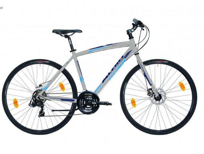

Salve mi servirebbe qualche dritta su eventuali problemi ad elettrificare con un motore a mozzo posteriore 250watt 48v e batteria a slitta (o meglio da marsupio) 48v questa bici.
Già immagino di dover cambiare freni e mettere degli Shimano,e raggi più robusti,possibilmente copertoni da 700c 35 o più invece che 32.
Il mio dubbio è il telaio restisterà al mio peso circa 88-90kg più il peso del motore e batteria?
https://atalapoint.com/prodotto/time-out-21v-md/
Ancora non ho la bici devono consegnarla ho provato per pochi metri la misura M piccola x me ho visto che i freni faticano a fermarmi,non saprei se sono freni post o mount.Grazie

Scusami, ma se monti un kit a norma di legge che raggiunge i 25Km/h perchè ti preoccupi dei freni e della robustezza del telaio e delle ruote??? Un normale cicloamatore viaggia sempre a velocità assai più elevate di questa!

Mi preoccupo perchè sono convinto che quei freni già a 20/kmh con il mio peso freneranno a stento,avevo provato tempo fa una mtb di deca di una mia amica che montava freni simili e non frenava bene in rettilineo, con lei che pesa molto meno di me in discesa ,riguardo il telaio io ero abituato con una mtb cube 27,5, questo dell'atala pare molto meno robusto.Non vale nemmeno la pena di mettere gli idraulici dovrei cambiare pure le leve del cambio.Questa bici la userei solo in città e per spostarmi in treno.

Ancora non ho chiaro se queste ruote montate originali 700c x 32 sono 28 o 29 sul web trovo info contrastanti,di quanto posso aumentare la larghezza dei copertoni ho letto in giro che hanno montato in ruote simili fino a 700c x 45.

Il telaio regge, sono vestito invernale oltre 100kg e salgo su tutto... Mi spaveta il fatto che sia totlamente rigida, ci vuole una schiena veramente buona..
I kit di yosepower ne ho montati tanti e vanno bene, per una bici legale, anche a 36v. Ovvio non potrai fare grandi salite.. non mettere quei padelloni gearless che la ruota col cerchio pesa da sola 7kg...

Grazie per il link ,da quello che leggo sono obbligato a prendere un modello come questo perchè la bici ha solo 7 marce.Però nelle specifiche del motore c'è scritto "Adatto per bici da 28" e alcune bici da 700C" La mia coome copertoni ha 700c x 32 che poi vorrei cambiare con dei copertoni più larghi.

Si devi prendere uno con attacco a vite, le cassette da 7v non ci sono..
700c o 28 è la stessa cosa.. il copertone più grande nel cerchio del motore ci va sicuramente, non so in quello davanti..
