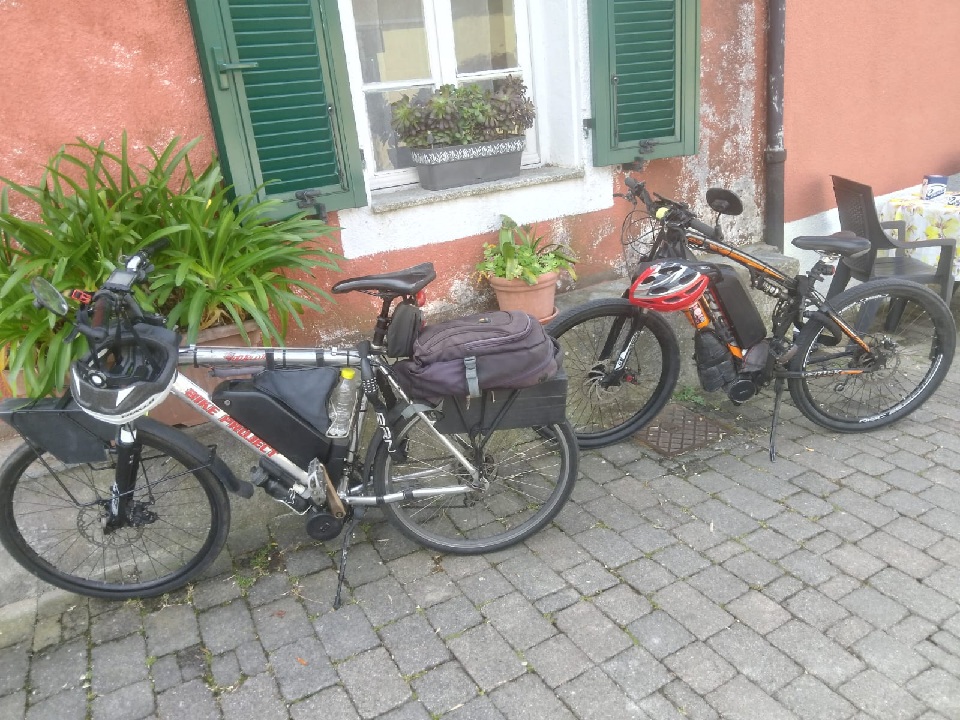

Domenica siamo andati insieme a fare il giretto di 40 (e passa) chilometri ricchi di salite, io con la mia, quella grigia, e lui con la MTB nera che ancora non ho disassemblato.
304,94 KB
E, belin, tiene duro il vecio :-) ma il cambio lo usa proprio male, marce lunghe in salita e marce corte in pianura... e le gambe girano più o meno a vuoto. E le due batterie riesce a farle faticare anche se lavorano in coppia...

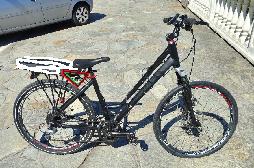

Comunque, la nuova bici la sto preparando. Per ora le ho montato forcella ammortizzata da 26, che poi sostituirò con una da 27,5 per alzare un pò l'avantreno e renderla più stabile in discesa.
Cercherò di montare la batteria triangolare al posto di quella che c'è adesso del 250...
285,14 KB
Ho montato le ruote da 26 ma non sono certo, la bici adesso è fin troppo bassa. Non ho trovato i copertoni che voleva lui ma belli cicci come vorrei io. Vedremo...

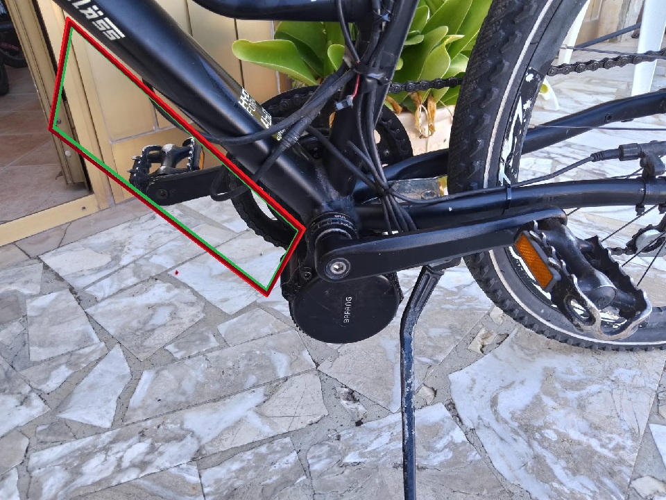

Però ho guadagnato qualche centimetro tra la ruota dietro e il tubo sella, così ho montato il cavalletto più indietro e ho girato il motore più indietro/in basso possibile, così dovrei avere anche lo spazio per montare la batteria più grande tra il tubo obliquo e la ruota davanti, con la ruota da 26 invece che da 28 e la forcella cambiata dovrei guadagnarci 6 cm così la monterei come da foto.
Così, il motore è davvero in basso e la batteria più grande pure, i pesi sono parecchio centrati anche se la batteria triangolare sarà vicino al sellino, questo dovrebbe rendere la bicicletta facile da guidare.
303,66 KB
