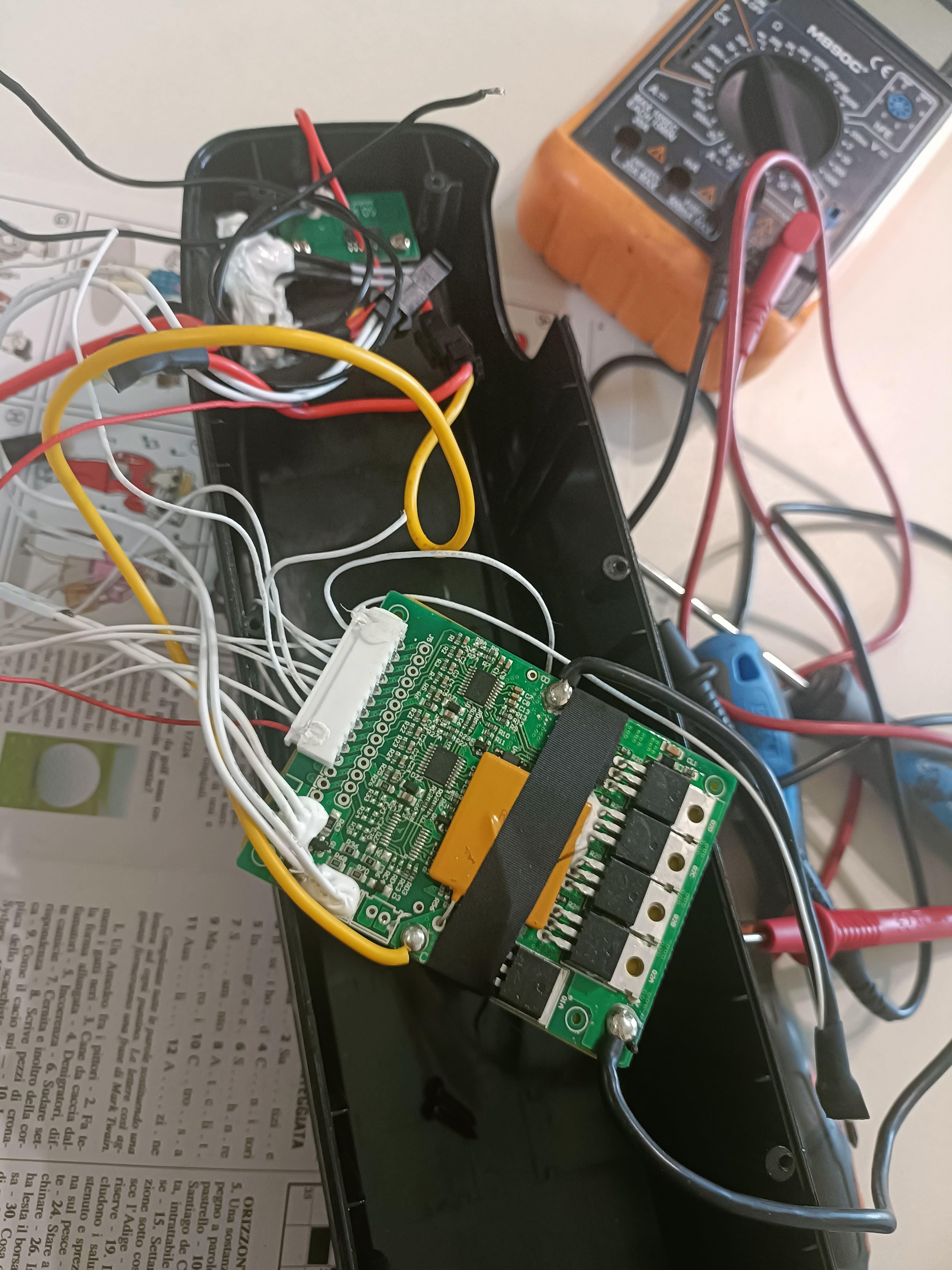

Un paio di giorni dopo pronti per una nuovw uscita mi chiama la mia amica dicendo che non si accende il display. Aveva messo sotto carica la batteria ha trovato il caricatore verde come se avesse finito la carica.. la faccio breve visto di batterie capisco poco.. la tensione in uscita era di 20v su bms la tensione massima era 36.7 volt ma avevo anche uno 0.4volt

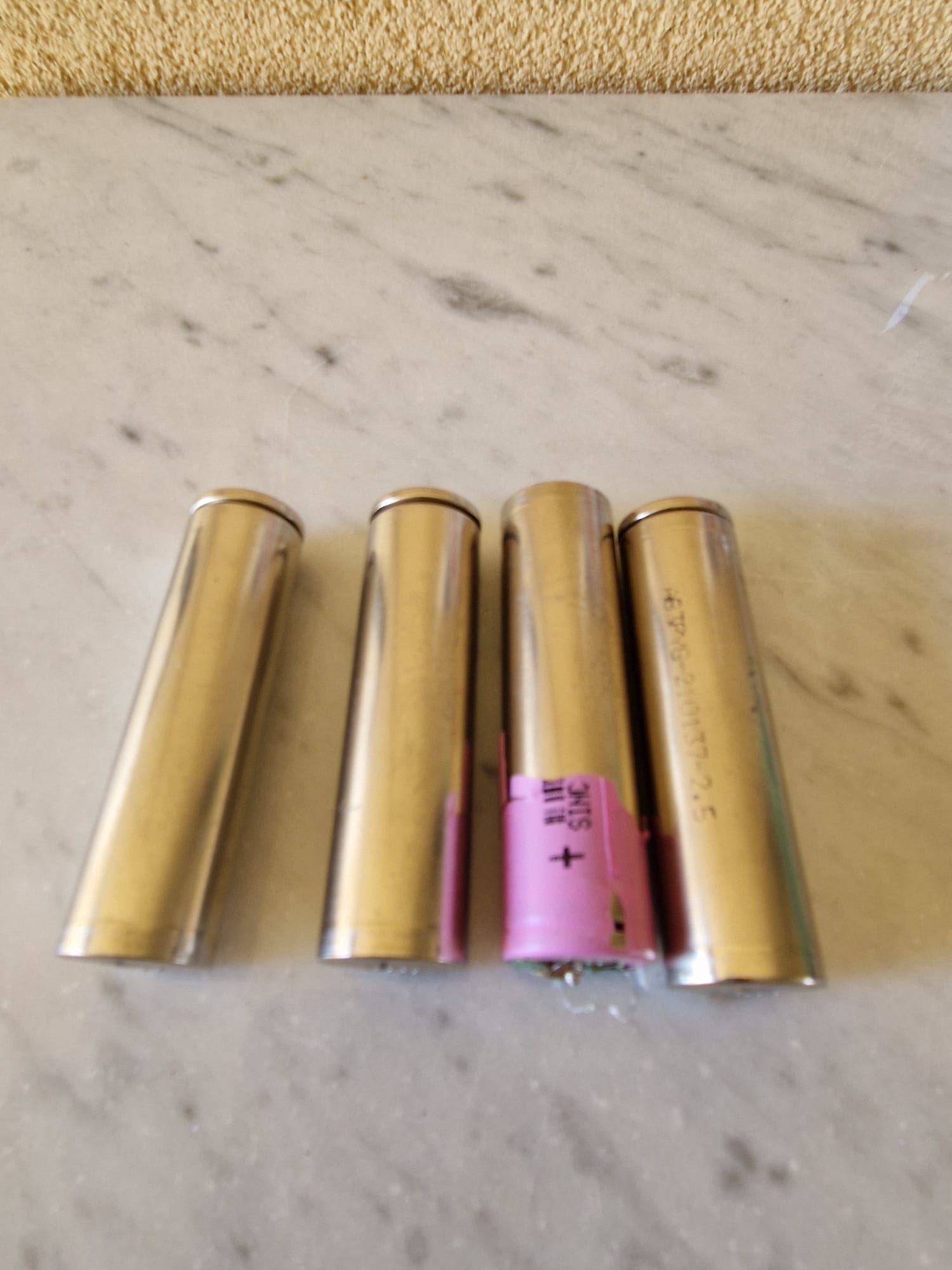

Ho disfatto tutto il pacco batterie su 50 crlle 46 sono a 4.15 volt e queste 4 tra 0.1 e 0.4 volt. Ma e' possibile.che all improvviso 4 celle sono saltate cosi? O puo' essere stato il bms a dare i numeri. (Come detto sono ignorante in materia) non ho sottomano il carica batteria. Potrebbe essersi starato?
Per ora gli ho detto di caricare l altra bici con l altro caricabatteria fino a quando non lo provero' con il tester.. grazie per le risposte

Ne basta una che va in corto e tira giù le altre del parallelo. Successo diverse volte purtroppo.
36648 Messaggi
Inserito il - 19/06/2026 : 15:14:37  Mostra Profilo Invia a Barba 49 un Messaggio Privato  Rispondi Quotando
Come ti ha già detto Andrea in un gruppo di celle collegate in parallelo è sufficiente che una sola vada in cortocircuito per trascinare con se tutte le altre... Problema molto comune, anche se (ovviamente) non si può escludere un malfunzionamento del BMS, occorre fare qualche test dopo ave sostituito le celle danneggiate.

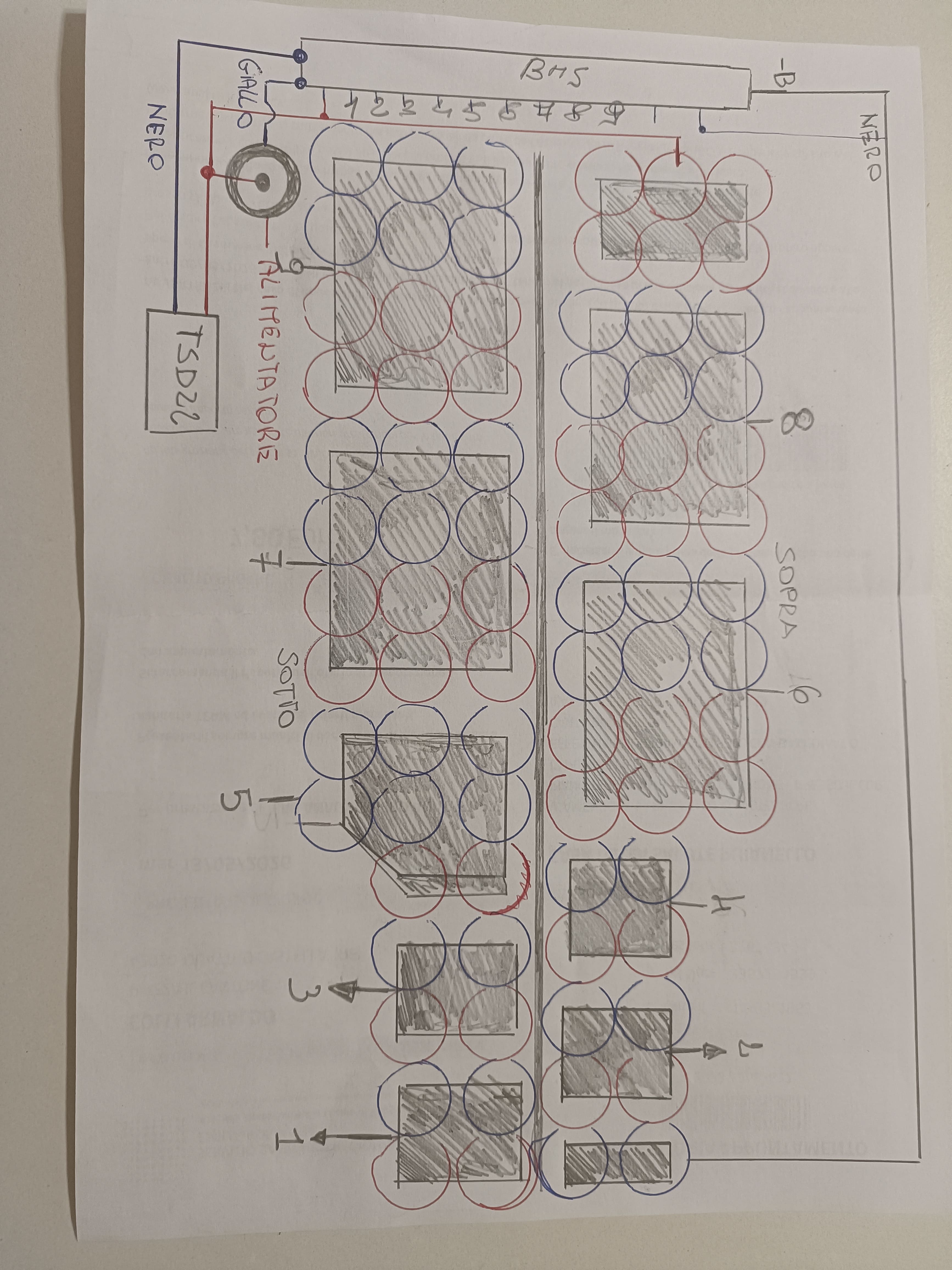

Mi sono ricordato di avere un contenitore hailong di una batteria saltata di pspower con celle cinesi. Quindi proprio per sfizio mi piacerebbe provare metterci 40 celle che ho recuperato..diciamo che con i gruppi da 10celle ho capito come collegarle ma ero andato in crisi con gruppi da 5
Ho fatto un disegno come secondo me potrebbe andare
Se c'e' una soluzione migliore sono tutto orecchi
Ho provato i MOSFET del bms in foto e mi sembrano ok
Poi ho provato alimentarlo tra il positivo e il filo giallo che vedi mi dà 41,8v mentre tra il positivo e il -B 37,4volt
In uscita non ho niente ma immagino sia perché non ci sono collegate le celle. Non posso sbagliarmi e' rimasto cablato come era nella batteria. Ho cercato di riprodurre lo schema nel foglio..unica cosa quel filo nero che vedi staccato partiva da quel piccolo display a led che serviva per vedere lo stato della batteria. Mai usato ( con il tester tra il positivo e quel filo nero se schiaccio il pulsante mi va 500ohm se ricordo.. immagino andra' sul polo negativo della batteria.ma se devo rischiare non lo collego come detto mai usato. Questo e' il progetto non so quando lo faro'
Non esitate a darmi del somaro se collegando in quel modo rischio di fare un botto..

mica ho capito dal disegno come vuoi collegare le celle.. devi fare paralleli di 4 celle e poi metterli in serie 10 volte .. un bms non so provarlo, lo moto e vedo se va... nel bms non passa mai il positivo, solo il negativo, se non ricordo male (ma io mi scordo tutto appena fatto ) entra in b- la batteria, esce verso il motore in p- . prima fai il pacco batteria poi il bms lo montiamo..
