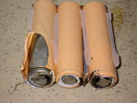

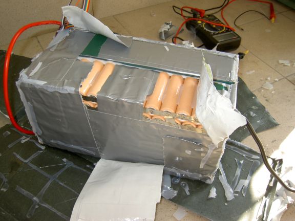

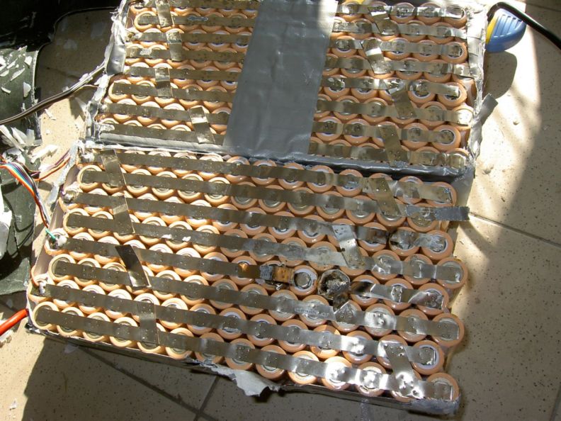

come si fa a localizzare quelle rotte? Come si saldano?
HENKA
740 Messaggi
Inserito il - 26/10/2008 : 09:19:19  Mostra Profilo Invia a HENKA un Messaggio Privato  Rispondi Quotando
bisogna aprirla (scartarla...) e misurare con un voltometro, quelle guaste danno 0v. per saldarle basta un normale saldatore a stagno, forse è meglio uno un po' + grosso... foto a breve!
nine fr 154 35v da solo
picusbox
844 Messaggi
Inserito il - 26/10/2008 : 09:30:21  Mostra Profilo Invia a picusbox un Messaggio Privato  Rispondi Quotando
HENKA ha scritto:
evvai! lunedì mi spedisce 2 celle nuove!!! speriamo bene...
Ti è capitata la mia stessa sventura: 2 celle guaste (Ping però).
Io però non me la sono sentita di dissaldare e risaldare, vista anche la particolarità della saldatura (non bastava un saldatorino).
Alla fine Ping mi ha rispedito tutto nuovo. E ho ripagato spedizione e dogana.

MANNAGGIA! quelle che credevo celle rettangolari da 20ah invece sono pacchetti di 14! celle grandi poco più di una stilo! ce ne sono 16 e tutte puntate che solo a togliere lo scotch se ne dissaldano mezze! cmq altro che colpa della scarica profonda! quelle sono andate in corto non so perchè, tanto che mentre la aprivo hanno cominciato a fumarne altre! ecco perchè mi scaldava sia in carica che in scarica...
di buono c'è che credo siano lifepo4 per il discorso che sono andate in corto senza esplodere e fare fuoco...
però adesso che ce l'ho in mano mi faccio 2 pacchi da 10ah solo saldare tutte ste batterie come se fà? a stagno non attacca un granchè( c'è qualche prodotto miracoloso? la pasta x saldare m dicino che non la fanno più) io ho una piccola puntatrice in officina di quelle regolabili e penso si possa fare, ma la massa dove la metto? sull'altro polo della batteria? non mi pare saggio...
a presto le foto...

Per ora puzza di fregatura. Le lifepo4 viste fin qui hanno celle rettangolari grandi come un lato della batteria.

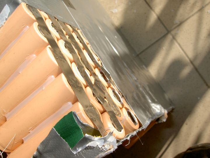

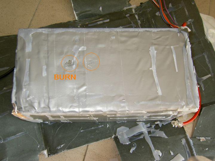

Inserito il - 26/10/2008 : 23:09:50  Mostra Profilo Invia a HENKA un Messaggio Privato  Rispondi Quotando
ecco un po' di foto...

Inserito il - 26/10/2008 : 23:26:22  Mostra Profilo Invia a paguro un Messaggio Privato  Rispondi Quotando
non sono saldate a stagno... come hanno fatto?
COme intendi procedere?
Fabio T
1419 Messaggi
Inserito il - 26/10/2008 : 23:28:40  Mostra Profilo Invia a Fabio T un Messaggio Privato  Rispondi Quotando
SOno puntate... ma si riesce a leggere la sigla?

macchè... me ne sono rimaste un paio in mano ma non c'è scritto niente.
ho provato a fare un paio di saldature a stagno e se si riesce a carteggiare un po' le superfici vengono anche bene... ma vale per le esterne, quelle interne al pacco conviene "puntarle". oggi sperimento su quelle bruciate (sperimo non scoppino)

ciao henka, non avevao ancora visto le belle foto che hai fatto. La batteria è identica alla mia, compreso il cartoncino usato, ma io l'ho presa da mp3hk. Io comunque ho il bms e la batteria, che ancora non ho usato, misura 53,2V. Come forse hai visto nel mio topic anche io l'ho semispogliata, ma da quello che vedo qui non so se avventurarmi nel controllo di tutte le saldature, anche perchè, come giustamente dici, togliendo il nastro molte salterebbero; io poi non ho la puntatrice e col saldatore non me la cavo benissimo. Attendo sviluppi...

sì, dumil, ho visto la tua batt... è quasi uguale alla mia nel senso che la tua si apre a libro sul fianco + stretto, la mia su quello + lungo. per il resto mi sa che sono identiche, forse le ha fatte il medesimo produttore fai da te che poi ha cambiato sistema...
ho scritto anche nel tuo topic che non ti conviene aprire il pacco, anzi ti conviene anche maneggiarla con cura e non fissarla con cinghie o altro. l'unico inconveniente è che se una cella non "tocca" la linguetta non fa il suo lavoro e la batteria dura un po' meno, ma onestamente, come te ne puoi accorgere? sempre 3,4v circa ti dà quel pacchetto! meglio uno scatolotto rigido tipo plastica che non faccia muovere le celle e un contenitore col poliuretano... hai visto quanto poco tiene la colla a caldo che hanno usato? sembra cera delle candele!
mi sa che la migliore soluzione "home made" x saldare le celle sia di incidere le linguette col dremel e carteggiarle idem, poi un buon saldatore 40w e stango con la pasta x saldare all'interno (che adesso si fatica a trovare...)
prima di tutto però blocco tutte le celle con colla a caldo "seria" intanto ho fatto un pack da 10ah reversibile con molta facilità sfruttando le giunture già di serie e interrompendo i 16 pacchi di celle a metà... poi basta fare un ponte e wow sono tornato a 55v!!!

Inserito il - 28/10/2008 : 15:03:33  Mostra Profilo Invia a jumper un Messaggio Privato  Rispondi Quotando
Sembrano delle 18650 Dimensioni (DxH), 18.3 mm (Max 18.4) x 64.9 mm (Max 65.1)
aggiungo, vista l'assenza di marca stampigliata, di probabile bassa qualita'

Inserito il - 28/10/2008 : 16:28:55  Mostra Profilo Invia a HENKA un Messaggio Privato  Rispondi Quotando
18x65 x 39 gr, quindi ci hai preso! la probabile bassa qualità un po' me l'aspettavo... del resto da ping con 400€ in tutto forse prendevo una 10ah.

ma almeno le mie sono lifepo4 o no?
Inserito il - 28/10/2008 : 18:13:51  Mostra Profilo Invia a jumper un Messaggio Privato  Rispondi Quotando
No, Henka, sono normalissime litio e per inciso in italia le avresti pagate meno.
