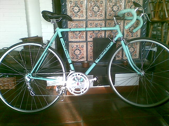

intanto ti posto la mia ultima fatica, un tentativo di restauro filologico di una bianchi corsa. :)
79,09 KB

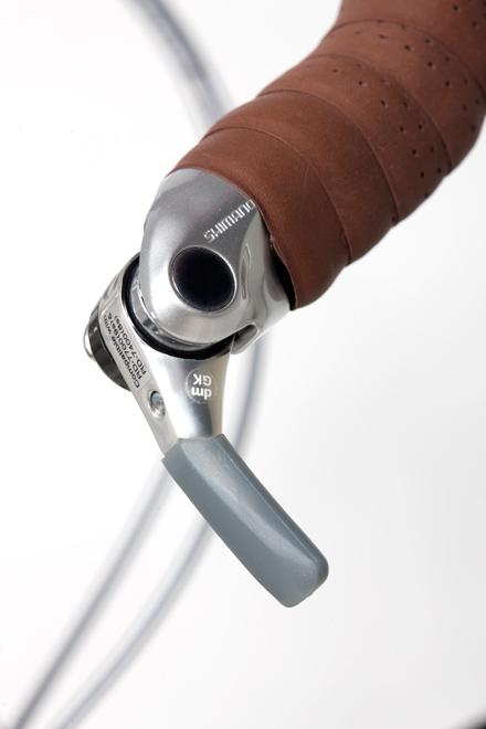

io intendo questi, che si montano alle estremità del manubrio da strada
20,47 KB
in inglese si chiamano appunto "bar end shifters"
la questione è se si possono sostituire questi alle leve sul tubo obliquo ("downtube shifters"), in modo da consentire anche su una vecchia bici un comando del cambio a manubrio

ghironda
1365 Messaggi
Inserito il - 07/06/2010 : 08:17:05  Mostra Profilo Invia a ghironda un Messaggio Privato  Rispondi Quotando
Come ti hanno già scritto è possibilissimo.
Basta togliere le leve al telaio e montare al loro posto dei
fermaguaina con vite di registro.
A quel punto puoi scegliere il comando che vuoi!
Se non usi materiali di recupero aspettati una spesa abbastanza
elevata.
