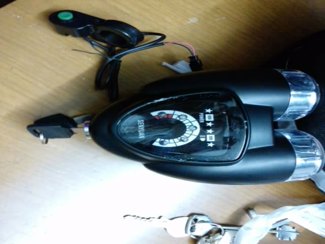

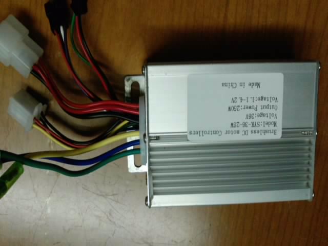

ciao Barba questa è la centralina ,il motore è un 36 v 250W
48,66 KB
e vorrei abbinarlo a questa batteria
http://www.elifebike.com/peng/iview.asp?KeyID=dtpic-2011-41-JTSF.0GEUX
cosa ne pensi?

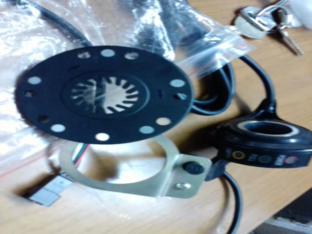

questo invece è il resto del kit
59,47 KB
questo pas immagino che sia destrorso
54,69 KB
questo è il faro (non Molto bello) in dotazione con claxon inserito e chiave d'accensione il tutto comprato su ebay.

Il Kit è perfettamente a norma e con quella centralina e quella batteria i tuoi consumi dovrebbero essere veramente ridotti.
