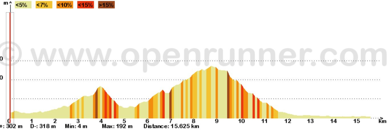

Buonasera, è un bel po' che vi leggo, ora provo a uscire dall'ombra.
L'obiettivo è quello di riuscire ad andare/tornare al lavoro, questo è il tragitto secondo Openrunner:
33,43 KB
(il tragitto è fatto con i dati google maps, appena riesco provo a fare un rilievo con il gps)
Come kit, mi sembra che le alternative siano (prendendo in considerazione i motori posteriori, visto che i centrali sono un po' troppo oltre le mie capacita di montaggio e gli anteriori meno adatti per la salita):
-1 Bafang BPM
-2 Crystalyte HT
-3 Nine Continent RH205S, in configurazione ht
Tenendo conto che:
- darei un contributo in pedalata anche alla salita
- il kit deve essere a norma cds
ho un po' di dubbi su quale kit faccia al mio caso.
Se non ho capito male, il BPM è quello che comunque ha più tiro in salita, d'altra parte gli altri due avrebbero il vantaggio che costano un po' meno, e che forse è possibile usare la rigenerazione in discesa (penso che il percorso si presti abbastanza).
Ora come ora, sarei più orientato sull'RH205S, ma prima di procedere vorrei approfittare della vostra esperienza.
Grazie,
Federico

ma per capire, tu questo tragitto lo hai mai fatto in muscolare? perché dipende un po' da come pedali: è un percorso impegnativo, per il quale ci vorrebbe un motore robusto e un buon cambio... secondo me la cosa giusta sarebbe un motore centrale, specie se vuoi restare a norma -- in subordine il geared se sei un buon pedalatore

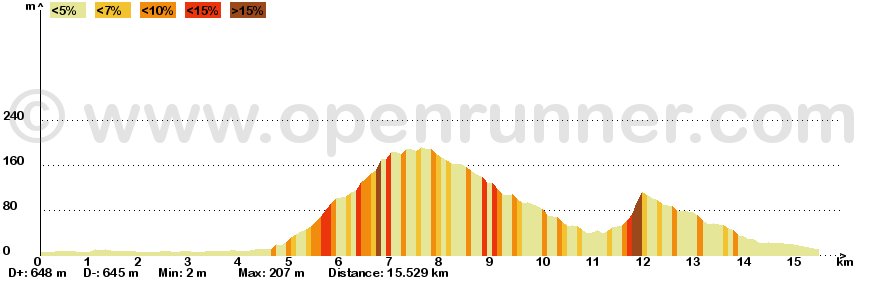

Oggi sono riuscito a tracciare il percorso (in senso inverso rispetto al post di apertura), e le salite sono meno ripide (penso che in realtà siano ancora meno ripide, ma per una buona tracciatura bisognerebbe fare il percorso in bicicletta, e questo non mi è possibile prima di un mesetto):
64,14 KB
Nel frattempo mi sono dilettato con il simulatore di ebike.ca, e mi sono venuti fuori i seguenti risultati, per una salita al 15%:
(batteria 36V, 14ah, li-ion, centralina da 20A):
  • Contributo muscolare nullo (0W):
    • Crystalyte HT3525 salirebbe a 4,4 km/h (efficienza 25%)
    • BPM 6,3 km/h (37%)
    • RH205, 8x8 (non c'è il 6x10) 1,6 km/h (9,4%)
  • Contributo muscolare 150W:
    • HT: 12,8 km/h (410W motore, 560W tot, eff. 55%)
    • BPM: 13,3 km/h (437W motore, 586W tot, eff. 59%)
    • RH205: 11,9 km/h (367W motore, 518W tot, eff. 50%)
  • Con centralina limitata a 7A (potenza in uscita dalla batteria circa 250W) e 150W muscolari:
    • HT: 6,8 km/h (141W motore, 293W tot, eff. 52%)
    • BPM: simulazione non funziona (?), credo la corrente sia troppo bassa
    • RH205: 11,9 km/h (141W motore, 279W tot, eff. 48%)
Se il kit elettrico permettesse davvero di fare gli strappi a 15-20A, per me sarebbe accettabile.
Nota: 150W circa è lo sforzo per andare a 20-22 km/h.

Direi che per il BPM i risultati che hai ottenuto col simulatore sono in linea con quanto vedo io nell'uso quotidiano: con 20A gli strappi >15% li posso fare a sforzo zero.
Ma non mi piace farlo: preferisco spingere un po', proprio per una questione di confort: trovo scomodo girare i pedali a vuoto.
E <<un po'>> per me che ho allenamento zero significa comunque piu' di 150W con uno sforzo veramente minimo.
Dico piu' di 150W perche' piu' o meno spingo come spingo in pianura per arrivare a 25Km/h (ovvero quando sento il motore che non aiuta piu').
Ah, in quegli strappi uso la corona intermedia e uno dei pignoni intermedi (ho sei pignoni), ora non so bene quale.
Nei tratti piu' leggeri, corona intermedia e pignone piccolo.
In pratica uso sempre la corona intermedia e gioco tra il primo e il terzo (a volte quarto, dipende anche da cosa ho mangiato ) pignone.
