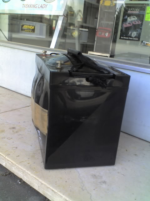

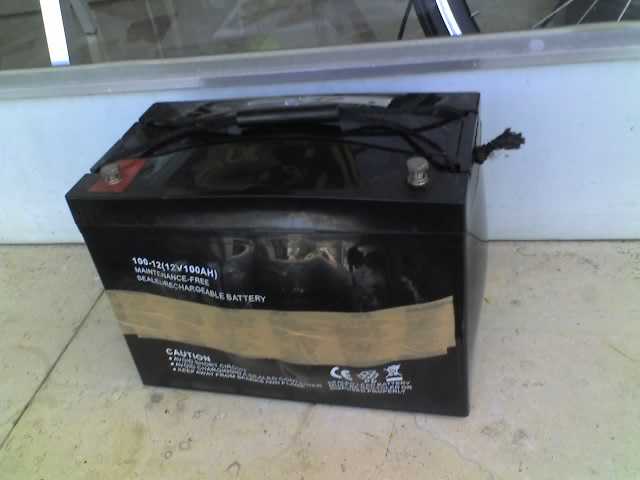

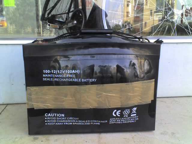

Salve a tutti,
per esperienza personale e anche dei miei colleghi, posso garantire che anche le batterie al piombo posso eplodere, precedute da un insolito rigonfiamento. Questo è dovuto dalla scadente qualità delle batterie e del caricabatterie. Opppure da un guasto a quest'ultimo. A motivo di questo mi è capitato di cambiare batterie al piombo che si erano così gonfiate tanto da non riuscire ad aprire l'involucro che le conteneva. Proprio in questi giorni un cliente che utilizza dei risciò elettrici nel periodo estivo si è ritrovato con le batterie che vedete in foto. Il primo anno tutto è andato Ok, ma con il secondo le batterie si sono trasformate in "zucche". Meno male che se ne accorto in tempo - pensate che botto -. Qual'è stato il problema? Caricabatteria impazzito.
81,77 KB
20,02 KB
31,46 KB

azz......12v 100ah......cose' una bomba nucleare....

I caricabatteria per le batterie Ni-MH (gradieri poi l'eventuale correzione da parte del buon PIX) fondamentalmente, se sono buoni, lavorano su due principi:
1) rilevano il picco di tensione delle batterie a fine carica;
2) nel caso il picco non sia rilevabile, rilevano anche l'aumento di temperatura del pacco batterie.
Al momento nel tuo caso non mi allarmerei subito, le NiMH non mi risulta che possano esplodere, semplicemente dopo la ricarica sonderei che temperatura raggiunge il pacco batterie, nel caso scottasse davvero tanto allora mi metterei in allarme.
Ho il forte sospetto (confermato dalla foto) che siamo di fronte all'ennesima bufalata giornalistica.
Le batterie pericolose sono le Li-Ion, queste hanno materiale combustibile a iosa, e possono VERAMENTE ESSERE PERICOLOSE.
La pericolosità di una piombo dipende dalla quantità di idrogeno prodotto in fase di carca, al più lo scoppio potrebbe riguardare il solo contenitore delle batterie, ma da qui a fare un botto veramente serio ce ne vuole...
Poi che le batterie deformino il contenitore lo abbiamo visto più e più volte, immaginate quante batterie per uso automobilistico ci sono in giro ma di casi di esplosione di batterie ne ho sentiti davvero pochi: un caso di esplosione dell'idrogeno (tra l'altro racchiuso in un cofano motore col motore ACCESO E CALDO) che io sappia è avvenuto quando un curioso (in Francia) ha ficcato il naso nel vano motore con la moglie che cercava, su sua istruzione, di mettere in moto il motore: gli è esplosa la batteria sulla faccia, ma qui il difetto era della batteria e non del motore, e non si trattava di elementi all Pb-Gel ma di batterie ad elettrolito acquoso.
