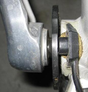

Circa il verso di montaggio credo sia corretto: il discheto con i magneti rispetta il senso di rotazione indicato dalle frecce su di esso stampigliate mentre il sensore ofre ai magneti la faccia piatta. Per intenderci come è indicato nella guida di Oscar http://www.webalice.it/c.designer/kit_bici_elettrica.htm
Michele
MicheleDiGiacomo
58 Messaggi
Inserito il - 14/08/2009 : 16:46:31  Mostra Profilo Invia a MicheleDiGiacomo un Messaggio Privato  Rispondi Quotando
Ecco un estratto preso dall'utilissimo mnuale di Oscar (http://www.webalice.it/c.designer/kit_bici_elettrica.htm):
18,94 KB
Michele

Inserito il - 14/08/2009 : 16:48:01  Mostra Profilo Invia a MicheleDiGiacomo un Messaggio Privato  Rispondi Quotando
Ma non posso fare qualche prova con il tester x capire dove sia il problema?
(centralina, pass, io)
