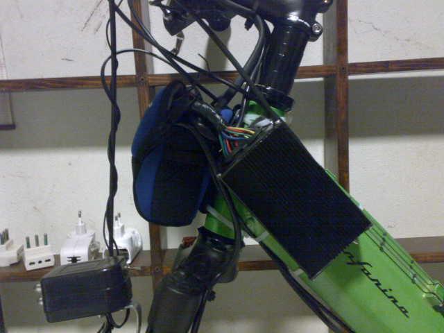

Io ho spostato la centralina, che avevo dietro sul portapacchi assieme alla batteria, davanti, vicino al canotto dello sterzo. Così facendo ho tagliato un generoso pezzo di filo del motore che ora è lungo circa 1 metro....dalla ruota fino al manubrio...per intenderci.
Così facendo (portando la centralina davanti, anzichè dietro, ho ridotto un gran numero di cavi e cavetti che prima andavano dal manubrio fino al portapacchi posteriore , dove era la centralina.
Ho quindi accorciato i cavi dei freni, quello del gas e inseriti in un connettore multipolare din a vite.
Ora da dietro della bici mi arrivano solo i 2 fili della batteria e quello del sensore pas....il resto è tutto davanti alla bike.
56 KB
Ho inserito una piccola custodia da macchina fotografica dove ho inserito all'interno i connettori, quello della batteria, quello del motore (con mamut) e il connettore multipolare dove ho messo tutti i fili dei sensori (freni, gas, pas e switch per la centralina)
