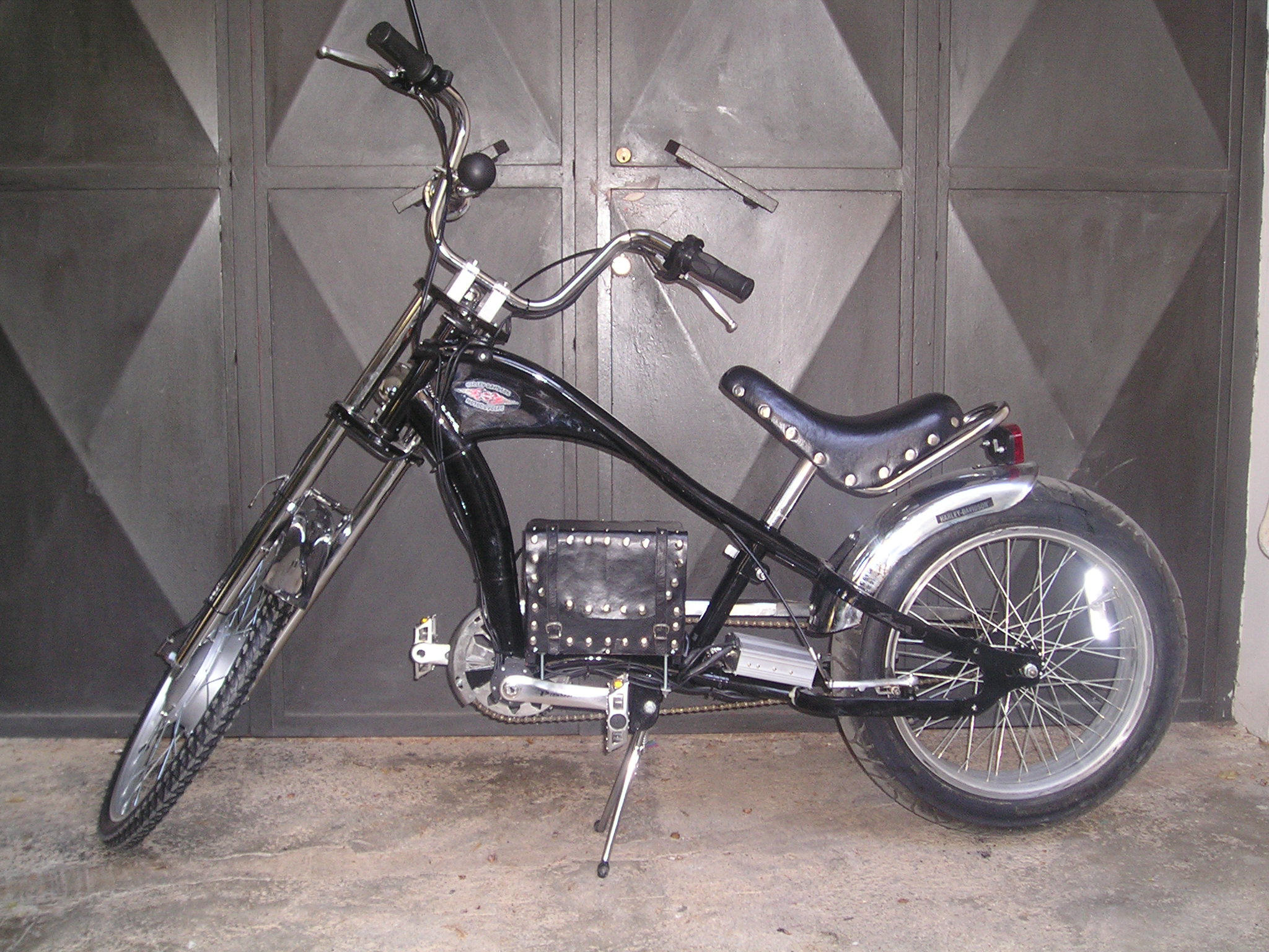

Ciao ecco la piccola low rider completata poche ore fa
KIT 24V 250W
2 batterie pb 12/12
e... accesori vari che ho raccolto per un belpo' di tempo in rete
e non solo

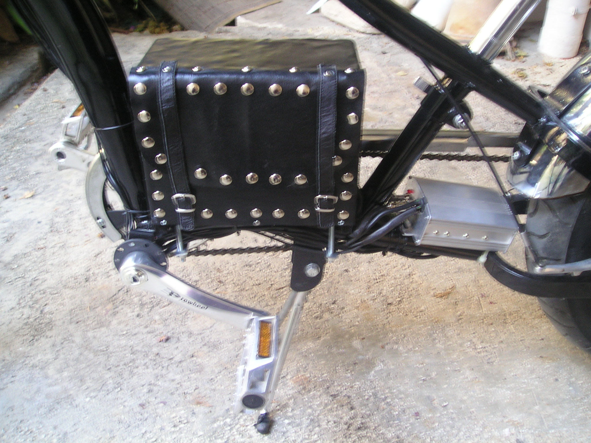

Non sono mai salito su questo tipo di bici, ma l'utilizzo rimane pratico o sono solo per farsi un giretto per farsi notare ?
Comunque buona realizzazione nel complesso, dove hai trovato la valigia batterie ? Sembra fatta su misura....

Ok x la valigetta è in compensato multistrato rivestita di similpelle autocostruita da piccolo in estate finita la scuola andavo da un falegname quindi qualcosa mi è rimasto, per le fibbie ho usato quelle di un vecchio paio di scarpe di mia figlia, ho applicato i bottoni rapidi con una valvola di una moto ribattendoli con un martello e come avevo detto tempo fa la userò nella prossima estate al mare, dove vivo è in collina con delle salite anche dure da affrontare.

Molto tec come dico io...ma il copertone davanti non e' montato storto?
imayoda
2826 Messaggi
Inserito il - 15/11/2010 : 18:01:11  Mostra Profilo Invia a imayoda un Messaggio Privato  Rispondi Quotando
sembra al contrario il battistrada

XD non ho notato grazie alla cina e cinesi per il battistrada al contrario (il KIT era con copertone incluso quindi non avevo notato nulla)mi metto al lavoro per invertirlo.

Bella, sicuramente una bici "giusta" da elettrificare visto che non deve essere scorrevolissima...
Domanda: la ruota anteriore non è un pò troppo leggera? intendo dire che il peso complessivo penso sia distribuito principalmente sulla ruota posteriore.
Una motorizzazione posteriore forse poteva essere più indicata per la guidabilità?

La bici è stata collaudata in pianura, e pur non avendo il cambio ma solo monomarcia riesce senza aiuto dei pedali cioè manettino a filare a 18 20 km testata con satellitare a bordo per il motore posteriore credo tu abbia visto la ruota è come quella di uno scooter e quindi è stato molto difficile trovare qualcosa da adattare, forse solo su misura ma sarebbe costata troppo... Ho preferito un KIT B.I. srl in quanto ho trovato la ruota anteriore da 24" prima dell'acquisto ho consultato tutti gli amici del sito che commerciano i kit di elettrificazione ma non avevano tale misura.
Volevo tentare con un Kit con motore centrale ma all'idea di dover bucare il telaio ho preferito in questo modo.
