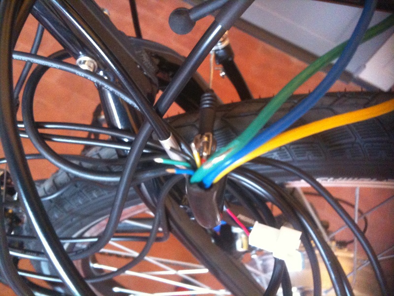

3) osservando il cablaggio del motore ho trovato il filo verde sbucciato in prossimità dei fili dei sensori (presumo tagliati) vedi foto allegata.
4) i fili del motore sono un po caldi.

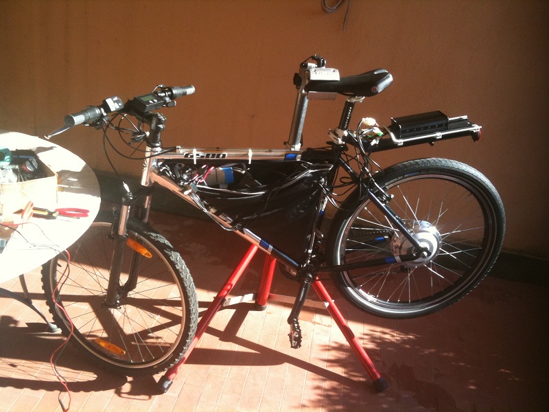

una foto della bici non ancora terminata....

i fili motore che ho isolato successivamente.

Stai alimentando un motore dotato di sensori Hall con una centralina sensorless, come mai?
Comunque il filo sbucciato e i cavi dei sensori tagliati non hanno nessuna rilevanza in merito al difetto da te riscontrato in quanto sono inattivi.

Dopo alcune prove ho notato che il filo verde del motore si scalda eccessivamente, sintomo di un problema sul motore.
Ho provato a muovere il filo del motore nelle prove per individuare un possibile corto... nulla
Ho staccato i tre fili del motore dalla centralina e verificato che il blu ed il verde sono in corto tra loro e in corto con la scocca del motore, il giallo no.
Credo che non ci sia molto da aggiungere, penso che il motore abbia problemi.

In effetti non deve esserci continuità elettrica tra le fasi e la scocca del motore, quindi qualche avvolgimento oppure i cavi sono a massa. A volte quando vengono inseriti i cavi nell'asse del motore qualche bordo tagliente può creare un simile problema.
