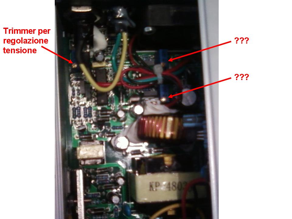

Ciao a tutti,
finalmente, dopo lunga attesa, mi è arrivata la batteria di Mr Ping (48V-10Ah).
Ho notato che la tensione a vuoto del carica batterie è di circa 59V....così, come prevede il manuale dello smanettone, ho smontato il carica batterie (peraltro operazione molto semplice) e a tentativi ho individuato il trimmer per la regolazione della tensione in uscita (v. foto), ruotandolo in senso orario ho impostato la tensione a 61.6V (cioè 3.85V per cella) l'impostazione è corretta?
Essendoci n°3 trimmer qualcuno sa a cosa servono gli altri due?

Ciao, so per certo che uno regola la corrente di carica e l'altro la "corrente minima di sgancio" del caricabatterie a fine carica: chi è più esperto potrà dare info più dettagliate.
A tal proposito (corrente minima di sgancio) c'è una bellissima discussione su questo tema relativa a un caricabatterie sub-shuntiano che pensavo di realizzarmi: con il caricabatterie di Ping non riuscivo a caricare una cella perchè si staccava (...sono intervenuto in maniera alternativa e ora è tutto ok, ma mi sa che periodicamente fare un bilanciamento corretto sia meglio per la longevità delle batterie).

No, 61.6 è troppo alt. poertala tra i 60 ed i 61. Io ti consiglio 60.2V. In estate il valore scenderà a 60 e di inverno a 60.3-4 a causa della variazione di temperatura.
Inserito il - 05/09/2011 : 18:37:08  Mostra Profilo  Visita l'Homepage di Daniele Consolini Invia a Daniele Consolini un Messaggio Privato  Rispondi Quotando
Mamma mia ho scritto come un troglodita.
La tensione deve essere compresa tra i 60 ed i 61V non superiore.
Se setti il charger a 60.2V avrai una mutazione del valore tra estate calda e inverno freddo sempre compresa nei valori sopracitati.
Gli altri 2 trimmer settano uno la corrente di carica nella fase CC e l'altro la tensione a cui swichare da Cc a CV. Meglio lasciare questi 2 trimmer come da fabbrica.

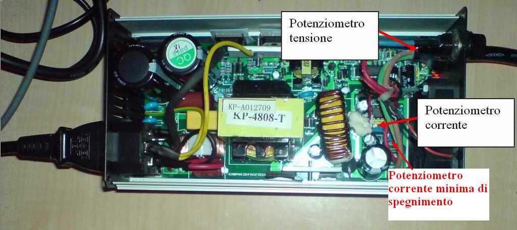

Allora, sono andato a rivedere la discussione cui avevo fatto cenno:
http://www.jobike.it/forum/topic.asp?TOPIC_ID=8133
Viene postata anche una foto che assomiglia al caricabatterie Ping:
75,6 KB
Qualcuno di più esperto, che ha già smanettato, potrebbe confermare se i trimmer sono gli stessi.
LB

sembra somigliargli parecchio.......aspettiamo maggiori info dai più esperti smanettoni....del resto non mi dispiacerebbe aumentare la corrente di carica in quanto il mio carica batterie è da 2A poterlo portare magari a 3A sarebbe utile...

Ciao, la corrente minima di spegnimento la misuri a fine carica: se metti un multimetro durante la carica puoi tenere sotto controllo i parametri (ad esempio io ho settato il caricabatterie da 5A con corrente di carica a 4,8A, mentre mi era arrivato che erogava 5,5A...visto che Ping si preoccupa di dire e ribadire di non superare i 5A di carica meglio stare dalla parte dei bottoni...!); così facendo, per tentativi, riesci a trovare il valore minimo che cerchi.
Tieni conto che la posizione dei trimmer sulla scheda può variare un poco, quello più vicino al cavo di carica è la tensione, gli altri due sono per la corrente: muovi tenendo sempre il multimetro collegato, se non è il trimmer giusto riporti alla posizione iniziale.
