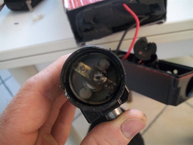

Innanzitutto grazie per le risposte. Ho nuovamente provato la batteria e il tester non dava segni di vita, ho provato ha girare la chiave su off e poi su on e l'ago del tester ha avuto un sussulto...quindi provando a fare un po' di pressione sulla chiave a volte il tester segna. Evidentemente c'e' un falso contatto nella chiave della batteria. Penso che l'unica soluzione sia aprire la batteria....Aspetto consigli prima di fare cazzate....grazie

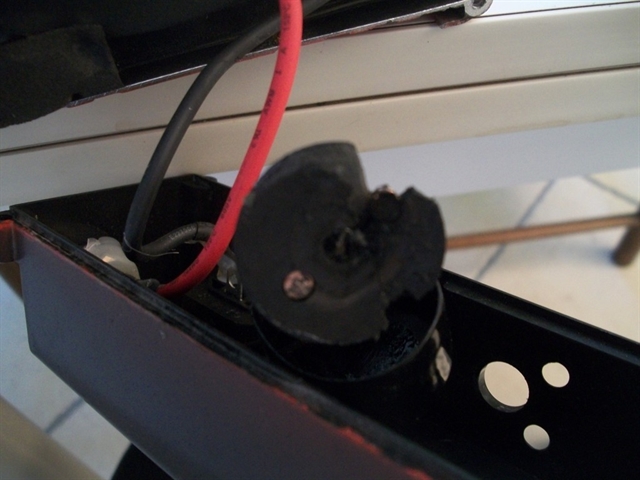

Il problema e' nel nottolino della chiave. Siccome a me non mi interessa di avere la chiave, posso adattare un interruttore schiacci-accendi ? Deve avere determinate caratteristiche ? Grazie

Si deve sopportare tutta la corrente che assorbe la centralina, cosa che la chiave non è riuscita più a fare.
Trovare un interruttore che faccia lo stesso è cosa difficile sopratutto per le dimensioni a disposizione all'interno del case.
Forse potrestri sostituire il tutto con un semplice spinotto che attacchi e stacchi.
