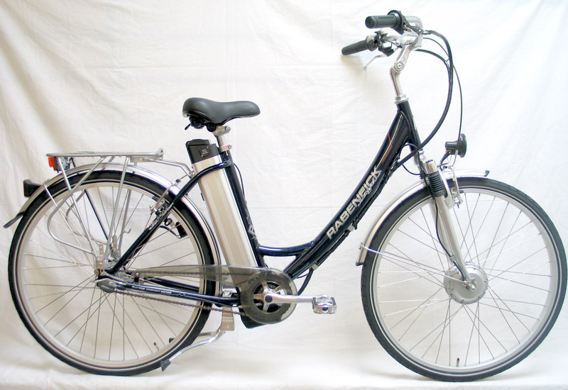

Inserito il - 22/03/2008 : 10:52:15  Mostra Profilo Invia a Tino un Messaggio Privato  Rispondi Quotando
http://item.express.ebay.de/28-Zoll-Rabeneick-Elektrorad-Elektrofahrrad-Pedelec-Neu_W0QQitemZ160219266762QQihZ006QQcmdZExpressItem
132,72 KB
carina...
Inserito il - 22/03/2008 : 11:06:54  Mostra Profilo Invia a elle un Messaggio Privato  Rispondi Quotando
sì, carina - grazie tino
se è questa, a 399 euro mi sembra un affare fin troppo buono... la batteria (li-ion) funziona?
