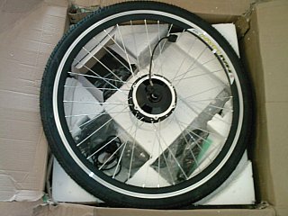

Inserito il - 19/04/2009 : 11:59:20  Mostra Profilo Invia a scannella un Messaggio Privato  Rispondi Quotando
provo a postare la foto del motore,questo è il sosia del bafang che alien gentilmente mi ha mandato che non gira neanche per 2 secondi
