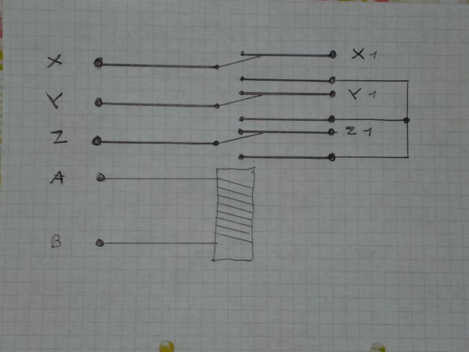

Invece un suggerimento per chi ha il motore non ancora collegato: se nella fase di regen venissero collegati 2 ponti raddrizzatori con condansaore di livelamentom ciascuno ai capi di due dei 3 fili di potenza ceh vanno al motore, e azionandoli con un relè, mettendo poi in serie i condensatori, dovrebbe essere possibile à8in linea teorica) avere una tensione utile già da 14-15 Km/h.
Lancio l'idea perchè io non ho il tempo di verificarla.
Il problema che io evidenziai tempo fa con le prove a vuoto del Nine è che mettendo il corto le 3 fasi del motore il motore frenava, ma con vibrazioni piuttosto fastidiose, agli esperti chiederei un loro parere.

FabioT,
puoi fare uno schemino per spiegare meglio che cosa intendi? Avrei una gran voglia di provare! Visto che l'unica alternativa ai PWM ultradiffusi sono sistemi ben più costosi...

cosa posso usare per fare da commutatore tra le tre fasi che provengono dal controller
e le tre fasi in corto ?
E soprattuto come posso fare per comandarlo dal manubrio ?
Mi tocca portare le tre fasi da ditro al manubrio e farel ritornare alla ruota posteriore ?
36681 Messaggi
Inserito il - 20/07/2009 : 13:25:47  Mostra Profilo Invia a Barba 49 un Messaggio Privato  Rispondi Quotando
@Alex: I geared di solito hanno la ruota libera in rilascio, quindi niente freno motore.
Per la commutazione devi usare un relais montato dove ritieni più opportuno, comandato da un interruttore o pulsante posto sul manubrio.
alex_audi

36681 Messaggi
Inserito il - 21/07/2009 : 22:53:50  Mostra Profilo Invia a Barba 49 un Messaggio Privato  Rispondi Quotando
@Henka: Perchè vuoi usare 2 relè? Ne esistono con 3 contatti commutabili, usi i 3 contatti normalmente chiusi per alimentare il motore dalla centralina e i 3 contatti normalmente aperti per chiudere i cavi del motore tra di loro quando premi il pulsante e il relè va in chiamata. Basta collegare i 3 cavi del motore ai contatti mobili, i 3 cavi della centralina ai contatti NC e ponticellare tra loro i contatti NO. Per quanto riguarda l'alimentazione della bobina, esistono relè per tutte le tensioni; fai solo attenzione che siano per CC e non per CA.

Barba mi fai un disegnino non ci capisco più niente
36681 Messaggi
Inserito il - 22/07/2009 : 15:34:10  Mostra Profilo Invia a Barba 49 un Messaggio Privato  Rispondi Quotando
Ciao Alex. ti posto uno schizzo fatto a mano; il relè è rappresentato in condizione di riposo (bici in marcia), i contatti (X Y Z) vanno ai cavi del motore, i contatti (X1 Y1 Z1) vanno ai cavi provenienti dalla centralina (contatti normalmente chiusi). Dando alimentazione sui contatti (A e B) il relè scollega i cavi del motore dalla centralina e li collega ai contatti normalmente aperti che, essendo ponticellati, cortocircuitano la corrente proveniente dal motore. Se il freno motore è eccessivo, puoi usare al posto dei ponticelli, tre resistenze adeguate, magari fatte con spezzoni di cavo come dice Jumper qui sopra. Buon lavoro!
44,13 KBn lavoro!
