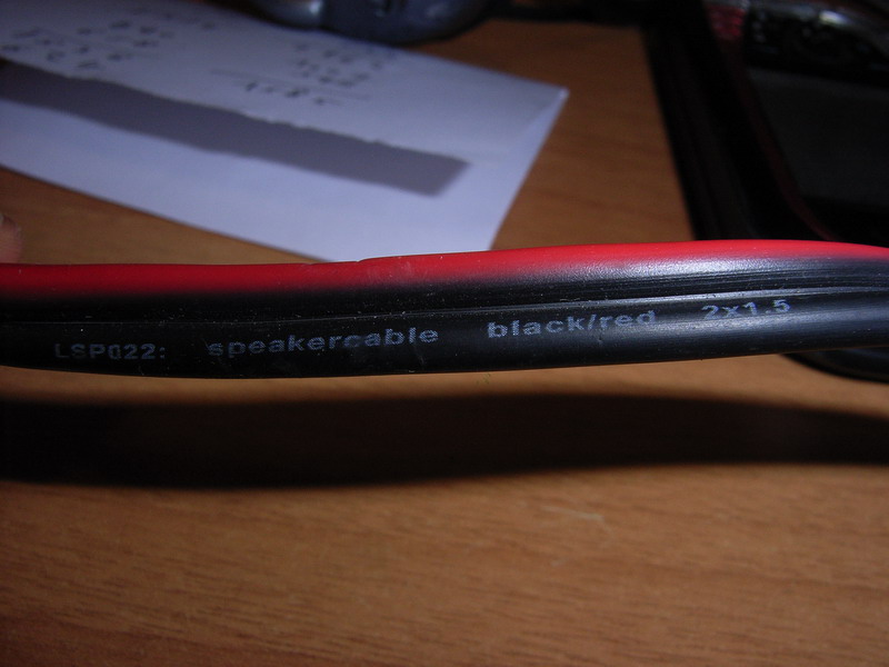

ecco un particolare del filo da me usato
84,9 KB
bottecchia wind joffa fh205 LiFePo4 36v 15ah
36680 Messaggi
Inserito il - 09/08/2009 : 08:31:38  Mostra Profilo Invia a Barba 49 un Messaggio Privato  Rispondi Quotando
La sezione dichiarata sui cavi che hai usato (vedo dalla foto) è di 1,5mmq e quindi assolutamente insufficiente per 17A di corrente, devi raddoppiare la sezione. Quei cavi sono adatti solo per collegare le casse di stereo compatti...

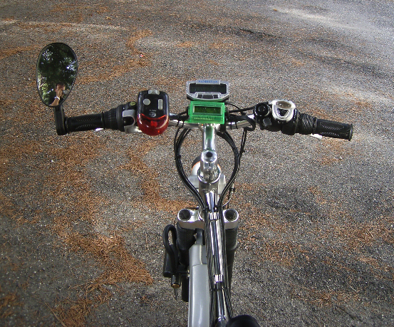

Inserito il - 09/08/2009 : 09:02:24  Mostra Profilo Invia a Dasti un Messaggio Privato  Rispondi Quotando
Fai come vuoi, però il problema è solo quel cavo che è la metà di quello che deve essere.
Come vedi i cavi di grossa dimensione, inguainati in un termorestringente nero, non si notano neanche tanto.
