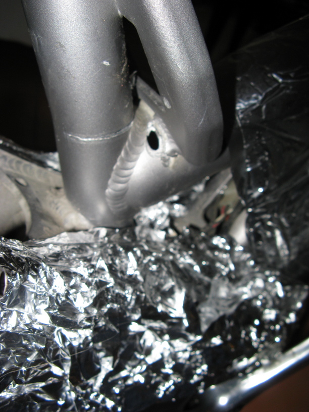

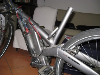

Ieri pomeriggio, tornando a casa, mi accorgo che la sella della enjoy era più indietro del dovuto. Mi fermo e, orrore, mi accorgo che il telaio ha ceduto all'innesto del telescopico della sella.
Raggiunta casa in piedi sui pedali, ho subito chiamato il mio amico ingegnere di fiducia (un ingegnere vero, uno che lavora con strutture e metalli) per capire cos'era successo e cosa dovevo fare.
Il suo commento è che tenuto conto della anzianità di servizio della bici e con gli ultimi due anni di uso "hard" su strade accidentate, col mio glorioso peso a bordo, il comportamento del telaio non è da considerarsi patologico e quella rottura ce la si poteva aspettare. Bella consolazione!
A domanda "Dottore, è grave?" la risposta. "Mah, vediamo. Credo che con una saldatura TIG, e magari qualche piccolo rinforzo, la cosa si possa recuperare." Speriamo abbia ragione. Intanto ho spogliato la bici, ho protetto alla meglio i componenti sottostanti con della stagnola (su suggerimento del dott.Ing.) e gliel'ho consegnata.
Questo è il (brutto) spettacolo della rottura.
Visione di insieme:

Dettaglio della rottura, lato sx:
31,47 KB
Dettaglio della rottura, lato dx:
228,69 KB
Questa foto mostra una mancanza di metallo, dove c'è il foro. Non capisco se sia saltato un pezzo (strano, no?). Non credo che ci fosse originariamente...

azz... alla base della saldatura.. e pure il rinforzo.. tutto si ripara se è fatto di metallo , ricorda

Cavoli ! veramente brutto ! e io che pensavo che il telaio fosse uno dei punti di forza della enjoy.

Non per scoraggiarti ulteriormente ma la stagnola non proteggerà una mazza la roba sottostante per cui se puoi metti qualcosa di più robusto prima della saldatura.

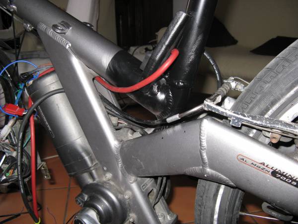

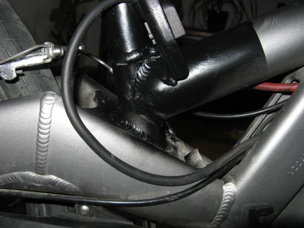

E' tornata finalmente.
Un bel lavoro mi pare. Come avete visto il tubo spezzato lavora in compressione (molto) ma anche in flessione, vista l'inclinazione all'indietro. E poi c'è la squadretta che regge i contatti della batteria che funge da tirante e che si era "schiodata" dal telaio, determinando la rottura del tubo.
La riparazione è consistita, oltre a riprendere tutte le saldature della squadretta e a fare un anello di saldatura tutto intorno alla rima della rottura, anche nell'inserire un'anima all'interno del tubo spezzato (un tubo pieno, della dimensione giusta).
46,27 KB
La potenziale (inevitabile?) flessione del tubo ora ha nell'anima un contrasto in più. Le saldature faranno il resto.
52,72 KB
Con questa riparazione ci voglio fare altri 200.000 Km. E per festeggiare ho già cambiato la ruota posteriore con asse e mozzo...
