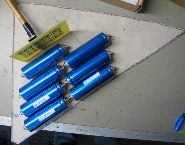

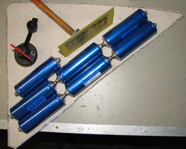

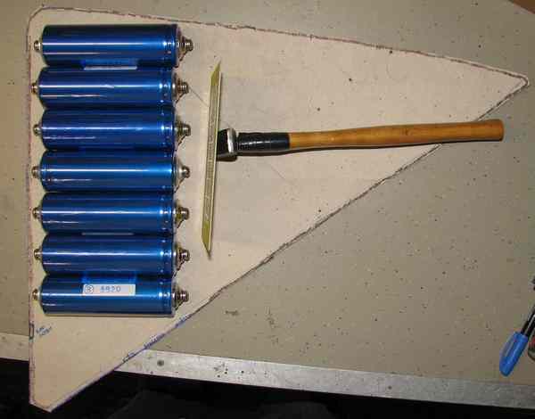

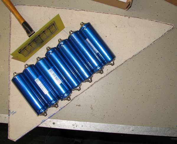

Oggi ho iniziato a pensare come assemblare le 14 celle 38120. La prima soluzione era quella della classica scatola in alluminio che contiene celle + circuito Vclamp+lvc, la dimensione finale di questa soluzione è una scatola da 35cm x 17 ed alta 8. L'idea però era quella di metterla nel triangolo, ma con queste dimensioni proprio non ci va. Ci si potrebbe allargare a 12 cm ma ho paura che poi sia troppo larga.
Volendo rimanere sugli 8 cm di larghezza ho pensato di installarle in maniera fissa nel triangolo, utilizzando un contenitore sagomato a seconda di come sono disposte, allo scopo ho a disposizione lastre di carbonio, fibra di vetro nera, alluminio, plexiglass 10mm.
Ma come disporle ?
ecco alcune soluzioni che ho provato...
28,88 KB
41,24 KB
36,06 KB
43,81 KB
41,72 KB
Chiedo ufficialmente aiuto a prendere una decisione così da procedere nei lavori. Il cartone contornato rappresenta esattamente il triangolo, il circuito che si intravede nelle foto è lo stampato del Vclam + LVC che monterei assieme alle batterie, il martello ovviamente no !
Inserito il - 06/08/2010 : 23:05:55  Mostra Profilo Invia a Bengi un Messaggio Privato  Rispondi Quotando
Suppongo che il motore sia posteriore.
Personalmente opterei per una disposizione semplice evitando di installarle in maniera fissa ... non si sa mai ... Potrebbe capitare ad es. di arrivare su un luogo lontano da casa (dal tuo garage) e di dover asportare la batteria per procedere ad una ricarica.
D'altra parte basterebbe fissare al telaio un'opportuna staffa sagomata che faccia da supporto alla batteria parallelepipeda, protetta da un prisma di alluminio o acciaio come hai detto tu.
Detto questo, propenderei per l'ultima soluzione in quanto:
- è quella più spostata in avanti e bilancia meglio il motore dietro;
- è sufficientemente bassa,
- ha una forma che ti consente un facile confezionamento;
- un domani, se ci ripensi, puoi facilmente ricollocarla altrove o su altra bipa ...

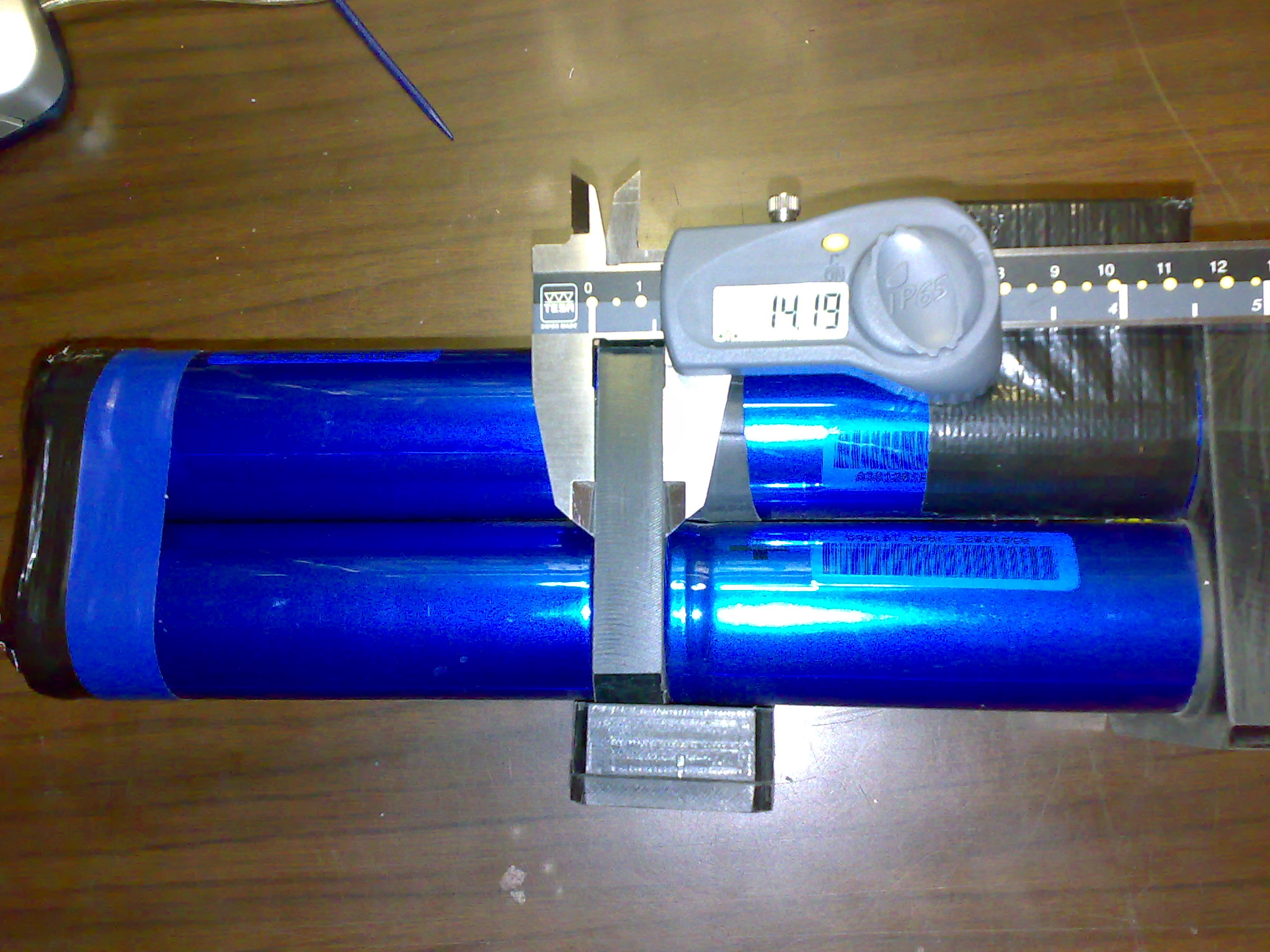

io preferirei la penultima soluzione calcolando che fra una cella e l'altra puoi arrivare a 14\15 mm
al posto dei capicorda tondi per il VCL farei 3 circuiti stampati che raggruppano le 12 celle

Si il motore è posteriore ed è definitivo...mi trovavo bene anche con l'anteriore, ma dopo che ho montato la forcella ammortizzata in alluminio non mi sono più fidato.
Si in effetti la soluzione che preferisco anche io al momento è l'ultima, per caricare le 14 celle ho un caricatore che si può usare anche in auto quindi meglio che venga estraibile alla fine...
Dovrò fare qualche miracolo per farci stare anche il circuito comunque...

@Osva:
è un blocco di alluminio li in mezzo alle celle ? lo hai messo per tenerle in posizione invece degli holder ?
Se si mettesse il solo LVC potrebbe starci in quello spazio, ma per questioni di semplicità di ricarica ci voglio mettere anche i Vclamp e tutto il circuito occupa come 2 celle e va montato su scheda unica perchè vuole un buon dissipatore di calore.
La soluzione 4 può essere fatta anche estraibile, ma ha lo svantaggio di non poter essere usata eventualmente su altra bici a meno che fosse identica.

Inserito il - 07/08/2010 : 09:38:23  Mostra Profilo Invia a osva un Messaggio Privato  Rispondi Quotando

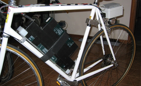

non è di alluminio ma naylon e serve per fissare il sistema di aggancio sulla bici
il poter utilizzare la batteria su due bici rende la cosa difficile
metti di vedere le tu celle al posto di queste al piombo

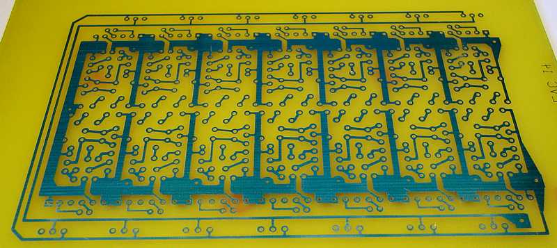

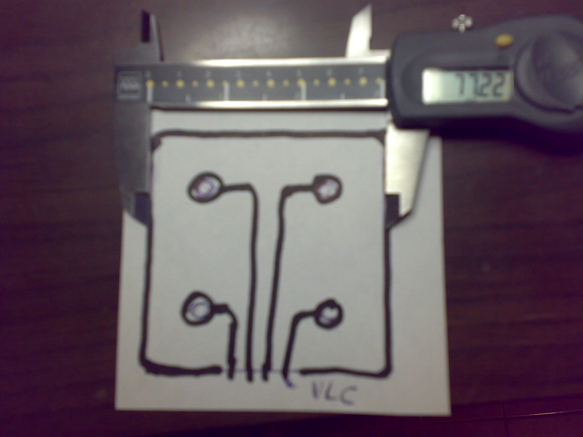

Dopo prove di spazio sulla bike ho constatato che le uniche scelte possibili sono la 1 e la 5, solo così le 14 celle si possono montare senza andare a interferire con il deragliatore o con il carter del copri guarnitura. Quindi opterò per la soluzione 5 che dovrebbe consentire in uno spazio parallelepipedo di montare anche il Vclamp-lvc, che lascerò rivolto verso l'alto, la superficie di dissipazione rivolta all'esterno. Ci andranno 14 fori da 6mm tappati poi da plexiglass tondo per avere modo di vedere i 14 led del vclamp...un radiatore da 8cm x 16 dovrebbe bastare...
Nel frattempo lo stampato è pronto...
61,22 KB
ci è voluta un ora per i quasi 600 fori....
Inserito il - 07/08/2010 : 17:16:20  Mostra Profilo  Visita l'Homepage di Daniele Consolini Invia a Daniele Consolini un Messaggio Privato  Rispondi Quotando
Vedo che hai messo i circuiti affiancati su un'unica scheda.
Come mai non hai messo i BJT di potenza orizzontali su bordo scheda?
Ci sono problemi logistici a riguardo? Con la T centrale non diventa tutto più ingombrante?
Scusa se ti stresso!
...complimenti per lo stampato!
tittopower
1594 Messaggi
Inserito il - 07/08/2010 : 17:44:17  Mostra Profilo  Visita l'Homepage di tittopower Invia a tittopower un Messaggio Privato  Rispondi Quotando
Nessuno stress Daniele ci mancherebbe...

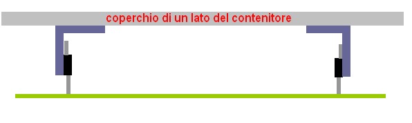

La prima versione l'ho fatta con la T centrale per comodità di realizzazione, ma poi mi sono reso conto che in caso di sostituzione di un TIP o altro c'era da morire...
In questa versione che verrà montata su un lato del contenitore a mo di tappo, sarà il coperchio a fare da radiatore attraverso le 2 L a cui sono attaccati i TIP, lo stampato sarà sorretto da altre 4 viti per non gravare il peso sui soli terminali dei TIP.
Se li mettevo orizzontali il tutto sarebbe venuto di una larghezza di circa 13 cm mentre il contenitore è largo 8 cm.

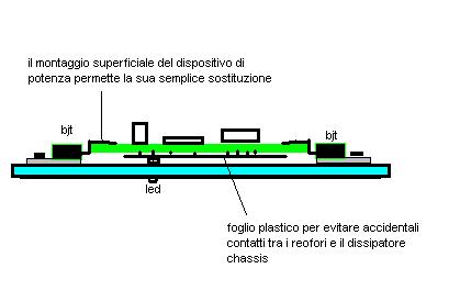

Inserito il - 07/08/2010 : 21:00:36  Mostra Profilo  Visita l'Homepage di Daniele Consolini Invia a Daniele Consolini un Messaggio Privato  Rispondi Quotando
Grazie per la spiegazione!
Normalmente nell'audio, quando si vuole fare durare una scheda e
rendere semplice la sostituzione dei finali si fa quest'assemblaggio:
16,44 KB
Però se il tuo problema è lo spazio, comprendo bene la tua situazione.
Il layout del futuro BMS dovrà tenere conto anche delle forme dei pacchi batterie!
tittopower
1594 Messaggi
Inserito il - 07/08/2010 : 21:49:08  Mostra Profilo  Visita l'Homepage di tittopower Invia a tittopower un Messaggio Privato  Rispondi Quotando
E' no...così proprio non ci sarebbe stato...per fare una cosa del genere occorre uno stampato lineare con tutti i canali di seguito....però valuterò un montaggio simile, potrei farlo montando i Tip dal lato rame e piegandoli..se ci sto entro gli 8 cm sarebbe una buona soluzione ed avrei i led a vista senza bisogno di mettere i tappi di plexiglass.
