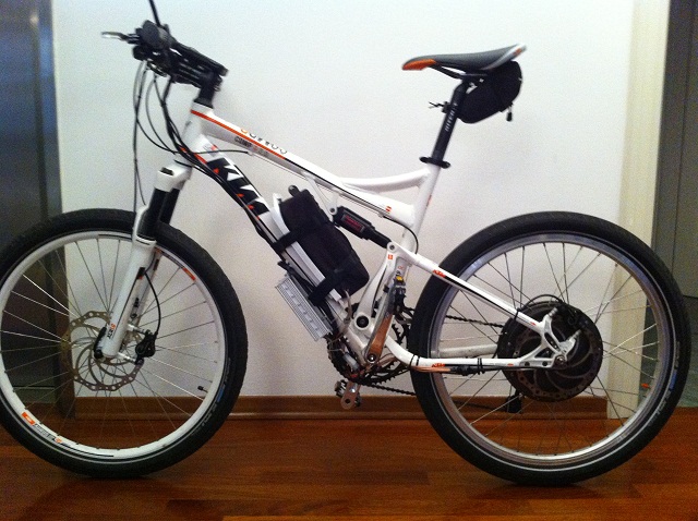

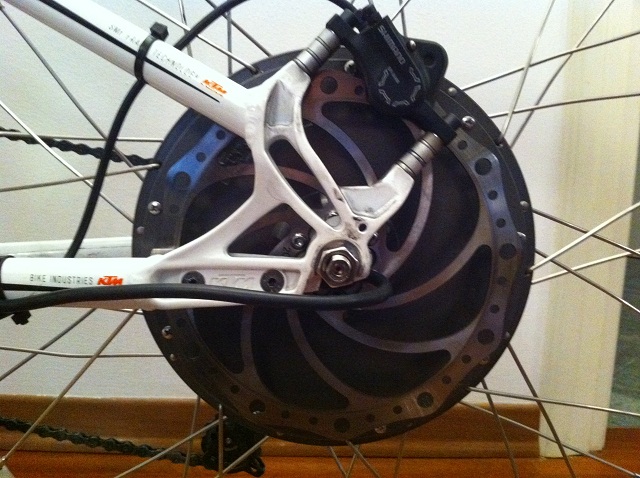

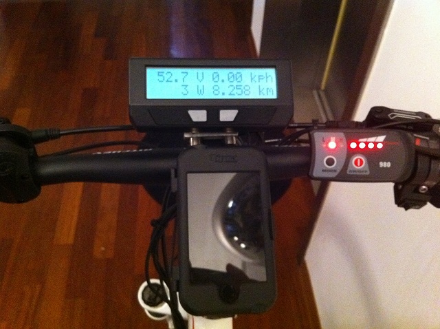

posto alcune foto anche se non sono bellissime
139,76 KB
139,43 KB
119,27 KB
e' un po tutto provvisorio ancora ma ci lavorerò

bella la bici,occhio alla centralina che è troppo esposta anche ad una banale pozzanghera.Non mi soffermo troppo sulla bici perché per adesso esiste una priorità ASSOLUTA: il M O T O R E ,scusa del mio insano egoismo,ma parlaci delle impressioni su strada del SIFFREDX..è fondamentale ne va della mia sopravvivenza

20Wh/km è un bel consumo cavolo.
Ma quello strumento sarebbe il nuovo CA?

Daniele: quello li e il Large screen.

il C.A. è il 2.23 large screen, mario aveva solo questo, quelli normali li aveva mandati indietro tutti xchè erano bruciati

domanda: problemi nel montaggio del disco posteriore?
io cambio il mio 5305 solo per quello!
dimmi che non hai dovuto mettere inutili spessori da nessuna parte.

non ci sono stati problemi di montaggio.il disco posteriore è fissato alla motoruota con una piccola guarnizione di plastica (la stessa che si mette in ogni bicicletta)per evitare che il disco sia a contatto con il metallo.
i dischi non sono originali e sono stati sostituiti con una coppia di 203mm da 160 che erano gli originali) ponendo dei distanziali sull'attacco delle pinze.
IL posteriore frena molto meglio ma la forcella anteriore inizia a vibrare (oscillare) gli ultimi mt prima di fermarsi...

Tempesti73: e un po ot, ma occhio a quel C.A. il mio lo ho bruciato a 68v.
