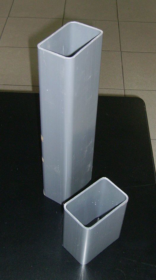

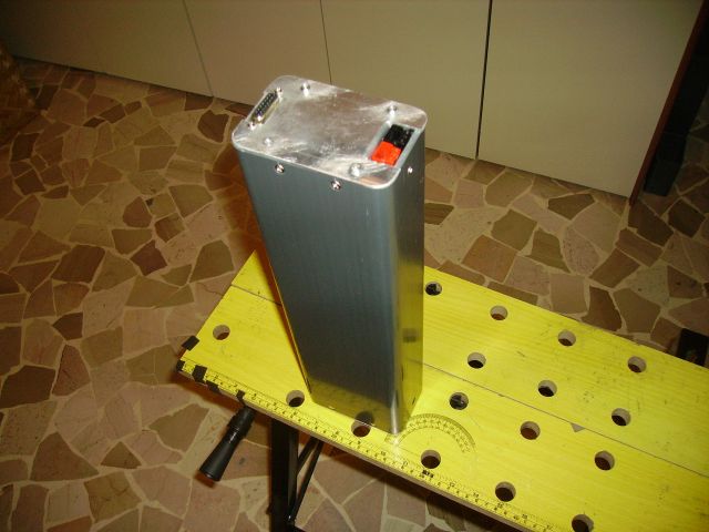

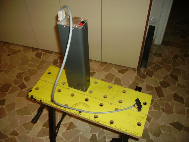

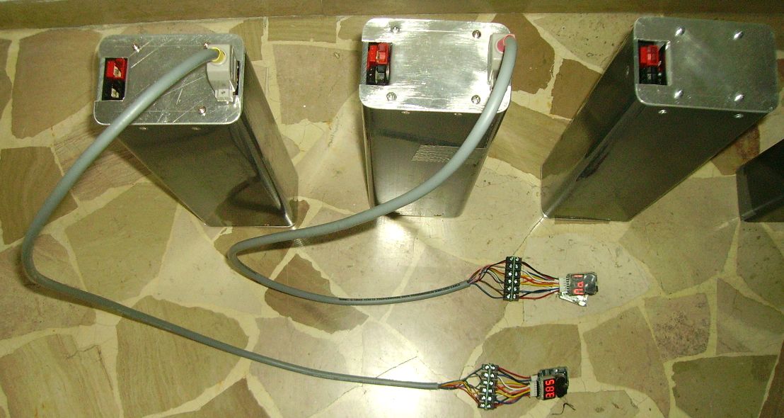

il bentax container è quasi finito!
sto facendo il secondo. purtroppo sono lento.. e devo farne 4!
- il tubo in pvc alloggia due pacchi 10S-5Ah-45-90C nanotech (quelli lunghi) messi in parallelo.
- presa di potenza anderson power 75A (due monopolari nero e rosso).

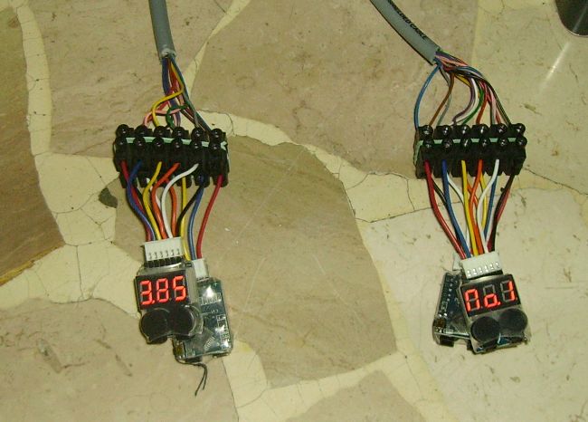

- i fili bilanciatori sono parallelizzati opportunamente e connessi ad una porta D-sub 15 poli posta sulla piastrina di chiusura in alluminio.
- alla porta si connette un cavo 12poli che puo' essere usato per ricarica con bilanciatura o monitor.
un po' di foto riassuntive:
60,16 KB
la canala rettangolare di partenza 108x70x380 (mm)
64,5 KB
il contenitore finito
60,91 KB

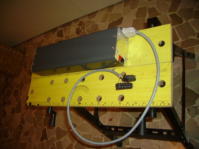

dettaglio uscite
65,44 KB
con il cavo connesso
66,75 KB
sempre contenitore + cavo

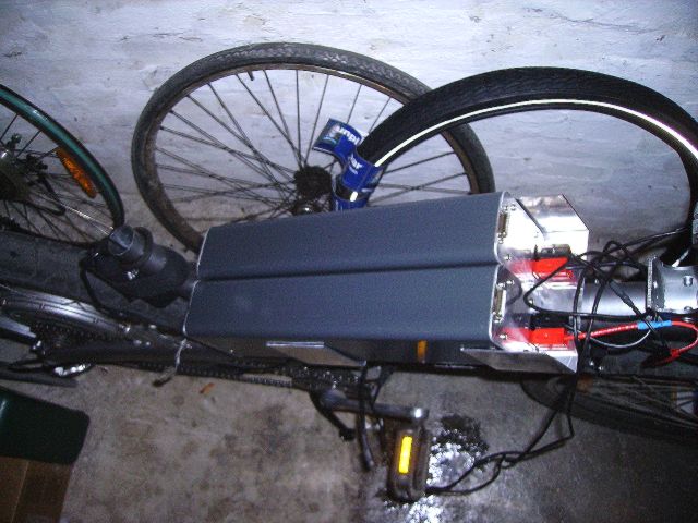

La partenza sembra promettente, ma ho un pò di domande:
Come hai fissato le stecche al suo interno?
In che modo lo fisserai alla bici?
In che punto lo fisserai alla bici?
Considerato il contenitore ignifugo lo sono anche le prese?
C'è possibilità che possa esplodere invece di incendiarsi nel caso di un corto?
Dahon Jetstream
Bentax
1559 Messaggi
Inserito il - 17/05/2011 : 15:14:49  Mostra Profilo Invia a Bentax un Messaggio Privato  Rispondi Quotando
@ik:

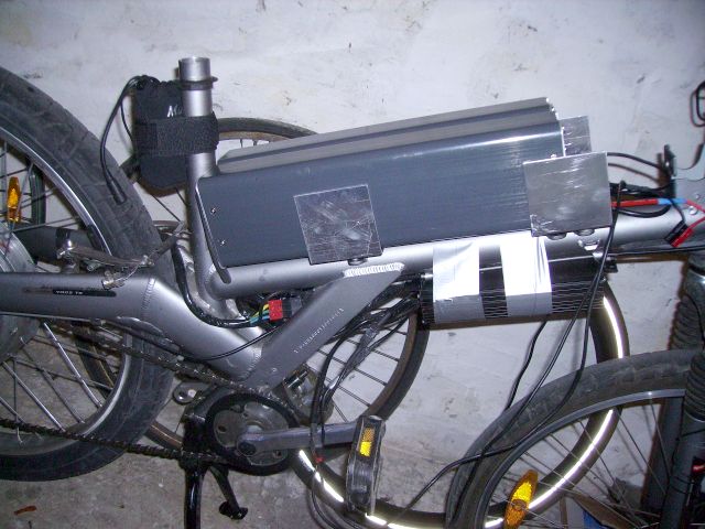

-le stecche di batterie hanno delle bande di neoprene adesivo di quasi 1cm ai lati e una piu sottile tra loro (sono 2). entrano con un certo sforzo e sono molto stabili.
-i contenitori per ora verranno alloggiati sulla bici con due U di alluminio da 2mm (sulla canna della Aprilia Enjoy dove ci sono 6 fori filettati, 3 per parte, su altrettante alette leterali sporgenti). devo ancora completare questa parte. ho fatto fare solo le 2 U. poi posterò.
-il contenitore non è ignifugo, è solo protettivo. ci saranno alcuni forellini di sfiato che puntano verso il basso. ci sono anche spazi non a tenuta dove ci sono le prese.
un'eventuale precauzione potrebbe essere portare un piccolo estintore idoneo (schiuma) a abordo o nello zaino. non vedo molte altre soluzioni. se parte la combustione è un casino.

Inserito il - 17/05/2011 : 15:24:47  Mostra Profilo  Visita l'Homepage di blindo7 Invia a blindo7 un Messaggio Privato  Rispondi Quotando
bello ci piace,non sarà a prova di bomba,ma sicuramente meglio di una borsetta sul portapacchi,
volendo potresti aggiungere un temometro,tipo quelli piccoli da cruscotto auto,con temperatura esterna interna,mettendo la sonda da esterno tra i due pacchi,ed il display fuori,
certo non ti avverte ma monitora
Bentax
1559 Messaggi
Inserito il - 17/05/2011 : 15:36:48  Mostra Profilo Invia a Bentax un Messaggio Privato  Rispondi Quotando
@blindo7: si penso che sarebbe un'ottima cosa avere il termometro tra le due batterie dentro al contenitore come dici. è un'aggiunta che vedrò di inserire. dove li trovo e quanto costeranno?

Le due stecche che metti dentro sono in parallelo visto che lo spinotto è da 15 tu usi 10 pin giusto?
quindi ogni confezzione ha 40v 10ah.... come serializzi ad esempio due di quelle scatole ? hai bisogno di un cavo
che parte dal piu e va al meno di un altra scatola e poi ti tocca prendere un altro singolo polo da ciascuna scatola
e mandare al controller il piu e meno serializzato. non è un po scomodo ?
Purtroppo il limite delle lipo per noi ciclisti è il numero di serie dei carichini che arrivano a 12 massimo....
Ci tocca o cambiare pacco continuamente o parallelizzare. In caso di incendio è utile che i pacchi siano separati due
a due perchè così salviamo gli altri.....io ad esempio ne ho 4 tutti nella borraccia se parte uno partono tutti
non solo un danno economico ma anche un incendio piu grande.... girare con l'estintore in effetti non è comodissimo...
La domanda che mi faccio io è ma le batterie possono esplodere anche senza dare voltaggi o temperature anomale?
Se no coi buzzer e il termometro siamo abbastanza sicuri....
In ogni caso grazie alla loro capacità di scarica come ho già spiegato nell altro post io riuscirei a coprire casa lavoro con sole
due stecche caricando al lavoro e parlo di 25 km X 2. Una cosa utile
potrebbe essere un contenitore a borraccia che si stacca velocemente
per salvare la bici in caso di incendio 2 stecche all aria aperta non credo facciano un gran danno sull asfalto.

per avere 80V mi basta un cavo che mette in serie i due contenitori da 40V-10Ah. niente di complicato. per la carica, vegono rimessi tutti in parallelo. anche i bilanciatori vengono messi in parallelo con un'apposita scatola prallelizzatrice per bilanciatori. ora ho molto lavoro di preparazione. ma poi una volta pronto il tutto carico attaccandomi all'iCharger con tutte le celle in bilanciatura con una cavetteria molto pulita ed essenziale. le batterie sono ben salde e possono sopportare anche un po' di sballottamento. per ora ne fisserò 2 contenitori alla bici per fare la serie, ma in futuro ne aggiungerò per avere o più autonomia o più potenza.

Matteo ma conti di lasciare il contenitore sulla bici e lo renderai amovibile?
Dahon Jetstream
Bentax
1559 Messaggi
Inserito il - 19/05/2011 : 13:48:08  Mostra Profilo Invia a Bentax un Messaggio Privato  Rispondi Quotando
sarà fisso. poi vedremo.

PS: ieri sera ho finito il secondo! ora li posso montare sulla baic
e-bikes:
ik
1556 Messaggi
Inserito il - 19/05/2011 : 21:44:02  Mostra Profilo  Visita l'Homepage di ik Invia a ik un Messaggio Privato  Rispondi Quotando
Facci vedere come le vuoi montare sulla bici, anche in prospettiva, sono curioso.

Inserito il - 24/05/2011 : 12:26:20  Mostra Profilo Invia a Bentax un Messaggio Privato  Rispondi Quotando
foto dei 2 contenitori montati sulla bici
______________________________________________
questo gruppo di batterie mi da 80V - 10Ah
82,79 KB
83,37 KB

Inserito il - 13/07/2011 : 17:23:05  Mostra Profilo Invia a Bentax un Messaggio Privato  Rispondi Quotando
CONTENITORI NANOTECH RELOADED
58,18 KB
i quattro contenitori previsti: due pronti, uno a buon punto, l'ultimo dafare.
111,46 KB
primi due contenitori operativi con cavo di bilanciamento uscente
52,48 KB
particolare dei buzzers connessi ai cavi in misura continua
Sebbene con tempi geologici il alvoro CONTINUA ...
