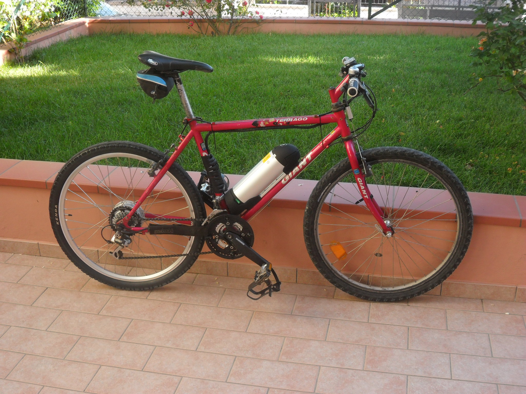

...se vuoi un'idea di come
nascondere la batteria e portare
giubbotto e altro con te,
oltre a idee su componenti e soluzioni...
http://www.jobike.it/forum/topic.asp?TOPIC_ID=16249
Ciao, Angelo
P.S. - Benvenuto nel forum!

grazie per i consigli ecomplimenti a bammgelo per la creazione. molto ben fatta.
non era però quello che avevo in mente per la mia. la bmc alpenchallenge su cui avevo messo gli occhi è davvero uno strumento bellissimo da vedere. non vorrei pertanto rovinarne l estetica e volevo qualcosa il piu possbiile celato...chesso...se fosse possibile sarei disposto a tenere batteria dentro ad uno zaino che porterei dietro con me quando sono in bici...possibile?
36682 Messaggi
Inserito il - 03/04/2013 : 18:18:47  Mostra Profilo Invia a Barba 49 un Messaggio Privato  Rispondi Quotando
Non c'è nessun problema a portare la batteria in uno zaino, anzi prende meno scossoni di quando è fissata al telaio.
Casomai dà un pò fastidio, a me dopo qualche chilometro vengono doloretti sparsi, ma io sono anziano e non faccio testo!!!

36682 Messaggi
Inserito il - 03/04/2013 : 23:24:08  Mostra Profilo Invia a Barba 49 un Messaggio Privato  Rispondi Quotando
L'ultimo utente che ha usato questa soluzione è questo: http://www.jobike.it/forum/topic.asp?TOPIC_ID=16855 e pare che si trovi benissimo.

Ciao a tutti,
io ho montato un kit posteriore Alcedo sulla mia vecchia MTB e da ieri vado in stazione in bici. Il mio percorso è di 8 km (4 andata + 4 ritorno), l'andata è in leggera discesa e vado di gambe in circa 9 minuti.
Al ritorno accendo il motore, ieri ho impiegato 10 minuti esatti, quindi soltanto 1 minuto in più.
934,54 KB
