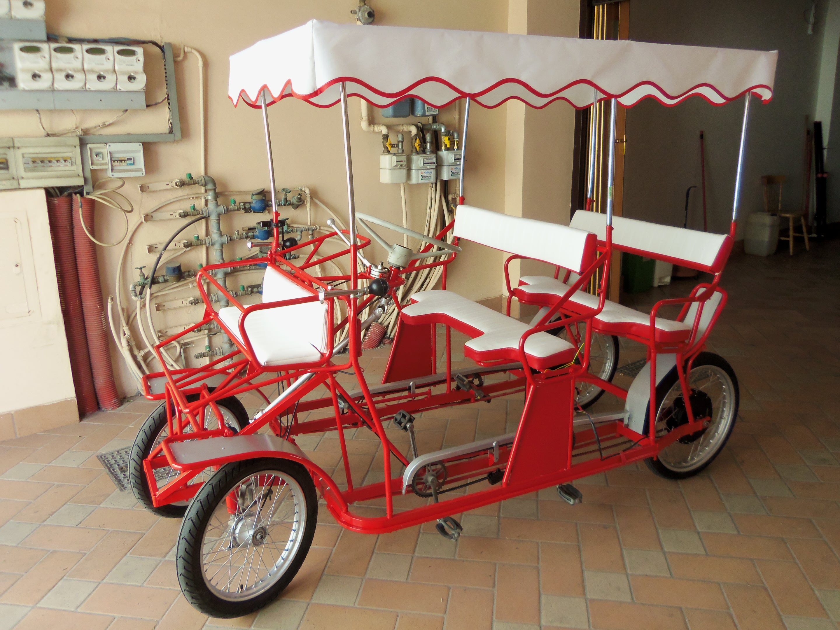

eccolo qua adesso ci devo montare il secondo motore, a tal proposito volevo sapere quanti giri al minuto a 48v fa il nine continent 5x12 super torque? ho travato solo il 6x10 high torque 48v 280 giri al minuto. Tutto ovviamente testato con ruota da 26 pollici.
Qualcuno lo sa?
1610,74 KB
OSCAR95
1199 Messaggi
Inserito il - 06/12/2013 : 19:04:39  Mostra Profilo Invia a OSCAR95 un Messaggio Privato  Rispondi Quotando
Urca che bello! Suppongo che la scelta di motori High Torque sia stata fatta per privilegiare la coppia alla velocità, che in un quadriciclo è bene che sia un pò più bassa.
Di sicuro non avrai problemi di spazio con le batterie

Inserito il - 06/12/2013 : 19:32:25  Mostra Profilo  Invia a salto un messaggio ICQ Invia a salto un Messaggio Privato  Rispondi Quotando
grazie per il complimento il motore è un super torque a 48v devo dire che in pianura con 4 persone a bordo fa 22 kh solo in po in salita bisogna pedalare un po altrimenti si riscalda, per questo motivo ne applico un'altro motore sempre super torque. adesso ne ho fatto un'altro vi posto la foto e anche a questo devo montare il motore ma essendo piu piccolo, di motore ne metto uno solo.

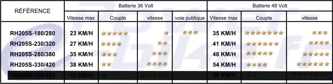

Per spiegarmi meglio ti allego le caratteristiche di rotazione dei vari motori.
Nel frattempo continuo a bere qualcosina ma mi raccomando non darmi altre risposte ( ALEATORIE) altrimenti fino a quando sarai in grado se cosi sarà di farmi capire qualcosa io mi bevo tutto.
Un simpatico abbraccio............Enzo

salto
153 Messaggi
Inserito il - 11/12/2013 : 11:21:50  Mostra Profilo  Invia a salto un messaggio ICQ Invia a salto un Messaggio Privato  Rispondi Quotando
Per rispondere a maxym77 ma lo avevo scritto anche sopra questo è quanto avevo, ma nella foto è già riparato come camera movimento centrale pedali + attacco ruota sinistra anteriore sostituiti il resto l'ho dovuto ricostruire..il telaio nella foto l'ho pagato 100 euro
mi spiace ma li faccio solo per me le ore di lavoro sono infinite, anche
se nuovo costa circa 2000 euro più iva circa... il piccolo senza motore.
2091,85 KB
Ps Aspettando Raffaele
isd88
1272 Messaggi
Inserito il - 11/12/2013 : 11:21:56  Mostra Profilo Invia a isd88 un Messaggio Privato  Rispondi Quotando
non voglio obbligarti a far niente sia chiaro, ma se in futuro vorrai migliorare l handling e abbassare i consumi ci si potrebbe pensare.
Nelle vetture di formula sae (che pero sono un pelino piu potenti di un riscio con i nine :D) bi o quadrimotori (la nostra è monomotore e infatti abbiamo il differenziale) gran parte della sterzata avviene chiedendo agli inverter piu o meno coppia (sui motori piu potenti il controllo in velocita sarebbe impensabile)
ps: a parte le foto enormi che rendono la lettura pressoche impossibile, bel telaio!!!!

Ritornando al caso giri del motore, possiamo fare una stima approssimata con una semplice proporzione matematica: sappiamo che il 6*10 con ruota da 26 e con 48 volt nominali in un minuto riesce a fare 280 rpm ad una velocità di circa 35 km/h fino a qua tutto bene, poi sappiamo invece che il 5*12 fa come massima velocità 30 km/h nelle stesse condizioni .
Sviluppiamo questa semplice proporzione 35:280=30:X la x è la nostra incognita ovvero gli rpm.
quindi 30*380/35= 240 rpm al minuto , poi ho provato anche con una equazione a due incognite e mi esce fuori che con una ruota da 26 pollici 3.98 giri al secondo che moltiplicato per 60 secondi cioè un minuto mi viene fuori quasi lo stesso risultato ovvero 238.8 questo è dovuto anchè al fatto che mettendoci anche il copertone alla ruota recuperiamo alcuni mm di circonferenza della ruota e quindi pareggiamo quel poco di margine tra i due risultati.
E con questo mi sono bevuto tutti gli alcolici che ho scommesso con gli amici del forum .....adesso mi potete fare anche una ricarica postpay visto che per questi alcolici ho speso circa 25 euro.

6828 Messaggi
Inserito il - 11/12/2013 : 21:23:46  Mostra Profilo Invia a MilleMiglia un Messaggio Privato  Rispondi Quotando
I tuoi calcoli sono molto spannometrici.. le rpm di un motore non si calcolano.. nè in base alla velocità nè in base alla ruota su cui è montato..

garchofa
1982 Messaggi
Inserito il - 11/12/2013 : 23:18:12  Mostra Profilo Invia a garchofa un Messaggio Privato  Rispondi Quotando
Allora, visto che sei modellista e te ne capisci di motori, ti faccio una domandina: come dati ho: 2 motori con la stessa quantità di magneti, esattamente uguali, le stesse dimensioni, le stese espansioni polari, lo stesso peso, la stessa quantità di rame, il filo di rame degli avvolgimaenti dello stesso diametro, solo che in uno metto 5 fili in parallelo per fare gli avvolgimenti e nel altro metto 6 fili in paralellelo.
Domanda:
La differnza degli RPM/V tra i 2 motori, sarà direttamente proporzionale alla differnza tra il numero di giri degli avvolgimenti? (e ricordo che uno usa 6 fili in parallelo e l'altro 5, la quantità di rame è la stessa e lo ripeto perche vedo che salto dimentica un po quello che cè scritto).
Sai perchè mi sembra che dimentichi le cose scritte?
per questo:
joffa ha scritto:
Confermo. Garchofa dice il vero.
salto ha scritto:
Ps. Aspettando Raffaele
Hai fatto una domanda e ti ho risposto, il numero di giri calcolato da me ha è molto valido come riferimento anche se ha un margine di errore non molto grande.
La risposta non ti è piaciuta anche se confermata da Raffaele e non è colpa mia.
Hai chiesto come ho fatto il conto e ti ho risposto.
Ho gia un tale su un'altro forum che mi ha scassato la minchia per settimane per passare 6 fili dentro ad un asse e nonostante ho postato la foto ha continuato, e per questo prometo che non ti rispondo più, non voglio un'altro a scassarmi...
PS: inoltre hai fatto dei conti del cazzo ma il risultato fu molto simile, se ancora non mi credi, pace a te.
E se riesci a trovare il numero di giri preciso direttamente dal produttore, per favore, NON farmeli sapere, non me ne frega una cippa, se per caso mi interessase me li posso misurare.
Saluti e complimenti ancora, i quadricicli sono bellisimi.
