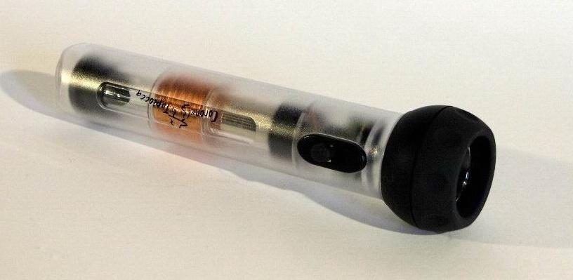

Inserito il - 17/09/2008 : 23:54:46  Mostra Profilo Invia a pixbuster un Messaggio Privato
Ho una torcia elettrica che funziona con questo sistema
79,71 KB
Purtroppo la quantità di corrente che si genera è molto piccola a fronte di un notevole sforzo nel farla oscillare
Ma il problema più grosso è che l'energia purtroppo non viene dal nulla e per caricare la batteria l'energia bisogna prenderla da qualche parte: se per fare oscillare il magnete si fa poco sforzo, si ottiene poca energia; se si vuol ottenere più energia, bisogna fare più sforzo
Non c'è che la soluzione "spina di casa"
Anche se la rigenerazione qualcosa può aiutare
Inserito il - 18/09/2008 : 00:30:13  Mostra Profilo Invia a jumper un Messaggio Privato
pix: hai provato ad aprirla ? in molte cinesi, tarocche dell' originale (che dovrebbe avere un ultracondensatore) , c'e' una batteria nascosta , e avvolgimenti e magnetino sono solo per veduta
Sicuramente si, visto che sei un patito di torce, se l'hai presa dai cinesi, ritieniti fortunato, su 4 di cui ho notizia 4 son fasulle

Inserito il - 18/09/2008 : 23:34:03  Mostra Profilo Invia a pixbuster un Messaggio Privato
Giustissimo !!!! ma la mia l'ho comprata a caro prezzo negli USA (via internet) quando erano una novità: adesso ce ne sono di più efficienti ma la sostanza non cambia
Come dici giustamente tu, se l'energia per muovere il magnete ce la metto io (con muscoli o motore elettrico, perchè anche i saltelli della bici sulla strada sono "spinti" dal motore e dai muscoli) non recupero niente, anzi ci perdo quantomeno nel gioco dei rendimenti
