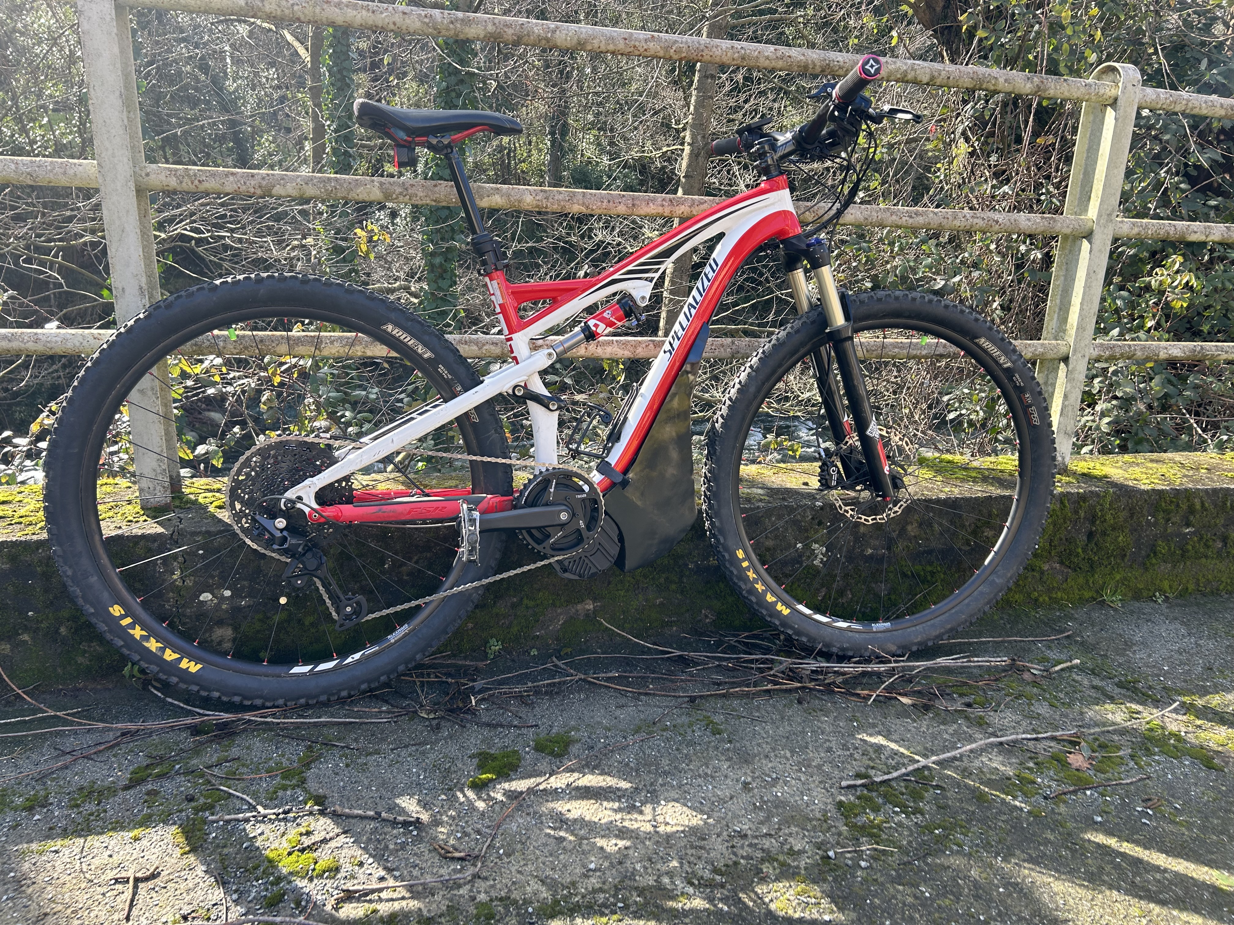

wsurfer
869 Messaggi
Inserito il - 25/02/2026 : 04:00:34  Mostra Profilo Invia a wsurfer un Messaggio Privato  Rispondi Quotando
muinos ha scritto:
5/6mm ho dovuto tagliare il telaio sul movimento centrale, ma prende su tutti i pignoni.
Batteria al limite da 900w/h.
6915,56 KB
Questa foto è del 2015 la bici anni prima 26 pollici non capisco qual è il tuo problema se la Bici mi sembra uguale di quella che stai citando
muinos
249 Messaggi
Inserito il - 25/02/2026 : 09:10:46  Mostra Profilo  Rispondi Quotando
wsurfer ha scritto:
6915,56 KB
Il problema e’ che i tsdz16 non e’ il bafang. Se non lo facevo usavo metà dei rapporti che ho portato a 11v.

wsurfer
869 Messaggi
Inserito il - 26/02/2026 : 09:01:34  Mostra Profilo Invia a wsurfer un Messaggio Privato  Rispondi Quotando
Oops la domanda era per Andrea ho sbagliato a incollare il testo.
Comunque mi sono un po’ sorpreso rivedendo questa foto del 2015 e probabilmente la BCE è stata kittata precedentemente con lmotore uguale a quello che uso adesso su altra bici, ovviamente.
minimo 14 anni senza cambiamento. allora devo dire che il progetto era eccezionale o che finché tira non vale la pena modificarlo.
15254 Messaggi
Inserito il - 26/02/2026 : 11:45:58  Mostra Profilo Invia a andrea 104KG un Messaggio Privato  Rispondi Quotando
Purtroppo hanno cambiato dall'anno dopo il problema non c'è più, sulla mia si anche se le bici sembrano identiche. Sulla mia bici il movimento centrale non è un semplice tubo saldato ma un pezzo ricavato per fusione saldato ai tubi. Il pezzo presenta uno gnocco sotto che rende il movimento centrale troppo spesso per inserire un centrale, almeno il tsdz2 non ci passa e non di poco. Temo non ci passi neanche un bbs ma non ho mai provato. Ci avevo messo un motore tipo barba motore per quel motivo. Non ricordo neanche perché poi l'ho tolto..
